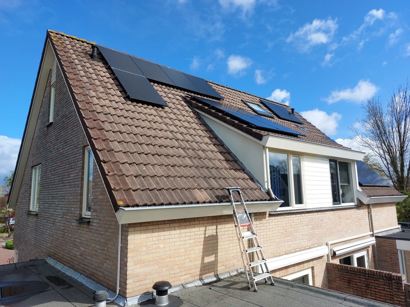

Goedemiddag allemaal.
Vorige week woensdag zijn onze 9 zonnepanelen van 420WP geplaatst en aangesloten op een 3fasen omvormer (Solis 3P3K). Vriendelijke monteurs van een gerenommeerd bedrijf uit de regio, waarvan ik in eerste instantie dacht dat ze wel kundig waren.
Ze waren mooi op tijd klaar en vroeg in de namiddag weer weg. Ik hoorde 1 van de monteurs nog zeggen mooi opbrengst wel voor 9 panelen en dacht dat het wel goed zat. Ik kon het opbrengst nog niet op afstand monitoren, de gegevens zou ik later krijgen.
Toen mijn vrouw terug kwam gaf ze aan dat ze het wel rommelig achtergelaten vond. Bij nader inzien had ze wel gelijk. De hal (meterkast ook vervangen) vol met rommel over de vloer en in de garage lag nog al het gruis van boren etc. Is dat gebruikelijk dat de klant het zelf op dient te ruimen/schoonmaken? Ook de buren moesten afgezaagd aluminium uit de tuin halen wat was gevallen. Nog wel gevaarlijk ook en heb mijn excuses aangeboden.

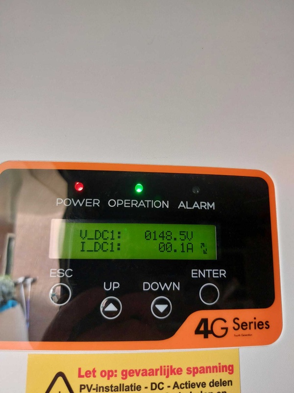

Wat me daarna opviel is dat de opbrengst slechts 1700 watt max was. We hebben 9 panelen van 420 watt en de zon scheen nog volop dus had wel wat meer verwacht. Ze hebben de panelen over 2 strings verdeeld (Is dat wenselijk bij 9 panelen die op het zelfde dak liggen? 4 op de dakkapel en 5 op het grote dak). Er is geen schaduw dus ze "remmen" elkaar niet af. Nu is het in de toekomst lastiger op uit te breiden denk ik omdat beide poorten van de omvormer gebruikt zijn? In eerste instantie was 1 string afgesproken en een ander legplan (dit is wel mooier en rustiger op het dak).
Van de 2 strings nu wekt er maar 1 stroom op. Zie onderstaande foto's. Ik heb direct woensdag middag gebeld om dit te melden maar tot op heden heb ik na een toezegging dat het wordt opgelost nog niets gehoord. Scheelt dat ik ook nog geen factuur heb.
Kan ik zelf nog iets doen om te testen of het iets kleins is? Het dak ga ik echter niet op.
Is het wenselijk om te vragen dat alles op 1 string wordt aangesloten en de 2e poort op de omvormer vrij blijft voor toekomstige uitbreiding?
Bedankt allen.

Je trekt zelf de juiste conclusie al. DC2 doet het wel, DC1 niet. Even bellen richting de zonnepanelenboer dus. En inderdaad, opruimen kan nog wel eens voor de bewoner zelf zijn. Niet te veel van aantrekken. Ik heb hier zelf alle bekabeling al voorbereid voordat een bedrijf zonnepanelen kwam leggen. ik zag het zo gebeuren dat ze 150 meter netwerkkabel kapottrokken door een krap koofje, maar opruimen hebben we ook zelf gedaan.

Dit dient als 1 string aangesloten te worden. Anders komt een deel niet aan de opstart spanning.
Bijzonder amateuristisch dat de installateur dat niet snapt.

Ik had met 9 panelen alles in 1 vlak gelegd als lange strook zo links mogelijk op het dak. 1 string, hogere stringspanning, en mooier. Maar dat laatste is persoonlijk.
Je omvormer MPPT wil minimaal 160V zien, dus het is allemaal heel heel krap zo. DC1 vindt het nu al niet leuk meer.

  • _JGC_
Start-up voltage 180 V
MPPT voltage range 160-850 V
DC1 zit eronder, DC2 zit net in het bereik, maar veel heeft het niet over.
Oftewel: je hebt te weinig panelen per string. Boel samenvoegen lijkt me beste optie.

Maar ze liggen dus niet op hetzelfde georiënteerde dakvlak ?
Dan kan dit alleen met enkelfase omvormer
Nog amateuristischer

1 string afgesproken, en door de monteurs zelf aangepast naar 2 strings?

Ze hadden het properder kunnen achterlaten maar dat is bijzaak, zou ik me nu niet op focussen.
9 panelen is ideaal om op 1 string.
4/5 op aparte strings is te weinig in veel gevallen, ook hier, je ziet het zelf al.
Als je meerdere strings op 1 uitgang wil doen moet het aantal panelen gelijk zijn.
Alle panelen op 1 string moeten dezelfde hoek en orientatie hebben.
Als 1 paneel in de string minder presteert trekt dit de rest mee naar beneden.
Ziezo, dat zijn de gouden regeltjes van panelen met string omvormers.
  1. Panelen op dakkapel en op dak impliceert 2 strings
  2. Maar je hebt te weinig panelen om 2 strings te doen
  3. Dus je moet meer panelen per string of 1 string met alle panelen
  4. Dus je kan niks op de dakkapel leggen
  5. Ik zou alle panelen op je dak leggen (dus niet op kapel).
    Boven je dakkapel 1 rij maximaal en dan afhankelijk van je orientatie zoveel mogelijk panelen links of rechts van de dakkapel zo hoog mogelijk om schaduw van de dakkapel te vermijden

  • sdk1985
  • Laatst online: 06-05 23:49
Ronald schreef op maandag 24 april 2023 @ 14:10:
De hellingshoek is anders. Dan is het piek moment voor de hoogste opbrengst ook anders. Dus als je ze aan één string gaat hangen dan kunnen ze per definitie hun piek nooit halen omdat er dan altijd een deel niet optimaal rendeert en het laagst renderende paneel de opbrengst remt. Dus an sich snap ik de logica van het splitsen wel. Alleen kan het inderdaad zijn dat je met weinig panelen niet genoeg startspanning hebt :X .
Gek genoeg is er langs de linker rand zo te zien ruimte zat voor die extra panelen. Dus dan kunnen ze zonder verlies op 1 string.
Als het persé zo moet, geen idee waarom, dan lijkt het mij dat je voor optimizers moet kiezen.

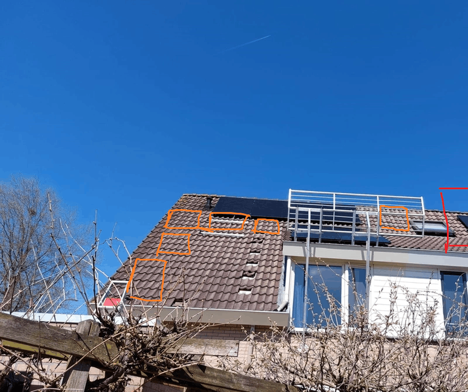

@glaerox dat rood afgelijnd paneeltje, is dat van jou of is dat al bij de buren?
Ik zou dus zoiets doen, er van uitgaand dat rood bij de buren is:
Afbeeldingslocatie: https://tweakers.net/i/kBmh5RD4ULevO8M6AqA5rCBkKEY=/full-fit-in/4000x4000/filters:no_upscale():fill(white):strip_exif()/f/image/aWbRUtLvvB4otoszUydxholm.png?f=user_large
En als ze toch bezig zijn vraag dan ineens (zijn ze ook blij mee, meer omzet) wat het zou kosten om het dak helemaal vol te leggen, want dat brengt toch in NL ook nog altijd goed op na het salderen?

HyperBart schreef op maandag 24 april 2023 @ 15:00:
Het dakraam is al van de buren.
Volleggen hebben we (nog) niet gedaan omdat we ook een grote garage is die in de toekomst uitgebouwd gaat worden en ook een 12-tal panelen ongeveer bij op kunnen.
Maar nu op de dakkapel kan dus eigenlijk niet door de andere helling en het feit dat er maar 4 panelen op kunnen?

  • glaerox
  • Laatst online: 06-05 17:48
Goedemorgen allemaal.
Ik ben vanmorgen het dak op geweest en heb wat foto's gemaakt. Even een opsomming van de constateringen tot nu toe.
Zonnepanelen zijn op woensdag 19 april gelegd. Overeenkomst voor 9 panelen een 3 fasen omvormer en een nieuwe meterkast (oude was verouderd en slecht aangesloten). Tevens kwam Enexis voor het omzetten van 1x35A naar 3x25A. Heren waren aanwezig om 8:00 en om 15:00 weer weg. Tussendoor voorzien van koffie, koeken en fris. prima sfeer en vriendelijk. Wel op sommige vlakken wat lomp.
Om 15:30 geconstateerd dat er wat mis is in de opbrengst toen ik even door het info menu bladerde op de omvormer 1 string 0.1 A en de ander rond de 9A. Niet eerder opgevallen omdat ze spraken van een nette opbrengst voor 9 panelen. Direct gebeld met de opdrachtnemer (die weer een andere partij inhuurt). Ik zou terug worden gebeld. De dag er op in de middag nog niet gebeld dus zelf contact opgenomen. Ze erkenden dat er iets fout was gegaan en ik zou terug worden gebeld voor een nieuwe afspraak om het op te lossen. Dit is tot op heden nog niet gebeurt. Wel heb ik inmiddels de factuur ontvangen.
Allereerst gaven ze aan dat ze het legplan niet wilden volgen maar 4 panelen op de dakkapel wilden leggen omdat dit rustiger er uit zou zien op het dak en er geen enkel verlies door schaduw . Ik wist niet dat een andere hellingshoek invloed heeft op de opbrengst (en ze daarom dus 2 strings wilden gebruiken). Ik heb aangegeven dat als het ze beter leek en de dakkapel dit kon dragen ze dit maar moesten doen.
Originele legplan:
Afbeeldingslocatie: https://tweakers.net/i/WRlP7Y2h9j1Nkv_FxCgQFsYVvVU=/800x/filters:strip_icc():strip_exif()/f/image/npEL8QxJGcUCULIqoUgal3lz.jpg?f=fotoalbum_large
Hoe het gelegd is:
Afbeeldingslocatie: https://tweakers.net/i/fkRCvsgNg7PgRT0tjptd9tm_76c=/232x232/filters:strip_icc():strip_exif()/f/image/Sdm2iNrPZDsyxBRyro8HgtdK.jpg?f=fotoalbum_tileAfbeeldingslocatie: https://tweakers.net/i/lduoPi5JueKh9wCt_Sj6233LLlw=/232x232/filters:strip_icc():strip_exif()/f/image/O8VPYWiE8zYJ8JLRaVOoHZOY.jpg?f=fotoalbum_tile
Daarna de locatie van de omvormer. Die zou volgens het plan op zolder komen. Dit vonden ze wat lastig en gaven aan dat in de garage eenvoudiger te realiseren was door een eenvoudige route van de bekabeling via een ongebruikte oude dakdoorvoer van de afzuigkap. De garage met plat dak wordt in de zomer echter wel een stuk warmer (+40C) dan de zolder, die in de toekomst ook gekoeld wordt door een airco.
Afbeeldingslocatie: https://tweakers.net/i/CQ4VZZso49xUFNs4Y1FWnjkSX_Q=/232x232/filters:strip_icc():strip_exif()/f/image/LaWZcwrzbkSl6PWHx9pSKv6x.jpg?f=fotoalbum_tileAfbeeldingslocatie: https://tweakers.net/i/kfL7-tl64_E7FcWCY9ppUuhqgLk=/232x232/filters:strip_icc():strip_exif()/f/image/TtEgSZRx7hnLaYQZ9XQuUuQp.jpg?f=fotoalbum_tileAfbeeldingslocatie: https://tweakers.net/i/sH3yvgkM0w00bxqChhWA7RklNXg=/232x232/filters:strip_icc():strip_exif()/f/image/LnQSSrzHeMFPHdZHVjPMWyrL.jpg?f=fotoalbum_tile
Ik heb zelf om een 3 fasen groepenkast en aansluiting gevraagd om voorbereid te zijn op de toekomst. Dit op advies van een tweaker nu de huidige groepenkast vervangen diende te worden. Volgens de opdrachtnemer was dan automatisch ook een 3 fasen omvormer benodigd. Dit is een Solis 3P3K. Zie onderstaande foto. Is deze niet te licht voor 9x420 Watt panelen (3780 watt piek). Hadden ze mij beter een andere omvormer kunnen adviseren?
Afbeeldingslocatie: https://tweakers.net/i/GVZ6iLUxL1TqxdKtZRuY3X8kTJc=/232x232/filters:strip_icc():strip_exif()/f/image/i66uWmBCNYoSzbQTqqW4UToE.jpg?f=fotoalbum_tileAfbeeldingslocatie: https://tweakers.net/i/s_m_Wtn-J0rBOEnsTEhq3LOvDTc=/232x232/filters:strip_icc():strip_exif()/f/image/mdrtDfyKGLAZifrwNPrGYZcV.jpg?f=fotoalbum_tile
De panelen zouden in 1 string worden aangesloten, maar dit heeft de installateur dus ook zelf aangepast waardoor 1 aansluiting een te lage opstartspanning heeft en de ander tegen de ondergrens zit. Samenvoegen van alles zorgt voor een ander rendement door het verschillende hoeken. Wat is wijsheid? Vragen om 1 of 2 extra panelen op het dak om het verlies te compenseren? Past dit nog links op het dak of zit het dan te ver tegen de rand. En kan dit nog op deze omvormer? Ik heb eigenlijk geen zin om de panelen die er al liggen te laten verplaatsen. Dat getrek op een dak kan nooit goed zijn. Dat brengt me bij het volgende punt.
Daar waar pannen zijn weggehaald om hoger op het dak te komen is de isolatie deels ingetrapt. Niet helemaal door maar er is toch best een stukje gedeukt/weg. Ik denk een cm of 1.5 tot 2 op sommige punten. Acceptabel of wel aangeven? Ik vind het wel een beetje zonde. We zijn zuinig op onze woning.
Afbeeldingslocatie: https://tweakers.net/i/0UckTJsJrzq0C0WxIZZX39R8CEY=/232x232/filters:strip_icc():strip_exif()/f/image/o3tfX5NgUy0rtTojkFL0sqaR.jpg?f=fotoalbum_tileAfbeeldingslocatie: https://tweakers.net/i/t9S4sPFjFg6-GQI2vKFQqdWzkcI=/232x232/filters:strip_icc():strip_exif()/f/image/dpvchRl1qdbcai4uCR0fnkEl.jpg?f=fotoalbum_tile
Al met al balen we dat we nu een week verder zijn en nog niets weten. En nu het idee hebben iets te hebben wat niet volledig werkt en als het straks wel werkt of het dan wel goed doordacht is of en op elkaar afgestemd. We hebben bewust gekozen voor een grotere partij in de regio, dus geen beun de haas. Wat is jullie advies? Bedankt voor het lezen van de grote lap tekst.

Gewoon zorgen dat de panelen van de dakkapel verplaatst worden zodat de hoek overal hetzelfde is en klaar lijkt me :?
Persoonlijk vond ik wat ik zag er best netjes uit zien. plus en min netjes in aparte pijpjes, netjes hoofdschakelaar onder de omvormer. Dit soort basic zaken gaat ook al vaak zat fout.

Er is voor beide wat te zeggen, maar feit is wel dat er op initiatief van het plaatsende bedrijf is afgeweken van het legplan uit de offerte, om vervolgens te blijven zitten met een string die niks oplevert.
Verder ziet het er gewoon netjes uit. Alleen jammer van die Emat groepenkast, zou niet mijn keuze zijn geweest.

Beste is alles op 1 hoek. Dus panelen verplaatsen.
4 panelen op een string omvormer blijft altijd een schrale bedoeling. Dan zou ik daar eerder een 4-voudige microomvormer (APS / Deye) aan hangen, maar dan heb je weer 2 verschillende omvormer-merken, ook weer niet echt wat je wilt..
Voor nu kun je de strings zelf doorverbinden met de stekkers en dan op 1 tracker.
Heb je wel het verlies vd verschillende hoeken maar start het geheel tenminste.

De vlugge klap is binnen de twee strings aan elkaar koppelen. Dan heb je één lange string. Wel eerst de DC-schakelaar omzetten.
Ik vraag me af of het echt zo erg is dat de hoek dan wat afwijkt. Eventueel kan je dat ook weer oplossen met optimizers. Maar de definitieve oplossing mag het bedrijf bedenken.
Dat beetje tempex, dat hoort erbij als je op het dak werkt. Daar kunnen ze niet zoveel aan doen. Dat "lompe" en niet opruimen, ach. Dat valt in de categorie gezeur.

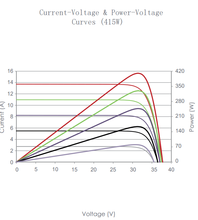

  • BrainCrash
  • Laatst online: 18:09
Een Solis 4G generatie omvormer????
Waar hebben ze dat ding nog onder het stof van vandaan getrokken?
Dat is een omvormer van een oudere generatie, en die zal eigenlijk ook niet goed compatible zijn met je gebruikte panelen!
Die omvormer is rated op een MAXIMUM DC input stroom (vanaf de panelen) van 11A tijdens bedrijf.
Dat was leuk voor de panelen van 5 jaar geleden, maar niet de meeste moderne panelen, en ik verwacht dus ook die van jou. Huidige panelen produceren meer dan 13A bij hun piekopbrengst.
Eigenlijk is die omvormer dus niet geschikt voor die panelen. Bij volle zon zal de omvormer dan ook continue tegen z’n rated 11A stroom aan zitten, is niet goed voor de levensduur van de powerelektronica.
Solis heeft al lang veel nieuwere generaties omvormers, van de S5 of S6 serie,
Die kunnen input paneelstromen aan van 16A continue, en zijn dus veel beter geschikt voor de moderne generaties zonnepanelen… Die had er beter gebruikt kunnen worden.
Ik zou niet blij zijn met zo’n verouderde omvormer op een dergelijke set panelen…
Los van de andere zaken die al genoemd zijn (had ook best een 4kW omvormer mogen zijn bijv.)

Het dak ligt zuid-oost
Afbeeldingslocatie: https://tweakers.net/i/a3D2SWhOlJARndd_cy0NAilFnW8=/800x/filters:strip_icc():strip_exif()/f/image/3VBcTsDo50ycYoEX9GPOGvB9.jpg?f=fotoalbum_large
"Volleggen" was in eerste instantie ook de bedoeling, maar de leverancier kon volgens de tekeningen slechts 9 panelen kwijt op ons dak. Dit zonder gebruik van de dakkapel waarvan ik in eerste instantie had aangegeven geen panelen daar op te willen omdat ik niet wist of de constructie dit kon dragen. De monteurs zeiden geen enkel probleem en waren zelf al van plan het daar op te leggen.
De panelen lijken kleiner dan op het legplan en volgens mij kunnen er veel meer op. Ook daar baal ik een beetje van. Zeker nu ik lees dat ze het pijpje van de afzuiging eenvoudig kunnen vervangen voor een lage pan met ontluchting. De panelen zijn tot zo ver ik weet Jinco 420Wp all black panelen. In de offerte stonden 415 maar die waren niet leverbaar aldus het installatiebedrijf. Ik ga er maar van uit dat dit ook Jinco's zijn.
Over een jaar of 3 gaan we een extra verdieping op onze garage zetten met een groot schuin dak. het plan was om die direct vol te leggen. We hebben tot die tijd (juni 26) nog een energiecontract waarbij we erg weinig voor stroom betalen. Afgesloten voor 5 jaar in mei 21 toen energie nog erg goedkoop was. investeren in meer panelen leek me dan ook niet echt verstandig, zeker gezien het feit dat de ontwikkelingen nog steeds snel gaan.
  • Evanrvb
  • Laatst online: 23-03 16:14
Hmm ja dan moet je eerst even voor jezelf concluderen wat je het liefste wil. Het dak volleggen is een optie, maar is niet wat je afgesproken hebt dus dan wordt het een iets ander verhaal, waarbij je dus wat meer moet afspreken. De installateurs lijken opzich wel netjes te werken, maar zijn wel van het 'grote stappen snel thuis principe'. Dus ga je wel een aangepast plan aanvragen (dak vol) dan moet je denk ik zelf ook actief meedenken in oplossingen bij deze partij. (bv pijpje vervangen of verplaatsen etc).
Jinko 420 zijn inderdaad mooie compacte panelen, daar kan je er op jouw dak veel meer van kwijt als je wilt. Ik schat op het deel naast je dakkapel zo'n 3x5 of 3x6? Dan zit je op 6300WP of 7560WP en moet je dus wel een 3fase omvormer, maar die werkt dan ook ;) Krijg je wel een beetje schaduw van je dakkapel maar met die schaduw kan een string omvormer ook prima omgaan.
Meet eerst eens hoeveel ruimte je hebt op je dak door een dakpan te meten en ze te tellen. De Jinko 420 panelen zijn 173,2cm lang bij 114,4cm breed.
Overigens: Als je je dak vol gaat leggen en je veel meer gaat opwekken dan dat je verbruikt kan je je stroomcontract opbreken (kleine boete betalen) en een ander stroom contract zoeken met een hogere TLV.
Oftewel 2 opties IMO: Ander legplan > weer terug naar de tekentafel, of snel oplossen > 1 fase 3600wp omvormer.

Inmiddels contact gehad met de opdrachtnemer die in de veronderstelling was dat alles werkte en mij daar ook van verzekerde. Pas na nakijken op de omvormer gaven ze aan dat het niet klopt. Ze dachten dat de installateur dit inmiddels had verholpen.
Ze nemen contact op met de installateur en ik word terug gebeld. We wachten het af.
Ze waren het er trouwens niet mee eens dat de 4G een oude omvormer is en prima is voor deze panelen.

De 4G series is verouderd, en inmiddels opgevolgd door de nieuwere S5 en S6 series. Dat kun je zelf ook wel op internet vinden. Feit is ook dat die omvormer met die panelen tegen zijn max rating aan gaat werken, en dus je systeem zal gaat aftoppen, en niet alleen op maximum piekvermogen van het gehele systeem dus!
Afbeeldingslocatie: https://tweakers.net/i/6ODjKZpHY2fPHVzLTjg4aG3npRI=/full-fit-in/4000x4000/filters:no_upscale():fill(white):strip_exif()/f/image/h347GyfjGZmJUjd3Eml9KgiW.png?f=user_large
Hier is de opbrengstgrafiek van een Jinko 415Wp 108-cells paneel.
Duidelijk te zien dat het paneel bij zn maximum opbrengst (STC) (rode lijn) fors meer stroom levert dan 11A. (bijna 14A)
De omvormer zal de stromen moeten gaan beperken tot 11A (en zit daarbij dus tegen z'n limiet aan te werken). Bij 11A stroom uit het paneel, zie groene horizontale lijn (tov linker-Y-as), komt het maximum vermogen uit het paneel niet boven de 330Wp uit (de schuin lopende groene lijn tov rechter Y-as).
Je nieuwe 420Wp panelen doen dus effectief niet meer leveren dan circa 330Wp.
En daarbij draait de omvormer dan dus op z'n absoluut maximum kunnen.. niet goed voor de levensduur.
Dat de omvormer niet meer dan 11A max kan leveren staat overigens gewoon op de sticker op de zijkant van de omvormer.
De Solis 4G series dateert uit circa 2017.

Aanvulling:
Het feit dat ie uit 2017 komt maakt natuurlijk niets uit, dát is niet wat hem verouderd maakt..
Wat hem verouderd maakt, is het feit dat deze technisch niet meer is aangepast aan de paneelstromen van huidige generaties zonnepanelen, én dat er opvolgers zijn die daar wel op aangepast zijn.

Duidelijk. Hier kan ik iets mee. Ik heb de specs opgezocht van de 420 WP en die laat een zelfde soort grafiek zien:
https://jinkosolarcdn.shw...440N-54HL4R-B-F1.3-EN.pdf
Op de zijkant staat inderdaad 11A maar ook ISC PB (absolute maximum) d.c. 2x 17.2A. hoe moet ik dit interpreteren?

De ISC is eigenlijk ISC, is de Short Circuit Current.
Das de absoluut maximum stroom die er buiten normaal bedrijf mag gaan lopen voordat er iets intern kapot gaat.
Dat is dus in abnormale situaties waarbij er iets mis is, en de omvormer niet normaal in bedrijf is.
(kan bijv. als de string panelen met + en - verkeerdom op de omvormer is aangesloten)
(bij kortsluiting gaat er alleen een hoge stroom lopen, er wordt dan geen vermogen teruggeleverd, want de spanning is dan uiteraard ~0)

  • glaerox
Ronald schreef op maandag 15 mei 2023 @ 15:21:
@glaerox kun je in een net lijstje zetten welk exacte type paneel je nu hebt?
Hoe ze exact liggen?
Gaan die 5 exact zelfde georiënteerd liggen?
Panelen met 10W verschil van verder exact zelfde type met gelijke ligging kunnen in string. Je verliest slechts een haar met die 10W verschil.
Hier een vlugge paint tekening hoe de panelen nu liggen en hoe ze komen te liggen. Blauw de bestaande 1x string dakkapel van 4 panelen en 1x string van 5 panelen op het normale dak.
Het zijn JKM420N-54HL4-B panelen.
Heb je nog meer info nodig? adres kan evt. in een PB
Afbeeldingslocatie: https://tweakers.net/i/o7_n4GOFRUcz_5iFD163a80Noa8=/800x/filters:strip_icc():strip_exif()/f/image/lirlgBEUtV3avDeUObqwJ32m.jpg?f=fotoalbum_large
Afbeeldingslocatie: https://tweakers.net/i/k4moFBQ7PZqnCYWLObQUzQ3o5xw=/800x/filters:strip_icc():strip_exif()/f/image/Sdm2iNrPZDsyxBRyro8HgtdK.jpg?f=fotoalbum_large
  • Ronald
  • Laatst online: 17:17
Moest even teruglezen met al het gediscussieer…
Nu: 3 fase 3kW Solis, string van 5 en string van 4 die met name moeite heeft met de string van 4.
Toekomst: string van 5x 420 uitgebreid met 5x 420 of vergelijkbaar. Verlengen met 430s mis je een fractie van de 430s, 410s mis je een fractie van de 420s. Dit is zo weinig dat je het er niet druk op moet maken… zolang het maar 54HL4-B serie zijn.
Hiermee wordt het probleem van de string van 4 niet opgelost.
Mogelijkheden: string van 10 op de 3 fase solis. Dit topt wat af, maar <2% per jaar. Vervangen niet rendabel.
String van 4 op solis mini 1,5-2kW op eigen groep.
  • glaerox
Ronald schreef op dinsdag 16 mei 2023 @ 11:31:
Ik wil eigenlijk een string van 6 maken (4 dakkapel en 2 normale dak) en dan 8 op 1 string.
Dit op een 4KW 3-fasen Solis omvormer. Dat ik wat verlies heb neem ik voor lief. Heb je een idee hoe veel verlies dit kan zijn?
  • Ronald
@glaerox gemengde helling string krijg je nog wat extra verlies op, instraling is meestal niet gelijk, al zou het verschil met 45/25 graden (ruwweg) niet extreem moeten zijn.
Dit is lastig simuleren, geen van de simulatie software opties ondersteund het.
Je kunt een indruk vormen met Thomas Berger PV calc. Zet er 2x 1 paneel in met de beide hellingen. Onderste van de 2 lijnen is wat je in volle zon moet verwachten per paneel.
In volle zon ga je ook aftoppen, en dan is suboptimaal tracken minder verlies.
Hoeveel dat kost kan je ook weer ruw bepalen met Thomas Berger. Maar dan de 2 sets er geheel in zetten met 4kW omvormer
Het kan goed dat dit het beste is wat je er van kan maken met slechts investering in panelen en leg materiaal en de verliezen voor lief nemen financieel acceptabel zijn… maar dit is dus niet met simulaties te beargumenteren
