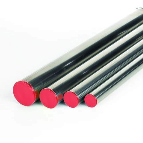

Er is wel flow over je vloerverwarming?
Niet dat ze per ongeluk een kunststof dop van de cv buis zijn vergeten eruit te halen.
Zoals dit:
Afbeeldingslocatie: https://tweakers.net/i/L2sCRc1yniRh6ZdWOnRI0j4114w=/full-fit-in/4920x3264/filters:max_bytes(3145728):no_upscale():strip_icc():fill(white):strip_exif()/f/image/413keSo5FaKE5lfJSoE3zFWh.jpg?f=user_large
Of de witte hand afsluiter per lus staan niet goed open?
