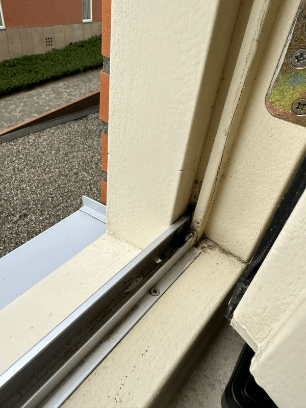

  • BarendBotje
  • Registratie: December 2019
@The Eagle Ik snap nu pas wat je zei, wist niet wat een dag was _O-
Anyway, dit is hoe het eruit ziet:
Afbeeldingslocatie: https://tweakers.net/i/AetoDKXPTRZl_dRhMrkEFkFsyQk=/x800/filters:strip_icc():strip_exif()/f/image/x4tVdUK5P8TNxbglGMBapvZX.jpg?f=fotoalbum_large
Afbeeldingslocatie: https://tweakers.net/i/_zbR0T6fM41bqy_orAP39mj6uUs=/x800/filters:strip_icc():strip_exif()/f/image/sqaGK4cSe7JZjBqRiNUxfnQS.jpg?f=fotoalbum_large
Onderkant dus geen vlakke dag of kozijn
  • BarendBotje
HyperTrophy schreef op vrijdag 14 april 2023 @ 14:43:
zelfde issue hier thuis gehad, zelfde type hor gekocht ( gamma ) en niet in de dag van waar die strip zit geplaatst maar aan de buitenzijde van het kozijn. En heb magneetklikkers in de stijlen geschroefd om de horren op zn plek te houden.
het probleem wat wij overigens hadden, is dat we in de draaikiep ramen ook nog ventilatieroosters hebben zitten, die 3 centimeter uitsteken ten opzichte van het raamkozijn, vandaar dat de hor niet in de dag van waar de strip zit paste.
Ik mag niks permanent aan de kozijnen doen omdat ik het huur. Dus mij leek deze inzet hor de makkelijkste en goedkoopste oplossing

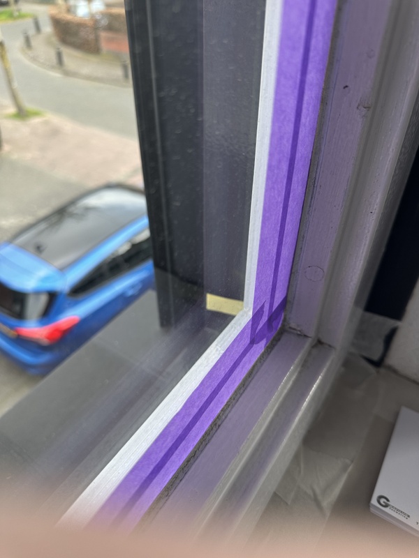

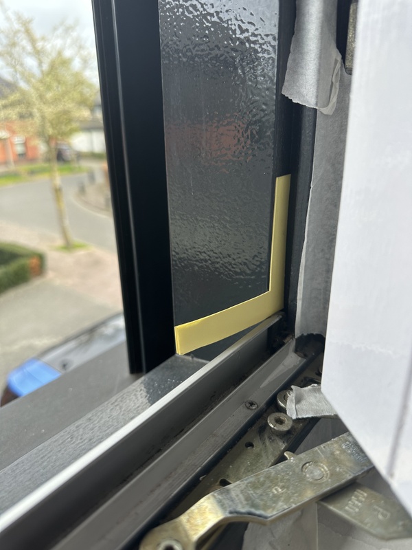

Hoi allen,
Nog verder gezocht, maar een inzet hor lijkt geen optie. Het lijkt dat mijn raam een verdikte vleugel heeft en dan is zo een inzet hor simpelweg geen optie
Hier een foto van een geïmiteerd stuk profiel wat op de strip staat:
Afbeeldingslocatie: https://tweakers.net/i/FjlnJozjFve9--D4mic-SE1tmT8=/x800/filters:strip_icc():strip_exif()/f/image/FVNTdxZ7F94030GfKdnpU3A5.jpg?f=fotoalbum_large
Hier zie je dat het stuk dat op de aluminium strip staat zeg maar weggeduwd wordt door de verdikte vleugel van het raam:
Afbeeldingslocatie: https://tweakers.net/i/cibhXL8tC9BBqzCj8hRY-llAqD8=/x800/filters:strip_icc():strip_exif()/f/image/Bxr9gzOhtF25DBApRnZZyyoO.jpg?f=fotoalbum_large
Met als gevolg dat hij als het ware naar voren gevouwen wordt:
Afbeeldingslocatie: https://tweakers.net/i/F3uJxTyAk_VWgUZKPuKk7Xb8-fI=/x800/filters:strip_icc():strip_exif()/f/image/m4QUBzMR7QeOratkhDXtC9hp.jpg?f=fotoalbum_large
Enige optie lijkt een klem hor… 😰 mochten jullie nog andere ideeën hebben hoor ik het graag!

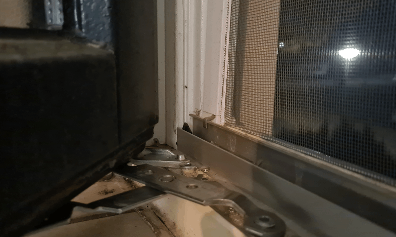

Volgens mij heb ik dezelfde soort ramen op de bovenverdieping.
Er zijn horren die hier prima voor werken, heb ze zelf ook (destijds zelfmaak pakketjes van Lidl geloof ik, eenvoudig maar prima).
Die wat ik heb hebben aan de onderkant kleine haakjes die over de alu strip haken, maar in feite aan de buitenkant hangen. Dan past het raam er nog prima binnen. Aan de bovenkant heb ik zelf haakjes gemaakt die iets meer ruimte geven (oude PCI slot blanks voor gebruikt).
Afbeeldingslocatie: https://tweakers.net/i/7jTY3N8atDz1-LAnWeFo7bz9Jvg=/800x/filters:strip_exif()/f/image/5OA7v39flZ9cFaPViGP1QKJW.png?f=fotoalbum_large
Afbeeldingslocatie: https://tweakers.net/i/D__UQk932cCiL-lzibHGfWOfSVE=/800x/filters:strip_exif()/f/image/AEQ6d3tOkCM7iOo7mGGFzIUt.png?f=fotoalbum_large
Blijft de vraag over hoe ver je raam feitelijk uitsteekt, maar afgaande op de foto's is dat niet heel anders.

Afbeeldingslocatie: https://tweakers.net/i/DaYOD7ew-xFg4LDCGPzwEs6X57s=/x800/filters:strip_icc():strip_exif()/f/image/boFEn1rfGJIs7Pd1Kq7c2zvF.jpg?f=fotoalbum_large
Afbeeldingslocatie: https://tweakers.net/i/N7U6be4MW1wwjNY3k_VhxtI-lT8=/x800/filters:strip_icc():strip_exif()/f/image/p3C22G56N1JUkpQaoHVSNcur.jpg?f=fotoalbum_large
Hier ook een dergelijke constructie. Qua metalen beugels kun je natuurlijk zoals mijn voorganger variëren. Blijft hier zomer en winter zitten :)
Qua aanschaf: was hier geloof ik 80 per hor ofzo, op maat gemaakt. Maar zijn standaard ramen / maten, dus kan evt ook naar een ander huis.
Daarbij heel veel plezier van. Een evt volgende bewoner zal ze vast over willen nemen. En anders schrijf je ze over lange tijd af. Paar euro per maand kun je niet moeilijk over doen imho :)
