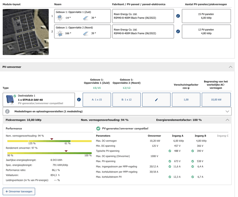

Gaat toch overwegen om ook panelen op mijn andere dakhelft te gooien. Ik heb even in sunny design een ontwerp gemaakt. Maar begrijp niet helemaal of deze resultaten goed of slecht zijn. zouden jullie mij hierop advies willen geven?
15 panelen op zuiden in landscape
12 panelen op noorden in landscape
totaal piek 10800 KW, op een driefase 10 KW omvormer.

Volgens mij kun je met een wat kleinere omvormer af, want noord en zuid zullen nooit tegelijk veel vermogen leveren. Dus piek je waarschijnlijk op iets van 6-7kW

Een 3fase omvormer die terugmoduleert in plaats van uitvalt lijkt dan aan te raden voor de 10 kWp plannen van @thsk, want met 1fase omvormers lijkt me dat toch te veel om te verdelen.
Voor deze noord/zuid opstelling lijkt me een 8 kW of nog kleinere omvormer ruim voldoende trouwens, dat kan je met Sunny Design ook uitzoeken.
