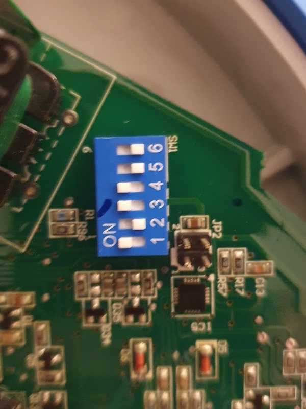

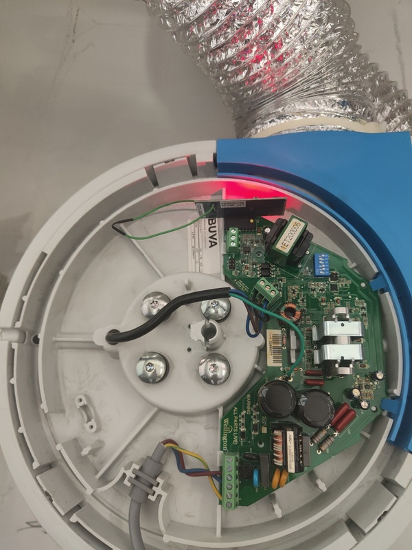

Goedendag.
Ik heb heb gisteren mijn buva boxstream ll los gehaald om heem schoon te maken. Nu heb ik hem weer in elkaar alleen doet die niks meer. Het lampje boven op blijft maar knipperen was eerst niet zo. Ook reageert die nergens meer op. Heb al aan de achterkant gekeken en de fin die draaid gewoon goed. Iemand toevallig nog idee wat ik nog meer kan doen? Afbeeldingslocatie: https://tweakers.net/i/NLxNTKsjtSb2FVqZf-aRizRS1qU=/x800/filters:strip_icc():strip_exif()/f/image/XPOd6ekS7wUGtAtzy5KZYbEC.jpg?f=fotoalbum_large

Is er een installatiehandleiding waar iets in staat over knipperende lampjes of fabrieksreset?

Heb je toevallig aan die blauwe dip switches gezeten? er zijn verschillen in de stand...
En wat is nu de originele stand?

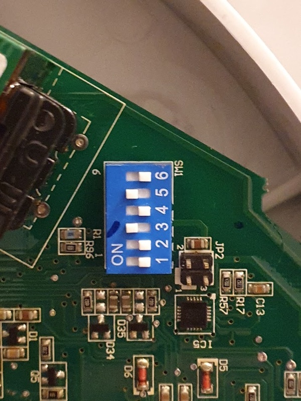

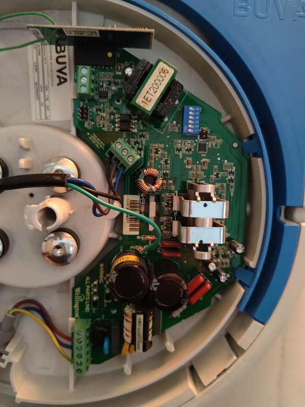

Ik ben ook ooit eens bezig geweest met de dipswitches, heb toen foto's gemaakt hoe het orgineel stond.
Nou heb ik blijkbaar 2 foto's met verschillende standen :P
Maar probeer eens 1 van deze 2 settings.

Ik heb idd wel die stand perongeluk veranderd. Weet dus niet meer wat de originele stand is. Maar kan er ook helemaal niks over terug vinden. Heb nu de standen uit bovenstaande foto geprobeerd maar die maken geen verschil.

Nouja, er zijn 64 mogelijke combinaties... Succes :-)

Dipswitches wel spanningsloos omzetten.

Handleiding hiervan is zo te vinden en daar staat precies op wat de schakelaar doet. Het heeft daar niets mee te maken. Wat ik lees vanuit de handleiding heb je ook nog een bedieningsbox. Geeft deze een foutmelding aan? Ik verwijs je hiervoor naar de handleiding

Je moet volgens mij eerst het bedraade bedienings paneeltje opnieuw verbinden met de hoofd unit. Die neemt dan de standen over en zijn vervolgens bruikbaar met de remote's.

Ik wou net het zelfde zeggen. Volgens mij missen de 2 onderdelen verbinding met elkaar en is dat je probleem.

Dat is volgens mij ook het probleem dat het bedrade kastje geen verbinding kan vinden met mijn box. Heb het al geprobeerd met - en + knop opnieuw te laten verbinden maar ook dat maakt geen verschil. Heb wel gelezen dat van dipswitch de 5 sowieso aan moet staan.

Ik had precies hetzelfde. Alles geprobeerd maar niks hielp. Heb uiteindelijk de lagers vervangen werkt weer als een trein.
