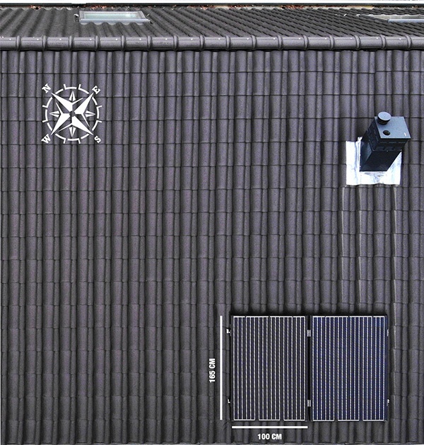

01 - Situatie van het dak:
Er liggen al 2 panelen (260wp + M215 Micro omvormers) Twijfel nog of deze weg gaan of dat er bij geplaatst wordt en er twee systemen komen.

03 - Schaduw
Er is vrijwel geen schaduw op het dak, de 6 of 8 panelen zouden makkelijk rondom de schoorsteen kunnen.

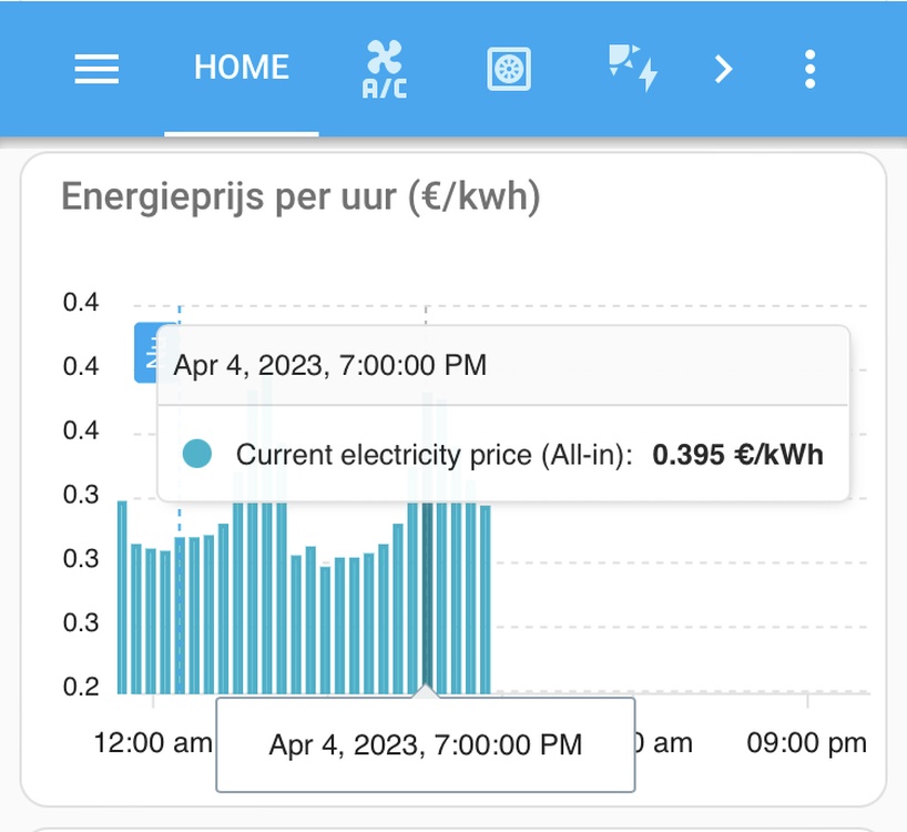

  • AUijtdehaag
De dynamische uurprijzen zijn rond 18.00 - 19.00 het hoogste.
Ik zou het ook volleggen op een zuidwest dak.
Wel fijn zoveel panelen tijdens koken en autoladen na je werk.
