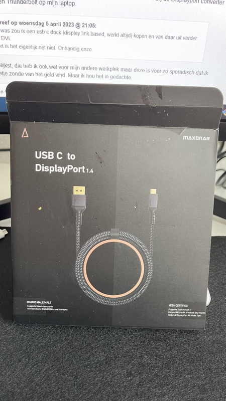

Jouw HP heeft volgens de specs niet alleen een HDMI uitgang, maar ook een USB-C waar Thunderbolt overheen gaat.
uitvoering: HP EliteBook 850 G7 (1J6J2EA)
Video uit HDMI, 2x Thunderbolt 3
Video uit (via Thunderbolt) USB type-c naar DP 1.2/HDMI 2.0
Ik zou een goede USB-C naar DisplayPort kabel of converter kopen.
Edit: ik heb zeer recent deze gekocht en net de verpkking even uit de vuilnisbak gevist:
Afbeeldingslocatie: https://tweakers.net/i/oy3rQVGnjlPYEBq8nhzo8gu_MrU=/x800/filters:strip_icc():strip_exif()/f/image/BdMMMfRmWvW1NtXpiAtRVL1V.jpg?f=fotoalbum_large
https://www.amazon.com/gp...n_title_s00?ie=UTF8&psc=1
Maar als je 100% zeker wilt weten dat het werkt dan probeer je hem toch gewoon bij de MediaMarkt.
[ Voor 45% gewijzigd door HenkEisDS op 06-04-2023 11:09 ]

Bedankt! Ik ga even kijken of de kabel die ik nu in bestelling heb staan iets gaat doen. De laptop van mijn vriendin heeft namelijk alleen maar HDMI, dus die zou ik dan niet kunnen aansluiten. Maar het is de vraag of en hoe vaak deze aangesloten wordt, dus ik kan er mee leven als alleen de EliteBooks het doen. Dus ik hou deze zeker in gedachten!
