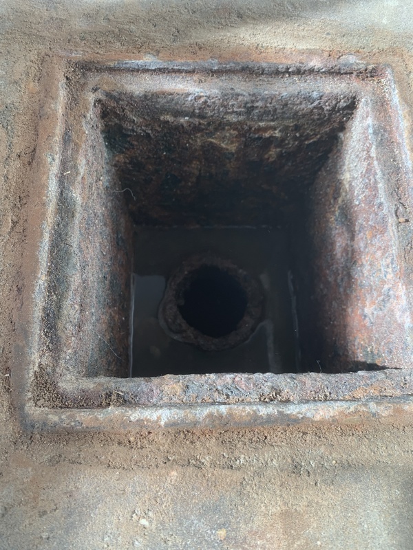

Beste medetweakers,
In onze garage wil ik graag het putje (rooster en stankafsluiter) vervangen, echter kom ik er niet helemaal uit wat het beste past.
Zie hieronder voor het putje:
Afbeeldingslocatie: https://tweakers.net/i/jMqmOTBZv-Lw_W2d5sUvSceD2T8=/x800/filters:strip_icc():strip_exif()/f/image/0roXcKulXoOheCLWBkfNucbc.jpg?f=fotoalbum_large
Afbeeldingslocatie: https://tweakers.net/i/H71DUGADGDOE1vVG-aH9rm-OhtI=/x800/filters:strip_icc():strip_exif()/f/image/2AWNfKytNJuA11cRMFpdjFE5.jpg?f=fotoalbum_large
Het gedeelte waar het rooster in moet vallen is 18x18. Binnenin is het putje +/- 15x15.
Iemand die een dergelijke afvoerput herkent en mij kan vertellen wat hier het beste op/in past.
Alles wat ik kan vinden is 20x20 of 15x15.
Alvast bedankt voor de hulp.

die van 20x20 kopen en rondom 1 cm afslijpen en dan een geschikt emmertje vinden voor stankafsluiter, 15x15 emmertje kwam ik al tegen op google

Als er eventueel niets te vinden is, dan kun je het ook nog laten maken (3D-printen).

Filament lijkt mij niet bestand tegen langdurig intensief gebruik.
Ik zie dat schrobputten (want daar hebben we het over) vrijwel altijd in 15x15 of 20x20 komen. Maar staat er geen merknaam in je huidige emmer?

Nieuwe afvoerpijp netjes in het bestaande gat plaatsen en eventueel afkitten. Hierop een nieuwe vloerput op aansluiten en de overige ruimte aanstorten met een geschikt middel. Beton is een optie, maar zal je wat lastig kunnen verdichten.
