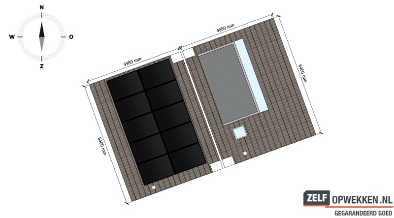

offertefoto zelf opwekken

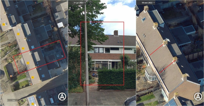

wat betreft zonneplan en optimizers, het is schaduw van een boom (beetje misschien bij 1 of 2 panelen als de zon laag staat) en schoorsteen als zon over het dak komt en eventuele wolkvorming wat een serie systeem zonder optimizers minder efficient maakt.. de echte cijfers tja, het kan 1% schelen of 10% geen idee. lastig te onderzoeken voor specifieke situaties.

op de foto zie je wat schaduw van die boom, misschien dat die schaduw ergers is als de zon wat lager staat.. ik weet het ook niet misschien is het gewoon een verkooppraatje maar hij had het ook over schaduw van de schoorsteen als je zon over gaat en schaduw van wolken.
Zonneplan maakt conservatieve legplannen en strooit makkelijk met optimizers.
Hun reactie over Enphase is zowel waar als niet handig. Aftoppen op 295W bij een 400W paneel klopt... maar het aantal uren dat het paneel boven de 295 kan leveren is niet groot... Dit kost dus maar beperkt opbrengst - 1 a 2 % maximaal en volledig in lente/zomer... Dan heeft het minder waarde dan in winter.
Op basis van die tekening van Zelf opwekken: 6,4 bij 4,8 meter
Dan moeten er 10 (2x5 portrait) of zelfs 12 op passen (bij smal paneel: 4x3 landscape) op west.
En 6 tot 8 op oost...
Daar zou ik naar toe proberen te gaan in combi met een string omvormer.

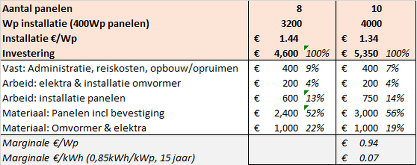

Het tweede dak kost maar 50-60% van de per-paneelprijs van het eerste dak

Linea schreef op zaterdag 1 april 2023 @ 10:23:
Verstandig om geen forse investeringen te doen die voor meerdere jaren uitgaan van een terugleververgoeding boven de 10 cent per kWh. De tarieven zullen mogelijk wel stijgen door inflatie, maar de ontwikkeling van de inflatie de komende 10 of 20 jaar is ook alleen in een glazen bol te zien.
Maar dit verandert nog steeds niet veel aan het feit dat dimensioneren op basis van jaarverbruik niet perse handig is.
Als er toch al mannen over de vloer komen is de marginale prijs van een extra paneel wellicht helemaal niet zo hoog. In de arbeid zitten best wel wat vaste kosten zoals administratie, reiskosten, opbouwen steiger, aanleg elektra etc.
In het geval van overdimensioneren op dezelfde omvormer wordt dat effect nog groter. Uiteraard afhankelijk van allerlei factoren maar de €/Wp van extra panelen (marginale prijs) is wellicht maar 85% van de gemiddelde €/Wp, als het op dezelfde omvormer kan wellicht maar 65%.
Als je op basis van de marginale prijs per Wp dan kom je op basis van afschrijven tot 0 in 15 jaar waarschijnlijk makkelijk op <€0,10/kWh. Hoe meer opwek je hebt des te groter het deel van je verbruik dat uit eigen opwek zal komen. Als alles wat je niet zelf verbruikt kostenneutraal is is dat eigenlijk al prima.
Ik zou dus eerder als uitgangspunt nemen wat het maximum is dat haalbaar is zonder dure aanpassing aan elektra en vervolgens het maximum wat haalbaar is op de omvormer die daar op kan.
Edit, redelijk willekeurig rekenvoorbeeldje in een geval waar er ruimte is om extra panelen bij te plaatsen op dezelfde omvormer. In zo'n geval zou ik het suf vinden om je te laten leiden door een aantal panelen dat past bij je verbruik.
Afbeeldingslocatie: https://tweakers.net/i/yO_B3O9iK7bEy3qf5YVhIM4d-_E=/full-fit-in/4000x4000/filters:no_upscale():fill(white):strip_exif()/f/image/iWOzPVwBcFpbURQ5TIJ1S4q7.png?f=user_large
[ Voor 12% gewijzigd door assje op 01-04-2023 11:51 ]
  • Linea
  • Registratie: Januari 2023
@Assje: dat ben ik helemaal met je eens. Ik ben het ook niet eens met adviezen die standaard uitgaan van zonnepanelen tot je eigen gebruik, zeker niet omdat voor veel mensen dat eigen gebruik nog toe gaat nemen (warmtepomp, inductiekookplaat, EV).
Maar ik ben het ook niet eens met mensen die roepen dat 'dak vol' zichzelf altijd terugverdient met het teruglevertarief. Je moet dat echt per situatie bekijken. Als een omvormer nog meer panelen aan kan, en de zonnepaneleninstallateur legt die extra panelen er voor een geringe meerprijs bij, dan kan het zeker lonend zijn.
Veel mensen betalen nu rond de 1,50 per Wp (ook voor extra panelen, bijvoorbeeld omdat ze op een ander dakvlak moeten komen of omdat de omvormer groter moet). Hoeveel kWh je daarmee opwekt, varieert ook sterk (afhankelijk van windrichting, hellingshoek, schaduw), van 0,8 tot meer dan 1 kWh per jaar. Panelen degraderen in de loop van 20 jaar zo'n 10% (hangt overigens ook van het merk en model af). Als je 0,9 kWh dalend naar 0,8 kWh per Wp per jaar opwekt, dan is dat dus zo'n 17 kWh per Wp in 20 jaar. Bij 10 cent per kWh is dat 1,70 euro. Een leuk rendement op je investering van 1,50, maar de huidige rente op langetermijnstaatsobligaties in diverse EU-landen of langetermijnrentedeposito's bij diverse EU-banken leveren meer op. Als je minder dan een euro per extra Wp betaalt - zoals in jouw voorbeeld - dan kan het alweer eerder uit, maar ook dan moet je wel rekening houden met de renteverliezen op je investering. Op deposito's die onder het garantiestelsel vallen kun je nu alweer 3% tot 4% rente per jaar krijgen, ook voor langere periodes.
Maar als je verwacht de komende jaren meer elektriciteit te gaan gebruiken, dan is je voordeel per kWh natuurlijk meer dan die 10 cent. Zelfs als het kabinet de energiebelasting per kWh gaat verlagen om de EB op gas te verhogen (wat de ambtenaren op het ministerie adviseren en ook in het regeerakkoord staat).
Kortom: per situatie bekijken wat extra panelen meer kosten, en rekening houden met een normale terugleververgoeding de komende 20 jaar (je niet rijk rekenen met de huidige vergoedingen).
En als je denkt binnen 20 jaar te gaan verhuizen, dan is je sommetje ook anders. Want een huis is niet per se meer waard als er meer zonnepanelen op liggen. Voor veel kopers is dat hooguit een impuls om eerder dat huis te kopen, dan dat ze meer gaan bieden.
[ Voor 21% gewijzigd door Linea op 01-04-2023 13:14 ]
