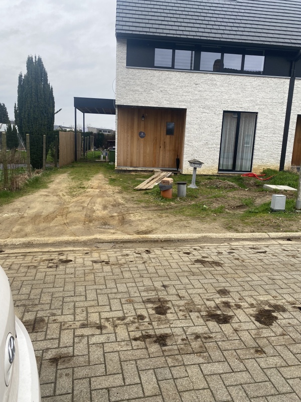

  • Gius
  • Registratie: Maart 2023
  • Laatst online: 03-04-2023
Afbeeldingslocatie: https://tweakers.net/i/m_8DTJWn2rrNMYHjfNaW6yVgWRw=/x800/filters:strip_icc():strip_exif()/f/image/IQCzetGJCFRJwxSgMR1biABH.jpg?f=fotoalbum_large
  • Gius
Afbeeldingslocatie: https://tweakers.net/i/rkHeMlcoOSh6qk_K7CUv9cv1wuo=/x800/filters:strip_icc():strip_exif()/f/image/1zun4ax52incw59p70oSlNJr.jpg?f=fotoalbum_large

Afbeeldingslocatie: https://tweakers.net/i/JOp4bpQAF15q_uYfkurlsZ_q3sE=/x800/filters:strip_exif()/f/image/JtII5OwTBYqksuIvuYCBPsK8.png?f=fotoalbum_large
Afbeeldingslocatie: https://tweakers.net/i/9MX3SRHHicw3v63FBVlLTkGy3CI=/x800/filters:strip_icc():strip_exif()/f/image/Hn7FOVx2GZcCa7DD9fXF4q2c.jpg?f=fotoalbum_large

Ik begrijp zelfs met foto's het probleem nog niet denk ik. Je kunt dit toch prima bestraten en schuin laten aflopen vanaf je gevel? Een beetje afschot moet je toch hebben, en zo heel enorm lijkt het verschil tussen je gevel en het eind van je kavel me nou ook weer niet...
Op basis van deze en deze foto's lijk je het probleem nogal te overdrijven. Imho. Misschien een cultureel dingetje :> maar op de ene foto zie ik een zwarte band die bij beide huizen ongeveer gelijk loopt, en op de andere foto zie ik jouw perceel een stuk lager liggen

naitsoezn schreef op donderdag 30 maart 2023 @ 22:40:
De auto moet onder die zwarte carport kunnen komen, maar het linkerstuk op de foto mag tot een meter van de erfgrens niet opgehoogd worden en bij het huis moet dat wel i.v.m. het te hoog geplaatste huis.

  • pagani
Ik zou zeggen maak een bestrating voor de auto op het huidige niveau, maak een verhoging aan de voorzijde naar de voordeur en vergelijkbaar achter en dan met een opstapje voor het hoogteverschil.
(overigens kost de grond alleen al die je hiervoor nodig hebt zo 2-3k, maar dat terzijde)
Schuin laten aflopen mag dus ook niet, want dan ben je alsnog een centimeter of tien aan het verhogen op een meter van de erfgrens.

  • RonnieKo
  • Registratie: December 2020
Simpel op te lossen: Een klein keerwandje / hoge band op de erfgrens plaatsen. Als je dat iets hoger dan het straatwerk houdt dan hoef je geen gootje of zware band aan te brengen. Dan stroomt het water met een beetje goede aanleg zo naar voren.
De tuin op hoogte brengen kost je veel meer dan "de 1000 euro" voor een gootje. Straatwerk moet op zand. Daar ben je ook al een 1000 euro voor kwijt. Stenen voor particulieren 20 - 30 euro per m2. Het is allemaal zo relatief. Je gaat het op de totaalkosten niet terugvinden.
