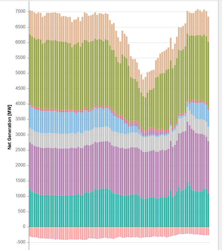

Heb je wel eens gekeken waar gemiddeld een groot gedeelte van onze stroom vandaan komt?
https://transparency.ents...dateTime=21.03.2023+00:00|CET|DAYTIMERANGE&dateTime.endDateTime=21.03.2023+00:00|CET|DAYTIMERANGE&area.values=CTY|10YNL----------L!BZN|10YNL----------L&productionType.values=B01&productionType.values=B02&productionType.values=B03&productionType.values=B04&productionType.values=B05&productionType.values=B06&productionType.values=B07&productionType.values=B08&productionType.values=B09&productionType.values=B10&productionType.values=B11&productionType.values=B12&productionType.values=B13&productionType.values=B14&productionType.values=B20&productionType.values=B15&productionType.values=B16&productionType.values=B17&productionType.values=B18&productionType.values=B19&dateTime.timezone=CET_CEST&dateTime.timezone_input=CET+(UTC+1)+/+CEST+(UTC+2)
Zelfs tijdens een recentelijke overproductie van stroom en wind ( en de stroomprijs naar nul ging), was het ook nog gas en kolen:
Afbeeldingslocatie: https://tweakers.net/i/12X4xjuSI6XAv4qRjyfVByRUDAE=/x800/filters:strip_exif()/f/image/fQpNVZWqXU1GOhpEYSu1UVEW.png?f=fotoalbum_large
