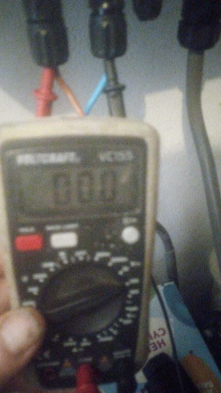

  • toonkayen
  • Registratie: Maart 2023
  • Laatst online: 17-04-2023
Afbeeldingslocatie: https://tweakers.net/i/Fvue10NYQPsnBWW_jA--toTy2l8=/x800/filters:strip_icc():strip_exif()/f/image/FRjBJByY6CCbVkvvymjMNgKK.jpg?f=fotoalbum_large heb je hier iets aan
  • ice-T106
  • Laatst online: 10-08 16:10
Dat is wel een hele onduidelijke foto. Nogmaals even checken. Hoe weet dat die "remt" en niet gewoon weerstand levert om vermogen te leveren? Kun je hem helemaal niet meer draaien oid?

Ik zie hier 0V, daar hebben we niks an. Meten met de stekkers los en draaiende molen.
Verder zijn die DC draden ook wel heel dun, als die molen per ongeluk toch eens 3kw levert kun je de brandweer bellen.
En hoe kun je aan de achterkant uberhaupt meten? Daar is nooit bloot koper te vinden.
In ieder geval heb je rood en zwart op de multimeter al verwisseld. Zwart is COM.
[ Voor 14% gewijzigd door hesselbeertje op 22-03-2023 18:41 ]

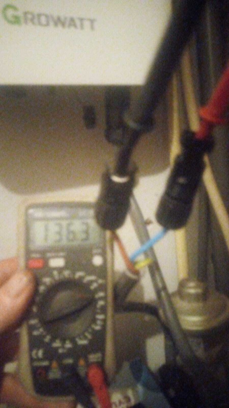

  • toonkayen
hesselbeertje schreef op woensdag 22 maart 2023 @ 18:57:
Lees je wel?
Daarom moet je dus de stekkers loshalen, zodat ie wel draait. En dan meten. En dat hier laten zien. Want het kan niet anders dan dat je + en - verwisseld hebt. Dan geeft de omvormer een harde sluiting, en heb je precies dit gedrag.
/Users/toon/Desktop/Unknown-1.jpegAfbeeldingslocatie: https://tweakers.net/i/ZWeiYfBPmOqLyP8bYCT0kytx28I=/x800/filters:strip_icc():strip_exif()/f/image/WkbwBZvmMSVClP2yG23FL8NM.jpg?f=fotoalbum_large, ook als je de plus en de min omdraai, blijft het zelfde probleem
  • hesselbeertje
  • Laatst online: 10-08 08:46
Precies wat ik dacht. Je meet nu +136 volt met de PLUS meetpen in de MIN stekker. Het heeft 7 post gekost om het in beeld te krijgen, maar toch.
Knip de MC4 stekkers eraf, en zet ze er andersom weer aan. Dus de dunne stekker aan de blauwe draad. Wel eerst de molen stopzetten, 136 volt gelijkspanning is niet ongevaarlijk.
Of verwissel in de Tesup kast blauw en bruin, dat kan ook.

hesselbeertje schreef op woensdag 22 maart 2023 @ 19:12:
dat had ik al geprobeerd maar het probleem blijft het zelfde
