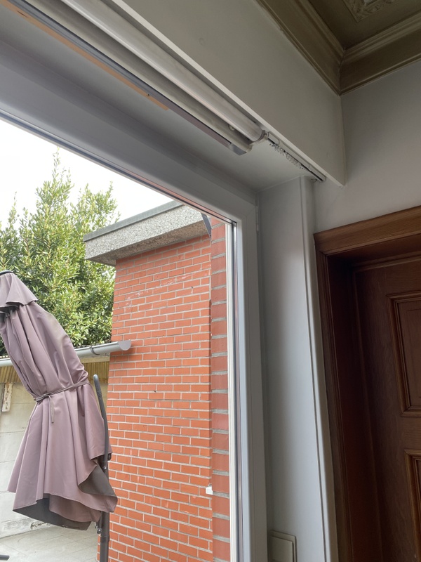

Nuja, weet niet exact welk soort motor erin zit.
1 is geplaatst door een klusjesman en andere door bedrijf.
Een rolluik gebruikt stroom via een TL lamp.
Afbeeldingslocatie: https://tweakers.net/i/sWKzG4Mq6SNQDqcb4sEthYnvZKw=/x800/filters:strip_icc():strip_exif()/f/image/hVm3MzfMmWdrQSVx5gycj5kZ.jpg?f=fotoalbum_large
Vraag werd mij ook niet gesteld of geboden of ik deze via schakelaar wou besturen. Afstandsbediening leek mij ook prettiger.
Klusjesman was begonnen met 2de rolluik maar heeft daarna zijn kat gestuurd en zat nog met de afstandsbediening.
Aan bedrijf duidelijk gemaakt dat ik nog beschikte over een io afstandsbediening dus hebben zij dan overeenkomstige motor geplaatst. Vandaar 2 verschillende systemen. Volgende rolluiken zullen wel IO worden.
Afbeeldingslocatie: https://tweakers.net/i/P0hUf0Oz_b_5oHG7yLNTJTzki5w=/x800/filters:strip_icc():strip_exif()/f/image/ikK9Fia2TRqnX5VJ0Bmjwnk9.jpg?f=fotoalbum_large

>>SH
  • Gizz
  • Laatst online: 11:05
Gizz
Dunder-Mifflin, Inc.
Sunz schreef op donderdag 16 maart 2023 @ 11:48:
Meerdere mensen in dit topic, waaronder ikzelf, adviseren je om dat niet te doen :)
Laat Somfy IO/RTS voor wat het is en laat reguliere/ouderwetse/domme motoren plaatsen. Die upgrade je zelf met een zigbee-module van €15 of een Shelly van €25 naar iets dat smart aan te sturen is. Dat is gegarandeerd goedkoper dan Somfy IO motoren: die zijn van zichzelf al een flink stuk duurder en je moet ook nog eens per 4 rolluiken een extra afstandsbediening aanschaffen.
Even een snelle vergelijking bij een webshop die hoog in de zoekresultaten stond:
Domme Somfy buismotor (8nm): €112,95
Somfy IO buismotor (6nm): €213,95, exclusief afstandsbediening.
Dat tikt best aan, met een tiental rolluiken. Zeker als je het via een klusjesman doet, die gooit er ook weer z'n marge bovenop.
