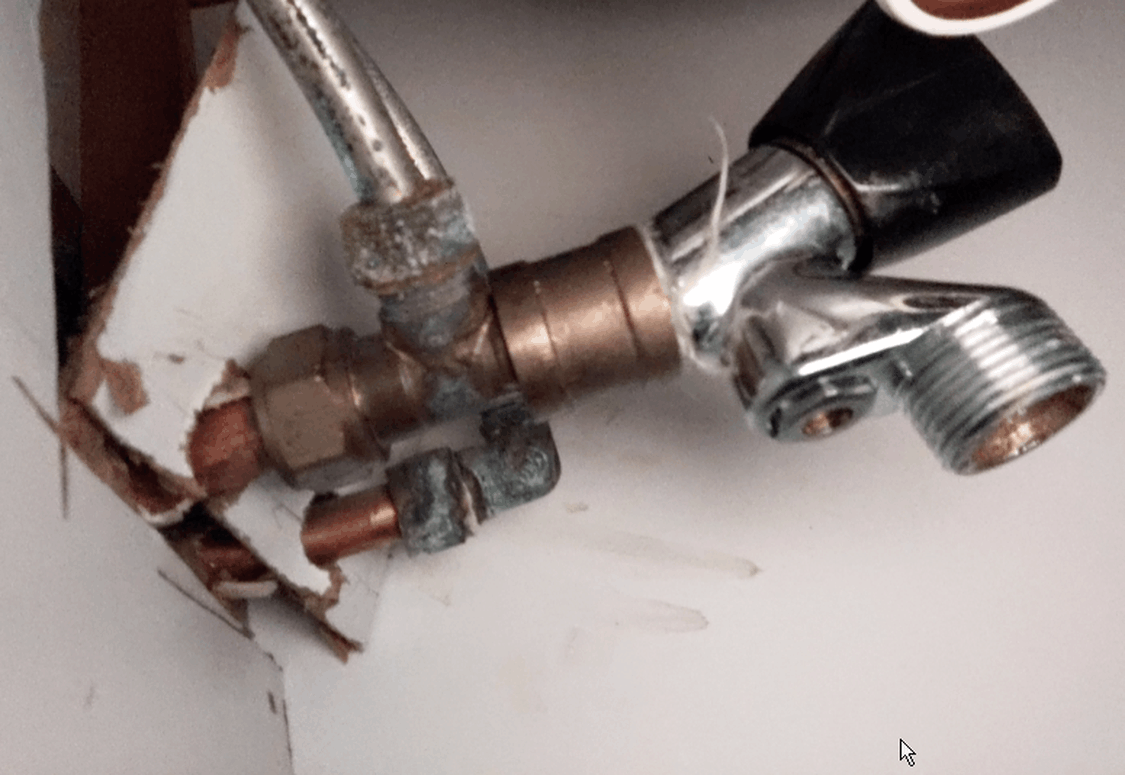

De kraan waar mijn afwasmachine aan zit is kapot. Ik probeer die te vervangen, maar krijg hem met geen mogelijkheid los. Hoe zou een loodgieter dat aanpakken, of wat kan ik doen?
Bij mijn oude afwasmachine deed de kraan het prima. Toen draaide ik hem dicht om af te koppelen en nieuwe afwasmachine aan te koppelen, maar de knop draait nu nog maar een klein stukje open: als je verder draait, draait hij weer dicht, gek genoeg.
Ik heb een nieuwe kraan gekocht, maar de oude zit muurvast in de leiding die uit de muur komt, onder de gootsteen in de keuken:
Afbeeldingslocatie: https://tweakers.net/i/ia3Bi7I3gwPZyHFlSTqpkyy2D98=/full-fit-in/4000x4000/filters:no_upscale():fill(white):strip_exif()/f/image/9Od92OokwQJmdfB0QEBIgfyf.png?f=user_large
Ik probeer de kraan tegen de klok in te draaien. Ik heb met een Bahco veel kracht proberen te zetten. Ook met een waterpomptang. Heb daarna ook met een föhn de koppeling verhit, en zelfs even met een gasbrandertje, maar het hielp allemaal niet (dat draad/hennep/o.i.d. wat je ziet in de foto is dus al deels verbrand). Heb zelfs met de Bahco tegen de waterpomptang geslagen, maar durfde niet extreem hard te slaan, want als er iets afbreekt ben ik de sjaak.
Heb ik nog opties?
Ik heb ook geprobeerd de zwarte knop van de kraan te trekken om hem te repareren, maar die knop zit hartstikke vast. Het blauwe rondje in het midden van de knop heb ik geprobeerd er met een kleine, platte schroevendraaier uit te wippen, maar dat zit ook muurvast.

Als 1 waterpomptang niet werkt gebruik er dan twee :+ . 1 om de aansluiting vast te houden en de andere om de kraan los te draaien.

Gezien het uurtarief van een loodgieter en de prijs van dit soort onderdelen, zou ik het T-stuk losmaken en vervangen samen met de kraan.

Ik zou dat hele zaakje aanpakken.
Die aansluitingen lijken gelekt te hebben aan de corrosie en groene aanslag te zien.

twiekert schreef op vrijdag 10 maart 2023 @ 05:46:
Dank voor de tip, ik kan de waterpomptang om de aansluiting knijpen en met de Bahco aan de kraan draaien/trekken. Vraag me af of dat veel meer kracht geeft? Maar kan het proberen.
thunder7 schreef op vrijdag 10 maart 2023 @ 05:55:
Daar had ik nog niet aan gedacht, dank voor het idee. Zou dat een standaardonderdeel zijn?

Ziet er inderdaad niet zo goed uit. Ben benieuwd of die moeren niet ook muurvast zitten door de corrosie/kalk.

Dat zijn knelfittingen, die hoef je niet als een idioot aan te draaien om waterdicht te maken.
Dus die zouden zonder al te veel geweld los moeten kunnen, zelf zou ik alles solderen maar je kunt met knelfittingen prima de boel op orde maken.
Van te voren bedenken wat je nodig hebt en als je het nooit gedaan hebt even spullen halen bij de specialist die je echt wat kan uitleggen en verstand van zaken hebben.
Dus niet bij de Gamma of de Praxis.

Ja, zo'n T-stuk is een standaard-onderdeel, en is gemaakt om met knelringen om een buis heen te gebruiken. Dat is bij de kraan niet gebeurd, daar is geen knelring meet een verbindingsstuk met schroefdraad gebruikt. En de amateur die dat aangelegd heeft bedacht zich waarschijnlijk dat knetterhard aandraaien zou helpen tegen lekken.

Dit is een algemeen verschil in aanpak tussen vaklui en hobbyisten. Waar je je bijvoorbeeld bij een auto enorm kunt opwinden als net dat boutje van de einddemper afgebroken is toen je hem los probeerde te halen, vervangt een professionele monteur dan gewoon de hele uitlaat met de mededeling 'de uitlaat was rot'.
Dat dat buiten je gezichtsveld gebeurt zorgt ervoor dat veel mensen zich er niet van bewust zijn en zichzelf hobbymatig hogere normen opleggen. Maar feitelijk is de aanpak gewoon niet teveel gedoe en als het niet makkelijk gaat dan een stapje verder. Dus in dit geval gewoon dat hele deel vervangen.
Je zou eventueel nog kunnen proberen om je bahco te verlengen met een stuk pijp zodat je een hefboom hebt. Maar hou er rekening mee dat het op dat moment ook compleet kan afbreken. Dan heb je dus incl winkelbezoek een paar uur geen water.

Knelkoppeling los van het t-stuk aan de muurzijde..
Koppeling los van je 10mm chrome buisje
Bronzen ring in de bankschroef en kraan los met bahco

T-stuk vasthouden en dan draaien met je andere bahco. Dat komt los.
Als je geen ruimte hebt, knelkoppelingen losmaken.
Dat is scenario 1. Scenario 0 is dat vaklui niet bang zijn om (veel) geweld te gebruiken. Die slaan en breken veel harder dan je zelf typisch durft.

Al gezegd: verreweg het handigst is om het hele T-stuk ook te vervangen. Die komt waarschijnlijk makkelijker los.
Misschien zie ik het verkeerd, maar de kraan zit rechtstreeks op het T-stuk. Zal best goed kunnen gaan in de praktijk, maar ik zou een kraan liefst op een muurplaat monteren.
Andere tip: gebruik Loctite 55 als afdichting ipv teflon tape of hennep.

Een ding wat niemand nog heeft aangegeven is dat het kraanbovendeel ook gewoon los vervangen kan worden.
Boven op de kraan zit een klein plastic kapje wat je met een schroevendraaier los kan maken. Hieronder zit een klein schroefje waarmee je de knop van de kraan kan demonteren. Daarna kun je het kraandeel met een steeksleutel losdraaien en vervangen.
https://www.gamma.nl/asso...amisch-warm-1-2/p/B402673
Maar het geheel inclusief het Tstuk vervangen is wel de mooiere oplossing.

Inderdaad 2 tangen. Of heet stoken (de kraan niet je keuken)
Andere optie is de plastic kraandop eraf (trekken of in het midden onder een afwerkdopje een schroefje) en het binnenwerk van de kraan vervangen ipv de kraan zelf.

Het kan ook linkse draad zijn. Dan moet je andersom draaien. (omdat je hem anders enkel vaster draait ipv los)

Ik heb met waterpomptang het koperen stuk vastgehouden, met Bahco hard aan de kraan getrokken, maar het voelt bijna als vastgelast.
Op jullie aanraden heb ik geprobeerd zo'n moer los te draaien, waarmee het koppelstuk vast zit aan de leidinkjes die uit de muur komen; maar die zit ook muurvast, ik denk door kalk en corrosie. Ik kan er ook vrij slecht bij, hoog in dat kastje tegen de onderkant van de gootsteen aan.
Verhitten van kraan + koper heb ik gisteren al geprobeerd met föhn en daarna met kleine gasbrander, maar geen effect.
De knop van de kraan kan ik er met geen mogelijkheid aftrekken.
Ik heb eindeloos geprobeerd om met een klein, plat schroevendraaiertje dat blauwe rondje in het midden eruit te krijgen, maar dat lijkt ook vast te zitten. Ik heb ook de schroevendraaier een paar mm diep in het randje van het plastic gestoken/gehakt, daarna als hefboom geprobeerd te gebruiken, maar het zit gewoon vast.
Ik denk dat ik het maar moet opgeven als leek. Woensdag komt er toevallig een loodgieter om te kijken of er ergens bij mij iets gedaan kan worden voor het rookkanaal van de winkel onder mij, dus ik ga hun maar vragen om ook dit kraantje te vervangen, tenzij iemand anders nog een veilige andere optie weet.
Als er iets afbreekt zou ik dat wel een kleine ramp vinden, dan zit ik zonder water en moet maar kijken hoe en wanneer en hoe duur ik dan een loodgieter kan laten komen...

Heb je een gasbrander? Daarmee goed warmstoken.
Het lijkt erop alsof er teveel PTFE tape is gebruikt om het draad af te dichten.

Heb het al geprobeerd met een kleine gasbrander, een crème-brûlée-brander haha. Dat leek niet te werken. Volgens mij is het geen tape, maar iets met vezels, ik las ergens dat er wel hennep gebruikt werd voor dit soort dingen?

Eerste poging: met een waterpomptang dat verbindingsstuk vasthouden en met een andere waterpomptang die kraan. En dan grof geweld gebruiken, het MOET los. Niet lukken is geen optie, je trekt er net zo hard aan tot het los gaat. Dan heb je wel kans dat je het verbindingsstuk sloopt of dat het daarna niet meer rond is. Dan naar fase 2:
Met een waterpomptang dat T-stuk op z'n plek houden. En dan met de Bahco of beter nog, een passende sleutel (maar bij afwezigheid werkt een andere waterpomptang ook wel) die moeren los draaien. Grof geweld gebruiken. Dat komt echt wel los hoor. Gewoon raggen. En dan inderdaad het T-stuk in z'n geheel vervangen met nieuwe knelringen. En die niet te strak aandraaien, dat is niet nodig. En inderdaad zoals al gezegd Loctite gebruiken, dat werkt beter dan tape of hennep en gaat ook niet hopeloos vast zitten.
Houd er rekening mee dat er verschillende maten knelringen zijn, voor waterleiding (koper) en cv (staal). Probeer desnoods in de winkel op een stukje koperen waterleiding of de ringen die je gaat kopen precies aansluiten. En koop wat extra ringen, moeren en T-stukken. Niets is zo vervelend als halverwege de klus niet verder kunnen omdat je je enige knelring hebt gesloopt en je weer apart naar de winkel moet voor een nieuw. Waardoor het hele huis zonder water zit. Liever wat extra kopen en dat later weer terugbrengen...

Hee, dank voor het uitgebreide stappenplan. Ik ben alleen een beetje bang dat ik dan ook de leidingen beschadig, ook omdat die moeren onwrikbaar vast lijken te zitten. En/of dat de winkel dan niet precies heeft wat ik nodig heb. Ik heb trouwens nog pijn aan mijn schouder, zo veel kracht heb ik geprobeerd te zetten, en ik druk elke dag op dus heb best wat kracht. Ik kan er ook lastig bij, in een hoek bovenin en achterin een keukenkastje.
Woensdag komt de loodgieter sowieso om bij mij iets te bekijken voor een ontluchtingskanaal van de buren, dus misschien is het dan minder riskant om daarop te wachten en hen dan meteen te laten kijken. Als de loodgieter dan de leidingen sloopt kan hij alles meteen herstellen.

Waarschijnlijk is het binnenwerk van je kraan uit de koker gelopen. Dat gebeurt vaker bij oude kranen waarbij het rubber te plat is geworden. het kokertje is 6-kantig en zit dan te ver naar buiten waardoor het vast is gelopen bij het weer open draaien. De binnenas met rubber komt dan te ver naar buiten waardoor het uit het huis schuift. Zie pijl. Als je de kraan dan open probeert te zetten draait de binnenas mee ipv dat ie schuift.
Afbeeldingslocatie: https://tweakers.net/i/eSgwVZIyO5voE1C7eOtc3pDnFs4=/full-fit-in/4920x3264/filters:max_bytes(3145728):no_upscale():strip_icc():fill(white):strip_exif()/f/image/xFmYMbooXuTWLX0F0pPUtmbS.jpg?f=user_large
https://www.kranenspecial...-oa-de-atlanta-costa.html
Stappen:
Nieuw binnenwerk halen.
Druk van de waterleiding afhalen!
Dat blauwe dopje moet er gewoon vanaf kunnen, en anders boor je het eruit.
Dan de schroef die je daar ziet losmaken, en dan kan je zo de zwarte dop eraf halen.
Met een bahco of steeksleutel kan je het binnenwerk losmaken, evt beetje antikal erop als er aanslag zit.
Vaak kan je het rubber ook omdraaien, dan is het net weer wat dikker, maar dat blijft een lapmiddel.
Nieuwe binnenwerk erin zetten en knop er weer op. Klaar :-)

Hele handel eraf en vervangen door nieuwe spullen. Paar tientjes, uurtje werk, geen gedoe. Dat gekloot is super zonde van je tijd.

Als je de boel niet los krijgt is altijd een flex ook nog een optie
Hee, dank voor het gedetailleerde stappenplan. Misschien ga ik dan maar een boor pakken inderdaad, goed idee. Ik neem aan dat ik daarmee de kraan niet dusdanig kan beschadigen dat hij niet meer dicht kan.
Wat betreft binnenwerk vervangen, bedoel je ófwel het hele binnenwerk vervangen, ófwel alleen de binnenas er weer goed in proberen te krijgen en het het rubber omdraaien? Bij het vervangen moet ik dan hopen dat ik het juiste binnenwerk kan vinden in een winkel, en het is ook wel geld investeren in een kapotte kraan. Bij het repareren/omdraaien weet ik niet hoe makkelijk dat is voor een leek. Maar misschien kan ik dat sowieso wel proberen.

Ja, dat dacht ik ook, alleen zit de hele handel muurvast, ik krijg het niet los met best veel kracht. En als ik met een hamer op een bahco ga rammen ben ik bang dat ik leidingen kapot scheur o.i.d. Dan misschien maar beter wachten op loodgieter die toch woensdag komt voor iets anders.
torretje2012 schreef op zondag 12 maart 2023 @ 22:49:
Wat is een flex? Heb het geprobeerd te Googlen maar vond niet echt iets.

Bij mij kwam de loodgieter met een grote moordenaar toen e.e.a niet los wilde.
  • PP_Sound
Donderpoes schreef op maandag 13 maart 2023 @ 00:48:
Die zijn inderdaad paar maten groter dan de waterpomptang maar vergen ook de nodige werkruimte.

Cerberus_tm schreef op maandag 13 maart 2023 @ 00:23:
Dat blauwe dopje heeft plastic pootjes of een randje. Daar zit ie mee vast. Soms moet je een beitel gebruiken om onder de rand te komen en het los te wrikken.. Met boren haal je alleen de blauwe dop weg, dus niet teveel druk zettem op je boormachine.
Je koopt alleen wat er op de foto staat, is een compleet onderdeel.(zie ook de link)
Eruit draaien, en meteen de nieuwe er weer in.
Flex = Haakse slijper :-)
[ Voor 7% gewijzigd door reinier68 op 13-03-2023 10:07 ]

  • Cerberus_tm
reinier68 schreef op maandag 13 maart 2023 @ 09:23:
Dank, ik heb het toch nog maar niet gedaan, omdat als het goed is toevallig een loodgietersbedrijf iets in mijn appartement komt bekijken voor de onderburen, dus dan kan ik hun makkelijk vragen om de kraan te vervangen. Mocht dat niet doorgaan o.i.d. ga ik maar boren!
Dat binnenwerk is wel nog duurder dan een hele kraan. Valt mee in vergelijking met een loodgieter betalen, maar als het goed is moet mijn verhuurder die sowieso betalen. En ik heb de kraan al gekocht.
Heb ik het trouwens goed begrepen dat ik dit misschien ook tijdelijk kan fiksen zonder het binnenwerk van de kraan te vervangen, door het oude er alleen in en uit te halen / er beter in terug te zetten, en een rubbertje om te draaien? Een tijdelijke oplossing, maar dan werkt het weer totdat ik de kraan ooit weer dicht moet draaien?

Misschien trap ik een open deur in maar heb je WD40 en 15minuten 'intrektijd' geprobeerd?

Gasbrander. Als het vloeibaar is kan het niet meer vast zitten.
Zij het in een keukenkastje niet per se de fijnste.
Dit roodkoper kom je met een handzaagje ook wel door, maar dan is het mogelijk niet meer rond, recht, en sowieso vol bramen.
De mooiste optie als het niet los wil:
https://www.bahco.com/nl_...automatisch-pb_306-_.html
Maar dan moet je wel genoeg lengte hebben om er daarna nog een nieuwe (knel)koppeling aan te zetten.
Ik zou hier idd de knel koppeling achterin waar die hele T aan vastzit er af slopen en vanaf daar opnieuw opbouwen. Het lijkt dat de ruimte om dat te doen er wel zou moeten zijn.
Die zou toch wel los moeten gaan?

Cerberus_tm schreef op woensdag 15 maart 2023 @ 22:10:
Het koppelstuk vond hij OK ondanks de oxidatie en heeft hij met nieuwe kraan teruggeplaatst.
Toch weer 6 euro bespaard 8)7

Wilke schreef op vrijdag 17 maart 2023 @ 12:09:
De koppeling kan je van onder tot boven door halen zodat je zoveel mogelijk buis overhoud ;) Of je dit nu met een handzaag, oscileer of flex doet maakt weinig uit.

Bacho's en waterpomptangen, daar maak je alles mee kapot.
Waarom niet gewoon goed loodgietersgereedschap zoals een open ringsleutel?
https://loodgietersgereed...02_open_ring_sleutel.html
  • EricTC
  • Laatst online: 05-11 15:54
nospam_Z schreef op vrijdag 17 maart 2023 @ 17:47:
Omdat alleen kranen met linkse schroefdraad een moer hebben waarmee je ze los kan draaien? 8)7

Wat soms ook helpt is eerst een beetje aandraaien en daarna los draaien.
