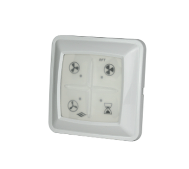

We hebben thuis een centrale ventilatiebox van Itho. Het gaat om de CVE ECO RFT SE versie 545-5026-001. We zijn op zoek naar een afstandbediening (gebruiken momenteel 3-standenschakelaar). Voor de Itho is een standaard afstandsbediening te krijgen, en dat is deze:
Afbeeldingslocatie: https://tweakers.net/i/erqn-mC2GjtxQoNt9thAE5bsTBk=/full-fit-in/4000x4000/filters:no_upscale():fill(white):strip_exif()/f/image/FVV4VMcsIvDxzRAJYVViCWEK.png?f=user_large

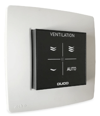

Enige probleem is dat we (en voornamelijk mijn vrouw ;) ) deze erg lelijk vinden. Op zich hoeft dat geen probleem te zijn, maar we zouden het liefst in de mooi afgewerkte badkamer een mooie(re) schakelaar strak aan de muur hangen. In mijn zoektocht naar alternatieven las ik dat sommige Itho afstandbedieningen ook werken met een Duco C systeem.
Mijn vraag: Weten jullie of dit soort afstandbedieningen onderling werken? Zou bijvoorbeeld onderstaande duco afstandbediening (0000-4175) ook werken met mijn Itho CVE box?

Misschien 'stichting open deur' hier, maar waarom bel je Itho zelf niet even om te vragen of het compatibel is of niet?
Verder: ze gaan die AB die jij nu hebt vervangen met een nieuw model. Als ik het zo lees; is deze bruikbaar op alle Itho modellen. Wellicht dat dit een betere WAF heeft?

Dat zandlopertje kan je ook gebruiken he. :+ Dat zet de ventilatie op stand drie voor 10 (1x drukken) 15 (2x drukken) of 20 (3x drukken) minuten waarna hij automatisch terug naar stand 1 gaat.

Ja ik heb hetzelfde ding maar hij is kapot gegaan door vocht die erin zat. :/ Niet in de keuken op het aanrechtblad laten liggen als je waterkoker lekt..
Ze zijn overigens nergens meer te krijgen, probeer al een week maar Itho levert ze al weken niet meer uit. Ze hebben een nieuwe versie maar niemand weet wanneer die leverbaar gaan zijn dus wellicht is die nieuwe versie wel mooi genoeg voor TS om te gebruiken. Mocht hij dan van z'n oude afwillen hou ik me aanbevolen. :+
