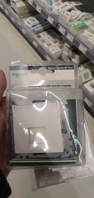

Ben bezig de coax bekabeling te vervangen door ethernet. Ik stond in de bouwmarkt en wilde een contactdoos kopen en daar zag ik op staan dat het voor cat 5e geschikt is.
Ik ga echter cat 6a aanleggen.
Gaat dat een bottleneck vormen?
Ik kan niks er over vinden op de site van de leverancier.
Zie ook de bijgevoegde foto. Afbeeldingslocatie: https://tweakers.net/i/V89eNdtbcNNrUtWbb72_fHMTpj0=/x800/filters:strip_icc():strip_exif()/f/image/TxXDpxQqz7Crf534aSkk3CZz.jpg?f=fotoalbum_large

Nou ja, bottleneck...
Als je die contactdozen zou gebruiken heb je eigenlijk gewoon een cat5e netwerk aangelegd. Kan de kabel wel beter zijn, maar end-to-end heb je kans dat je de cat6a specs niet haalt.
Het zal waarschijnlijk allemaal gewoon wel werken, beetje afhankelijk wat je er mee van plan bent.
Wil je simpel gigabit ethernet, dan werkt cat5e prima.
Wil je 10Gbps ethernet, dan wil je naar cat6, en wil je die snelheden ook nog over langere afstanden (meer dan een meter of 50) dan wil je naar 6a.
Maar wil je daadwerkelijk 6a aanleggen (overkill voor thuis, 6 is genoeg) dan kun je die contactdozen beter overslaan, en beter iets nieuwers bestellen met gewoon fatsoenlijke cat6(a) keystones.

Ja, dat is een bottleneck. Je montage en keystone jacks moeten voldoen aan 6A, anders voldoet de verbinding daar ook niet aan.
Als je zeker van de prestaties wilt zijn gebruik je keystone jacks met de daarbij behorende kabel want niet iedere combinatie werkt even goed samen. En vervolgens pak je een meter en valideer je of je alles goed gedaan hebt.

Niet in de bouwmarkt kopen, maar online. De bouwmarkten (Hornbach, Gamma, Praxis) die ik heb gecheckt hadden inderdaad alleen Cat5e dozen.

Voor data transmissielijnen over zulke korte lengtes (want dat is het in woningen) zijn eindlassen toch wel snel de beperkende factor. Hier gaat het dus over of het netjes is afgelast (twisted tot het einde) en of het materiaal hiervoor geschikt is.
Ik heb liever een goed aangesloten CAT6 kabel op een CAT6 eindconnectie dan een CAT6A kabel op een CAT5E wandconnector.

Heb je daar onderbouwing voor? Cat5e is geschikt voor snelheden tot 2.5Gbps, 10Gbps vereist Cat6 (tot 55m) of Cat6a (tot 100m)
Verder is Cat5e an sich het probleem niet, het probleem is dat Cat6A 23AWG dikke aders gebruikt waar Cat5e normaliter 24AWG is - fysiek andere dikte dus. Dat geeft risico dat de aders ofwel niet goed passen danwel kapotgedrukt worden. In beide gevallen niet zo goed voor je dataoverdracht. Bovendien is de kabel in z'n geheel dikker door strakkere twists, waardoor je mogelijk in de knoop raakt met je trekontlasting. Heb ik afgeopen vrijdag nog mee zitten rommelen, maar dan andersom: Cat5e kabel en Cat6 aansluitmateriaal. Het lukte simpelweg niet een betrouwbare verbinding te krijgen, de aders waren te dun en schoten steeds los.
TLDR: gebruik altijd passend materiaal, dus Cat6a contactdozen met Cat6a kabels en geen Cat5e contactdozen - maar controleer dan ook geschikte ader- en kabeldikte en zorg dat dat ook overeen komt. Te ingewikkeld? Koop kabel en inbouwmateriaal van zelfde fabrikant uit zelfde reeks.

dion_b schreef op dinsdag 7 maart 2023 @ 20:58:
Zal vast fijn zijn om te trekken, maar het is geen compliant Cat6(a) horizontal (=stugge) cable. Dat moet minimaal 24AWG zijn. Zie TIA 568-C.2:
26AWG mag enkel als cord (patch) cable toegepast worden, dus flexibele kabel om apparaten aan te sluiten op een outlet, niet installatiekabel:
Nu dat wil zeker niet zeggen dat het niet kan werken - maar garanties heb je nadrukkelijk niet als je out-of-spec gaat zitten.
Inderdaad. Overigens ga je bij mismatch qua dikte geen Fluke nodig hebben om het probleem te zien, een EUR 2 AliExpress cable cheker toont al als een ader helemaal los/kapot is.
Hij voldoet aan de ISO/IEC 11801 Class EA standaard. De laatste versie van die standaard is wat nieuwer. Zeg maar voor alles wat ze eerst niet werkend kregen. ;)
En sorry, maar ik vertrouw de Fluke iets meer als je Ali Express cable checker.
  • dion_b
  • Laatst online: 17:20
dion_b
Moderator Harde Waren
say Baah
Bezuiniger schreef op dinsdag 7 maart 2023 @ 23:06:
Eens, heb zelf ook een Fluke liggen. Maar dat zal TS niet hebben - en voor het soort probleem waar we het hier over hebben voldoet iets eenvoudigers.

natural colour schreef op maandag 6 maart 2023 @ 20:07:
Ik heb inbouw keystones van het Duitse Rutenbeck, die kennelijk ook voor Busch-Jeager, Kopp en Jung levert.
Gelezen op internet in het Nederlands, dat iemand met een meter deze had getest, de specs werd lang niet gehaald... maar ja hoe monteer je ze aan beide zijden? zo als het hoort of met geknoei?
Je haalt hier iets aan wat voor de TS waarschijnlijk wel belangrijk is. Als je netwerk contactdozen met een bepaald design koopt, kun je de binnenkanten dan vervangen of niet?. Als omwille van het design connectoren worden gebruikt die niet in de keystone afmeting passen, kun je niet zomaar gaan shoppen voor betere connectoren voor dezelfde wandplaat..
Vanwege een meterkast verbouwing ben ik in https://gathering.tweakers.net/forum/list_messages/1656249 bekend geraakt met patchpanels en keystones.
Mijn voorlopige conclusie:
  • er staan heel weinig keystones in de pricewatch
  • designer contactdozen lopen achter qua maximum snelheden
  • vergelijken op basis van specs is lastig, vergelijk voor de grap eens de catalogus van Digitus, gebruikte materialen zijn hetzelfde, maar de gehaalde norm is wel anders

M14 schreef op maandag 6 maart 2023 @ 20:59:
Bottleneck waarvoor 8)7.
Als je een 10G verbinding door een industriële omgeving wil leggen misschien. Maar dit gaat in een thuisomgeving nooit een bottleneck vormen.
Wat niet is kan nog komen, een verbinding waarbij de adapters staan te klapperen tussen de verschillende linkspeeds omdat er ergens in de keten minder goede connectoren zitten wil je natuurlijk niet..

M14 schreef op woensdag 8 maart 2023 @ 09:22:
5e is genoeg. Als dat niet werkt moet je nu garantie claimen. Verder is gigabit voor de meeste thuis toepassingen gewoon overkill.
Hoe lang geleden is de wereld overgegaan van 100mbit naar gigabit? 20 jaar geleden? Volgens mij gebruiken wel al langer gigabit over utp/Ethernet dan dat er 100mbit is gebruikt.
En zelfs nu er massaal wordt gestreamd is er geen noodzaak om naar een snellere link over te schakelen. Voordat 10gbit noodzakelijk/ gemeengoed wordt zijn we minstens nog minstens eens 20 jaar verder.
5e volstaat prima voor in een thuissituatie.
Rest van discussie gemist?
5e volstaat misschien, maar gebruik dan 5e kabel. 5e aansluitspullen en 6a kabel is vragen om problemen. Dat is hier het grote probleem.

M14 schreef op woensdag 8 maart 2023 @ 11:21:
Volgens mij mis jij het deel van de discussie waar ik op in ging :).
Het gaat mij om het feit dat men denkt bepaalde kabel-standaarden nodig te hebben die in een thuis-situatie totaal zinloos zijn. 5e haalt gigabit over meer dan genoeg lengte, doet dat al sinds 2001 en er zijn geen trends waardoor op korte (of lange) termijn 10 gigabit of sneller is vereist.
Je hebt gelijk betreft het spul door elkaar afmonteren. Dat is niet volgens de standaard en daardoor kan de standaard wellicht niet worden gehaald.
Then again: Die standaard is 10 gigabit, iets wat de thuisgebruiker door huis-tuin-en-keuken apparatuur toch niet gaat halen want alles is hooguit 1 gigabit. En ik acht de kans best aanwezig dat die snelheid gewoon zonder problemen wordt gehaald ondanks dat het door gemixte componenten sub-optimaal is verbonden.
Het gaat niet om het niet halen van de standaard, het gaat erom dat Cat6a te dik is voor Cat5e montagespullen en dus mogelijk niet goed/secuur aangesloten zal zijn. Cat6a kabel met Cat5e dozen is daardoor aanzienlijk slechter dan Cat5e kabel met Cat5e dozen :o
