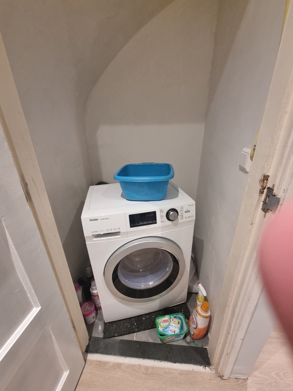

Hallo allemaal!
Door de recente aanwezigheid van een klein mens in ons gezin, gaat de frequentie van wassen aanzienlijk omhoog! Derhalve besloten toch maar eens een droger aan te schaffen. Nou is de aanschaf natuurlijk niet het probleem, maar ik wil de droger op mijn wasmachine zetten, die in een washok staan.
Er zijn natuurlijk kant en klare tussenstukken maar hier komt de uitdaging: De wasmachine die ik heb, is maar 45 cm diep. Het is een redelijk kleine wasmachine. Alle tussenstukken die ik heb gevonden hebben een minimale diepte nodig van 55 cm.
Mijn vraag is dus tweeledig:
- Is er een kant en klaar alternatief voor kleinere wasmachines dan 55 cm en zo niet, kan ik op een of andere manier mijn wasmachine 'verlengen' ?
of
- Moet ik een constructie maken waar ik de droger op kan zetten?
Als ik een constructie moet maken, wat is daar de handigste manier voor? (hoe zorg ik voor voldoende steun, welk type hout, enz.)
Ter verduidelijking een foto van het washok, waar te zien is dat het bovenin schuin afloopt waardoor de ruimte dus beperkt is.
Afbeeldingslocatie: https://tweakers.net/i/bLVXEDTi4CDQ5yxMHyN0IbKdJJA=/x800/filters:strip_icc():strip_exif()/f/image/JuokTc08e5NUxnm6oQUSgSHS.jpg?f=fotoalbum_large
Afbeeldingslocatie: https://tweakers.net/i/rSJ6nSy6dc5bo7NNpDVxg0Tc-0c=/x800/filters:strip_icc():strip_exif()/f/image/jDs1eFshZYvRlWQ9DFsKDUGW.jpg?f=fotoalbum_large

in jouw situate zou ik gewoon een plank maken waar die op kan staan dat is door het muurtje links en rechts zo makkelijk te maken kan je ook nog wat van die spullen die nu op de grond staan op zetten.
Wat voor hout zou je hiervoor gebruiken?

Zo’n plank, heb ik jaren zo gehad.
https://www.ikea.com/nl/nl/p/komplement-plank-wit-30277959/
Als je het niet vertrouwt kn je er nog een balkje onder maken van muur tot muur.
Had hetzelfde idee, met de 3 muren zo bij elkaar is dat ideaal om gewoon een plank vast te schroeven.
Even naar de bouwmarkt en mdf op maat halen en klaar is Kees.

MDF kan niet zo heel goed langdurig gewicht aan, voordat het door gaat hangen, ik zou wat (steiger) planken kopen en die tussen de muren maken. Links en recht een balkje op de muur schroeven en daar de planken op leggen.
balkjes voor aan de muur
https://www.gamma.nl/asso...40x44-mm-210-cm/p/B121995
slagpluggen, juiste lengte even bepalen adhv de muurdikte
https://www.gamma.nl/asso...x80-mm-10-stuks/p/B527124
(steiger)planken
https://www.gamma.nl/assortiment/zoeken?text=steigerplank
En dan eventueel boven de droger nog een paar extra planken maken waar je de giftige wasmiddelen, wasverzachters en schoonmaakmiddelen op zet. Nu is het nog een baby maar ze gaan heel snel kruipen.

Dat lijkt mij dan inderdaad de beste optie. Ontzettend bedankt voor deze reactie! _/-\o_
En die slagpluggen kunnen dan wel het gewicht van de droger (zo'n 50 kilo) dragen?

Dat. Dit hokje leent zich uitstekend voor een meubelpaneel of (liever nog) werkblad in de breedte. Allemaal rechte muren aan de zijkant en achterkant.
Wel een wat dikker meubelpaneel pakken (niet zo’n Ikea ding) of een werkblad van 38mm dik. Bijv van de hornbach. Eventueel ter plekke op maat laten zagen.
Twee en drietjes rondom waar je het blad oplegt. Pluggen afhankelijk van het materiaal van de muur. Zelfs zonder droger was dit ook allang een prima optie geweest.
Let je wel op de volledige hoogte? Dat je niet in de knoop komt met die afronding (dat is de trap denk ik daarboven)?

@Ramnia Ik zou geen verbinding willen met de muren. Dit gaat resoneren.
Waarom staat je wasmachine schuin trouwens?

Een paar rubberen voetjes aanbrengen. Al zou een wasdroger niet zoveel moeten resoneren als een wasmachine.
Je kan ook kijken naar een mooie dikke multiplexplaat (18mm of wat dikker) kan wel veel hebben. MDF gaat "kruipen" die zou ik niet zo snel nemen. Aan de wand wat latjes / balkjes met een paar goede pluggen om de plank te ondersteunen.
En inderdaad aan de achterzijde van de plank een paar inhammen of gaten voor de kabels en leidingen.
Vermoedelijk niet helemaal waterpas. Er ligt een antislip mat onder maar hij is toch gaan wandelen

Ramnia schreef op zondag 5 maart 2023 @ 13:16:
Ik lees overal dat dit een slecht idee is..
Hmm ja ik lees 't ook inderdaad. Vooral door het gewicht lees ik. Wat weegt de droger en wat weegt de wasmachine? Met een spanbandje zou ik 't als het niet veel scheelt wel aandurven. Dat zou veel perfecter zijn dan een plank, ik haat resonatie, brommen etc :)

Zelf heb ik het probleem van de droger op de wasmachine als volgt opgelost:
Afbeeldingslocatie: https://tweakers.net/i/aSyBGiyGlljEkpPvp5BQy28Rjzk=/full-fit-in/4920x3264/filters:max_bytes(3145728):no_upscale():strip_icc():fill(white):strip_exif()/f/image/ImStuauw9r0k4ZnPg1EXveKi.jpg?f=user_large
Wat je hier ziet is een losse plank op de wasmachine waarop de droger staat.
Deze plank is verder niet aan de muur bevestigd zodat er ook geen geluiden aan de muren worden doorgegeven.
Wel heb ik op de wasmachine op de hoeken en daar tegenover op de plank rubber plakkers geplaatst met ribbels die in elkaar grijpen zodat de plank niet kan verschuiven.
Deze: Anti-slip rubberpad 100x100mm zwart 2 stuks
Afbeeldingslocatie: https://tweakers.net/i/jNgaQvqZnhsAMLodwel28GXC8Jc=/full-fit-in/4920x3264/filters:max_bytes(3145728):no_upscale():strip_icc():fill(white):strip_exif()/f/image/SFHRbM7XmFF1Kfol4wsexuaI.jpg?f=user_large
Die twee pads elk in 4 stukken geknipt en op elke hoek geplakt, waarbij ik de twee schuin tegenover elkaar liggende pads met de ribbels evenwijdig geplakt heb en de andere twee 90° gedraaid. Misschien was het niet nodig omdat het rubber veel wrijving heeft maar dit is om te voorkomen dat het anders alsnog zijwaarts kan verschuiven evenwijdig aan de ribbels.
Voor het exact plaatsen van de stickers op de plank moet je even met zijn tweeën zijn.
Plak de stickers op de wasmachine, leg de stickers die op de plank moeten komen met de plaklaag omhoog in groeven van de stickers van de machine en laat met zijn tweeën voorzichtig de plank zakken op de wasmachine met gelijkmatige tussenruimte tussen muur en plank.
Wel de wasmachine vooraf op de gewenste plek plaatsen natuurlijk.
Je kan daarna nog wel iets corrigeren mocht de plank aan de ene kant wat dichter bij de muur zitten dan de andere kant door de wasmachine wat te verschuiven.
Belangrijkste is dat de voorkant van de plank wel goed evenwijdig zit met de voorkant van de wasmachine want dat kan je niet veranderen zonder de pad te verplaatsen.
Zit nu al weer 2,5 als een huis!
In mijn vorige huis had ik een iets grotere nis waar de rechtermuur wel doorliep en daar heb ik destijds wel een vaste plank tussen de muren gemaakt waarbij de wasmachine er los onder stond.
Wat ik daar merkte is dat de wasmachine daar toch een beetje wegliep over de tijd hoe waterpas ik hem ook stelde. En dat ik de droger meer hoorde door contactgeluid maar dat was ook een ander huis natuurlijk dus niet 100% vergelijkbaar.
In de nieuwe situatie heb ik van dat weglopen ook geen last meer van, zelfs als de wasmachine slecht beladen is, waarschijnlijk omdat het extra gewicht van de droger meer druk geeft waardoor hij op zijn plek blijft.
Voordeel van een losse plank is ook dat deze veel makkelijker te plaatsen is dan een plank vastzetten aan de muren en scheelt ook weer extra kosten voor bevestigingsmateriaal.
Plus je hebt geen gaten weg te werken mocht je de plank tzt weg willen halen.

Ow dat kan op zich ook ja! Als je die matten inderdaad 2 in de lengte en 2 in de breedte legt kan het ook geen kant op. Ook een top idee!
