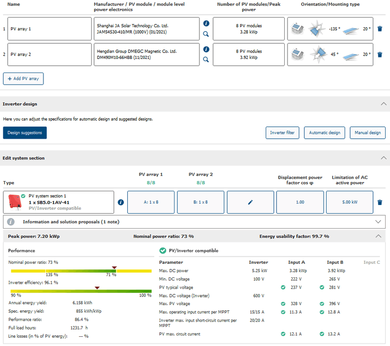

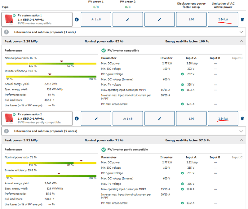

Al zou het mijn laatste keuze geweest zijn in deze situatie, als je micro's wilt dan moet je dat gewoon doen. Alles is beter dan niets. En als je het zelf aansluit kun je er ook prima 16 stuks aansluiten op een fase, geen installateur die tegenstribbelt.
Ik begrijp dat je keuze vast staat. Maar for science heb ik toch even wat precieser uitgezocht hoeveel het op jaarbasis aftopt.
Ik vergelijk een 5 kW enkelfase string omvormer met 16 x IQ8.
Afbeeldingslocatie: https://tweakers.net/i/So9Mq6EQKW5nQrNcrWL8hOfJrAY=/800x/filters:strip_exif()/f/image/NULzKlgGwh0SudisMmFQi3gL.png?f=fotoalbum_large
Afbeeldingslocatie: https://tweakers.net/i/SfnicdO3o7vep-1J6MuwG_9euI0=/800x/filters:strip_exif()/f/image/gRqX7UbIQLTD11YoJMz0WFXO.png?f=fotoalbum_large
Dat verschilt op jaarbasis zo`n 106 kWh. Bijna de 2% die @Ronald schreef.

Ik had met Sunnydesign beide situaties gesimuleerd. In geval van de micro's heb ik even gesimuleerd met een string omvormer begrenst op 8 x 330 Wp. (vandaar de 2.64 kW die ik onderstreept heb)
Een 5 kW string omvormer levert op jaarbasis iets meer op. Maar heel veel verschilt het niet. Verder vind ik het wel elegant dat het aangesloten AC vermogen ook echt max 5 kW is. (al heb ik persoonlijk niet zo`n probleem met 16 x 330 W)

Zonnepanelen bevatten diodes. Als door schaduw of vuil een deel van een zonnepaneel niet bijdraagt dan zal die worden afgeschakeld.
Een micro omvormer gaat eerder kapot dan een zonnepaneel. Een micro omvormer vervangen kan lastig zijn op het dak. Voordeel is wel dat je een kapotte micro omvormer niet perse hoeft te vervangen, dan is alleen dat ene paneel buiten werking.

Nou ja, ik begrijp dat niet nee. Ik vind dit een vrij plausibel verhaal: https://www.solar-bouwmar...allel-of-toch-optimizers/
Maar als dat niet klopt dan hoor ik dat natuurlijk graag.

Het is niet een kwestie van niet kloppen, maar er ontbreekt o.a. een stuk in dat verhaal: https://www.zonnefabriek.nl/faq/by-pass-diodes/

Maar goed, de vraag was eigenlijk:
Alles bij elkaar 7.280 Wp. Dus maximaal 5.120 Watt (wind mee, berg af en café in zicht). Ik wil nog meer panelen, maar hier begin ik mee.
Nu ligt hier maar één kabel naar toe (metertje of 60 tot 2e meterkast in de garage, 6mm2 kabel denk ik) dus ik kan het systeem niet over meerdere fasen verdelen.
Krijg je daar een onacceptabele balans door, of kan dat? (ik bereid later nog uit op de overige fases zoals gezegd.)
En nog een (misschien een beetje) domme vraag: Ik wil met micro-omvormers IQ8 van Enphaser werken. Ik dacht dus een IQ 1-polig relais te plaatsen bij de stal. En later een IQ 3-polig relais in de garage. Op deze wijze zijn de fases ook gekoppeld zodat de Envoy de status van alle panelen kan bewaken. (dus eigenlijk twee relais achter elkaar.)
Dat moet toch kunnen?
