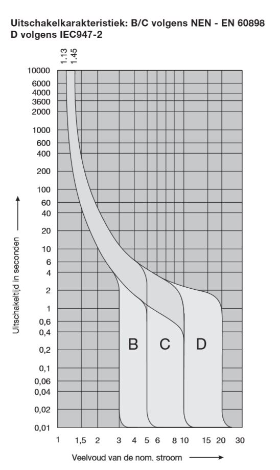

Volgens het plaatje op "Circuits Online":
Bij een "overbelasting" met een factor van 19A/16A = 1,2 zou de B-automaat
pas na minimaal ca. 2000 s = ca. 30 min uitschakelen.
Of een langer durende levering met 19A met de installatie van de TS te verwachten is
hangt natuurlijk van de ligging af (en de "19A" ook nog van de spanningssituatie op het lokale net).
Een 20A alamat zou idd beter zijn, maar ik ben ook maar een "Kurzschlussmechaniker" -

@dunklefaser Op zich klopt dat, maar als de automaat al is opgewarmd doordat er al enige tijd 16, 17, 18A heeft gelopen, dan houdt hij het echt geen half uur meer vol op 19A.

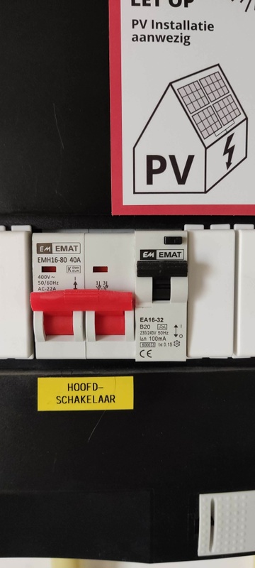

  • sanane
  • Laatst online: 10:53
@Rsport40
Bedankt voor de tip!
Op mijn dak heb ik ook 11x 430WP panelen liggen met solis s6-gr1p(2.5-6)k omvormer.
Ik heb net in mijn meterkast ook gecheckt en ik heb exact zelfde probleem.
Omvormer levert via de wasmachine groep (nr4) terug naar het meterkast.
Maar wasmachine groep is ook een B16.
Ik ga ook maar direct contact opnemen met de installateur...
Afbeeldingslocatie: https://tweakers.net/i/k94tQvvzbcaE1LSqtsQM4qKW3LI=/800x/filters:strip_icc():strip_exif()/f/image/z0wR3eLsM74veH0QwPf0KyW3.jpg?f=fotoalbum_large
Afbeeldingslocatie: https://tweakers.net/i/yNg-ubZ8ZRK6QO1OHET3s-NOkBA=/x800/filters:strip_icc():strip_exif()/f/image/A1LIlaLb7R5DXf1vHCgkLVzq.jpg?f=fotoalbum_large

Kunnen jullie mijn situatie ook eens beoordelen ? Ik heb helaas de ballen verstand van electriciteit.
14 panelen Denim U - Mono 405 all black ​half cut met Enphase IQ7+ Microinverters.
Ik heb 1 x 25 ampere aansluiting welke binnenkort wordt vervangen door een 40 ampere.
Foto's van mijn groepenkast (De zonnepanelen groep zit naast de hoofdschakelaar):
Ik kook nog op gas, dus de kookgroep wordt nog niet gebruikt voorlopig.
Afbeeldingslocatie: https://tweakers.net/i/sPAy3-UDtIHSFQltoajVFCy-twY=/x800/filters:strip_icc():strip_exif()/f/image/XRtIG4oqo7Gwf6YTW1Ot1Niw.jpg?f=fotoalbum_large
Afbeeldingslocatie: https://tweakers.net/i/mMM374KiX8B9QZGYcoEHn4_Hep8=/x800/filters:strip_icc():strip_exif()/f/image/43mbDgzZzHW4r3EsdiYeJpsq.jpg?f=fotoalbum_large
Afbeeldingslocatie: https://tweakers.net/i/vRWuOaWpFQUA9VfkWcNdIra6rAs=/x800/filters:strip_icc():strip_exif()/f/image/J9c2JU4iWBHfUCDDC2TapKUF.jpg?f=fotoalbum_large
Steun mij en draag bij aan een wereld zonder MS --------- Random WTF

Spasm schreef op vrijdag 3 maart 2023 @ 11:14:
Als ik het goed heb begrepen klopt jou selectiviteit dus niet aangezien je een 25A meterkast hebt en hij op 20A gezekerd zit.

Als ik op het portaal van de omvormer kijk staat daar Capaciteit 4.2kW. Ik zag eergisteren toen de zon er even vol op stond een piek van 4228W. Uiteraard hield de 16A aardlekautomaat het vol, aangezien het maar van korte tijd was. Ik weet niet of of mijn 12 x 395wp (4740wp) geknepen worden door de 4200 omvormer, maar daar is dan niets aan te doen.
Ik las ook een stuk op internet met de volgende informatie, dus volgens mij zit ik wel goed met de 4200 opvorming op 12x395wp (4740wp) panelen:
Afbeeldingslocatie: https://tweakers.net/i/-b0v71XV92xiKpVwrBgXkLwmiT4=/full-fit-in/4920x3264/filters:max_bytes(3145728):no_upscale():strip_icc():fill(white):strip_exif()/f/image/Bbwjrcb4bnV92HnnM6Rh2Gs8.jpg?f=user_large

  • Spasm
  • Laatst online: 06-11 15:18
Rsport40 schreef op zondag 5 maart 2023 @ 14:32:
Ok, en wat betekent dit ? (Maw hoe moet ik dit op (laten) lossen ?)

  • Rsport40
  • Laatst online: 06-11 12:50
Spasm schreef op maandag 6 maart 2023 @ 15:10:
Ik krijg straks ook deze situatie van 16a in een 3x25a, naar een 20a in een 3x25a.
Maar officieel klopt dus je selectiviteit niet.
  • Ronald
  • Laatst online: 12:33
Ronald
Gebrek aan selectiviteit is puur een diagnostisch probleem. Bij een kortsluiting is er meer kans dat je zowel de 20A als de hoofdzekering er uit blaast. Dat risico is met een 16A overigens slechts kleiner… ook die is niet volledig selectief tov 25A.
Als je beide er uit hebt liggen kan het onduidelijk zijn wat de oorzaak is.
  • Ronald
Ronald
Rsport40 schreef op maandag 6 maart 2023 @ 15:05:
De uitleg die je gevonden hebt klopt. Ja gedurende korte momenten (minuten na dat zijn zon achter wolken vandaan komt) zal het systeem geknepen werken, dat kost op jaarbasis bijna niets. Je zal zien dan in juni je de 4200 niet gaat halen op vol zonnige dagen… hete panelen werken vrij pittig slechter
