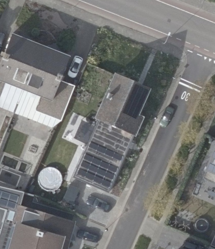

Al ruim anderhalf jaar ben ik op zoek naar een methode om verkeersgeluiden te weren in onze 'achter'tuin.
Eigenlijk is dit de zijkant, maar het is in elk geval achtererf.
Het huis staat op een soort terp. Hoogteverschil tuin naar straat is ca 100 cm.
Afstand straat tot huidige tuin hek (op de gevel looilijn) is ca 8m. Dat hek is helemaal op en moet weg. Vervangen wil ik niet, bovendien mag het daar officieel niet staan. (Staat er al ruim 30 jaar)
Vanaf mijn maaiveld tot de bovenkant van de garage van de buurman is ca 2.70.
Gezien verkeer mijn issue is heb ik een bepaalde hoogte en/of afstand tot terras nodig. Het is vrij rigoureus, maar het komt er op neer dat ik vanaf de hoek van de garage van de buurman haaks op mijn zijgevel een muur wil bouwen met betondelen, net zo hoog als de garage van de buurman. (Blijft dan net onder mijn verdiepingshoogte)
Ik ben dan weliswaar 13 meter van de straat, maar wel 3.7m hoog. dat moet volgens mij best een slok op een borrel schelen. (Weerkaatsing tegen de zijgevels daargelaten)
Afbeeldingslocatie: https://tweakers.net/i/xWaj3Hm5lSEBjheD1gFQkZbRFxc=/x800/filters:strip_icc():strip_exif()/f/image/ldqLBgnotWXgB2VBl14tAu2M.jpg?f=fotoalbum_large
In andere woorden, ik verplaats het huidige hek -maar dan hoger en nieuw- ca 5 m verder de tuin in. De erfafscheiding naar zijn oprit en huidige hek aan de gevel looilijn komt daarmee te vervallen.
De vraag: moet dit in wezen vergunningsvrij kunnen? Omgevingsloket geeft niet echt een oplossing voor een hek of schutting die geen erfafscheiding is. Verder is het geheel mijn achtererf -aan beide zijden- en blijf ik onder mijn verdiepingshoogte.
Alleen zei iemand mij dat wanneer het geen muur betreft van een bouwwerk, het geen bouwwerk is en 'dus' een erfafscheiding :S (hear say)
nu is het hier meer van: pfff maak gewoon. Als er klachten komen zien we het dan wel weer
Toch zou ik het graag zeker willen weten vooraf of en welk risico ik neem :+

Je kan het als een muur beschouwen. Dan kan je het als bouwwerk aanmerken en niet als "afscheiding". Dan kan je het een en ander via het vergunningsvrij traject controleren. Je achtererf begint 1 meter achter de voorgevel. Kijk ook even in het bestemmingsplan of daar geen aanvullende eisen staan.
Over het andere: Bevestig dat in een mail naar de gemeente. Jij blijft het probleem houden. De gemeente niet namelijk. Je gaat namelijk in de gevel aanpassingen doen dat is 9 van 10 keer gewoon vergunningsplichtig omdat je het aanzicht van het gebouw wijzigt.

De PDF over vergunningsvrij bouwen gaat over 'bijbehorend bouwwerk'. De definitie daarvan vereist een dak. Een muur / geluidswal heeft geen dak.
Echter voor een "bouwwerk" heb je een omgevingsvergunning of grondslag nodig om deze te mogen bouwen. En zo'n muur is zeker een bouwwerk.

Wat zegt het bestemmingsplan?

Hmmm ik zie een gat in mijn plan :/
Een aanbouw heeft ook weer een maximale 'diepte' / lengte van de aanbouw, en die overschrijd ik dan vanzelf met 6m lengte.
Zucht, dat wordt dus toch een aanvraag indienen.
edit: Maar indien verder dan 4 m, max 3 hoog. Daar val ik dan weer binnen. Bouwwerk moet dan wel van ondergeschikt belang zijn aan de woning. Ook dat is zo. Ontbreekt alleen een dak :P
Het lijkt er dus op dat zodra er een 'schuin' dak op komt, het een bouwwerk is. en zonder, niet

paQ schreef op woensdag 1 maart 2023 @ 14:25:
[...]Ik zou dan altijd kunnen betogen: nee... dit wordt een overkapping, maar ik ben nog niet klaar :>
Vanaf de straat kun je nooit zien of er wel of geen overkapping is.

  • paQ
  • Laatst online: 18:17
Yaksa schreef op woensdag 1 maart 2023 @ 14:37:
We hebben geen rare regels. Hooguit mensen die zich in allerlei bochten proberen te wringen om om die regels heen te willen werken in hun eigen voordeel.
Uiteraard wil ik dat een regel in mijn voordeel werkt. Zou raar zijn als je allerlei stappen gaat bewandelen die niet nodig zijn (of blijken)

  • RonnieKo
  • Registratie: December 2020
  • Laatst online: 17:17
paQ schreef op woensdag 1 maart 2023 @ 14:39:
In dit geval: Je wil meer dan 2,00 meter hoog maken dan val je niet meer onder vergunningsvrij. Als je toch de grenzen wil opzoeken: Je kan eventueel ook eerst een grondwalletje aanbrengen of het maaiveld ophogen (aan één zijde) en daarop het muurtje zetten. De schutting is niet meer dan 2,00 meter. Het maaiveld is ter plaatse alleen wat hoger.
Over het geluid: Een muur helpt inderdaad goed tegen geluid. Hedra of een andere klimplant tegen de muur helpt ook extra mee.
  • Ernemmer
Het is achtererf, waarom zou je daar niet een muur, geen erfscheiding zijnde, vergunningsvrij mogen bouwen tot 3m hoog?

Maar dan kan de eigenaar van het belendend perceel wel expliciete schriftelijke toestemming verlenen :D
  • paQ
Nou, intussen wat contact gehad met de gemeente. Er komt eigenlijk niet echt een duidelijk antwoord of de muur los mag, maar als de muur deel van een overkapping is, dan mag het in elk geval.
Ik blijf me er over verbazen als ik eerlijk ben als de muur zonder een golfplaatje eraan niet zou mogen.
kortom: zolang we het zelf maar als een bouwwerk blijven zien en benoemen dan moet ik me gewoon richten naar de daarvoor geldende (vergunningsvrije) regels.
