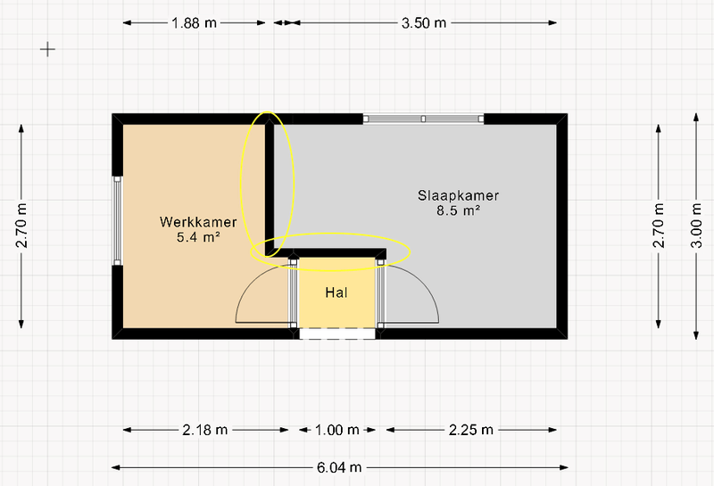

Het is tijd voor een verbouwklusje in mijn nieuwbouwwoning (2021). Ik heb een grote slaapkamer die ik wil opdelen in een kleine werkkamer en een slaapkamer, daarvoor wil ik met cellenbetonblokken afscheidingswanden optrekken en twee nieuwe deurkozijnen plaatsen. Zie de afbeelding hieronder voor een situatieschets. De afscheidingswanden die nog opgetrokken moeten worden zijn geel omcirkeld:
Afbeeldingslocatie: https://tweakers.net/i/QnMteKFQaUqTkkPGPgR8gNLowRI=/800x/filters:strip_exif()/f/image/NJqQ8DIVgcWMLQtNcGjCGJ5d.png?f=fotoalbum_large
Vragen
Ik heb inmiddels redelijk in kaart gebracht wat ik allemaal nodig heb, maar ik heb toch nog wat vragen.
  1. De gasbetonblokken worden met veerankers aan de wand bevestigd. Eén van de afscheidingswanden zal echter niet aan de buitenwand bevestigd kunnen worden, maar slechts aan de andere afscheidingswand. Is dat een probleem voor de stabiliteit van de muur? Eventueel kan ik de wand ook aan het plafond verankeren, maar ik twijfel hoe ik dat het best kan aanpakken?
  2. Daarnaast twijfel ik hoe ik de kozijnen kan monteren. De meeste instructievideo's gaan uit van een kozijn dat in een opening in de wand geplaatst wordt. In mijn geval plaats ik het kozijn echter haaks op de muur. Het kozijn valt dan niet om de wand heen. Hoe pak ik dat aan?
Hulp wordt gewaardeerd!

1 vertanding er in maken
2 houten kozijnen met pluggen en schroeven bevestigen.
stalen kozijn, neusje of lat bevestigen aan de muur.

Het kozijn heeft een sparing van 70 of 100, afhankelijk van wat je bestelt. Omdat je het kozijn haaks zet, zou ik het volgende doen:
- aan de bestaande wand een 70mm dikke lat bevestigen, waar het nieuwe kozijn in valt. Dan kan je deze vervolgens monteren met schroeven.
- voor de zijde bij de nieuwe muur kan je datzelfde doen, of een rij blokken iets de hoek om lijmen. Maar dat levert wel veel meer werk op. Ik zou ook daar voor de 70mm lat gaan, zodsat het kozijn goed aansluit en je ook daar kunt schroeven.

Je zal van die standaard stalen kozijnen hebben gezien het bouwjaar? Dan is het het makkelijkste om te klemmen op een balk 44x69 die je aan de muur schroeft.

Op de schets die je nu maakt verspil je aardig wat ruimt door een extra halletje te creëren. Is het niet mogelijk om de haakse wand compleet door te trekken en een uitsparing in de wand maken voor de deur van de werkkamer naast die van het bestaande deurgat.
Hierdoor ben je veel flexibeler in de indeling van je slaapkamer. Het lost je probleem van verankering op. En je kan je werkkamer iets breder maken. Plus minder materiaal kosten en makkelijker te doen vermoed ik.

Hier heb ik ook over nagedacht, maar ik wil de werkkamer kunnen bereiken zonder de slaapkamer in te lopen. Ik zie geen andere optie dan in mijn situatieschets. Maar ik sta open voor suggesties!

Dank voor de input! Ik was sowieso van plan om de blokken vertand op te bouwen. Maar bedoel je dat ik de blokken van de haakse wand in de hoek ook vertand moet laten aansluiten op de andere wand? Ik lees op internet dat je daarvoor juist veerankers moet gebruiken.
Top, dat is precies de informatie die ik nodig had.
Ik heb inderdaad standaard stalen kozijnen, maar die vind ik niet mooi. Ik denk dat ik het kozijn ga vervangen door een houten kozijn. Veel houten kozijnen die ik tegenkom hebben ook een sparing van 70/100 mm. Ik neem aan dat ik daarvoor ook een houten lat kan bevestigen?

Het hoekje gaat om 30 cm.. Nu snap ik dat je een grote slaapkamer wilt, maar het is ook wel een gek nisje. Waarom trek je die wand niet gewoon recht door ipv een hoekje om? Veel simpeler en minder werk.
Wat ga je precies doen in het kantoortje? Zit ervoor ook nog een deur om binnen te komen?.. Ik vind het niet echt een kantoortje om eerlijk te zijn, het komt eerder over of je op de gang zit te werken met 2 deuren naast je en wellicht nog 1 achter je.. Ik zou het KISS aanpakken.. Rechte wand van onder naar boven, deur links en rechts.. Kantoortje snap ik je doel nog niet echt eigenlijk, ik zou t interepreteren denk als een halletje met een bureau erin wss :P

Haha ik was al bang dat mijn tekening niet geheel duidelijk was. Daar waar op de tekening 'kantoor' vermeld staat is niet de plek waar ik wil werken; het is slechts het verlengde van de hal. Mijn werkplek komt in de 'werkkamer'. Ik heb de tekening zojuist aangepast.
En de hoek in de afscheidingswand is inderdaad bedoeld om de oppervlakte van de slaapkamer zo groot mogelijk te maken. Ik houd er bij die kamer alvast rekening mee dat het in de toekomst misschien een kinderkamer wordt, en dan wil je wel voldoende ruimte hebben.

Check.. Je kan ook een houten frame maken (of aluminium profielen halen), die kan je dan aan het plafond en de vloer bevestigen (tenzij er VV ligt). Dan weet je zeker dat het goed vast zit. Echter, aangezien je deur openslaat aan de andere kant, hangt daar het meeste gewicht. Daarom zou ik dit wel aandurven. Sterker nog, hier zit het precies andersom en dat hangt nog steeds na 40 jaar :P

Is de onderste wand in de tekening een bestaande wand, en is deze dragend?
Als deze niet dragend is en ook opgebouwd uit bijvoorbeeld blokken zou je er 'relatief' simpel een extra deurkozijn in kunnen maken. De scheidende wand is dan recht en je hebt het halletje niet nodig.

Creatief idee en de bestaande wand is ook een niet-dragende wand. Helaas gaat 'm dat niet worden. Aangrenzend aan de kamer is een badkamer (zie hieronder).

Dat was uit de eerste tekening niet af te leiden.
Een andere optie is om de beide deurkozijnen in een hoek te zetten, een V vorm zeg maar.

Nee daar gewoon veerankers.

Die stabiliteit is prima, gewoon vertand die hoek maken in de nieuwe muur. Je purt het ook nog af aan de bovenkant, die pur duwt ook de hele muur vast tegen de grond aan.

citomaster schreef op dinsdag 28 maart 2023 @ 08:27:
Bedankt voor je antwoord!
Cellenbeton (ook wel gasbeton of de merknaam Ytong) is wel zwaarder dan een gipsen wand.
Ik heb de vraag eerder gesteld: als je zegt ‘vertand’ bedoel je dan dat de blokken onderling moeten verspringen (dus het ‘metselverband’), of bedoel je dan dat de twee wanden in de L hoek vertand op elkaar moeten aansluiten? Dat eerste ben ik het helemaal mee eens, maar over dat laatste lees ik juist dat de twee wanden door middel van veerankers op elkaar moeten worden aangesloten.
Zo
Afbeeldingslocatie: https://tweakers.net/i/oE03_g9B7Rckp3VVLr8hGf8pVY0=/232x232/filters:strip_exif()/f/image/pUAEC4y3Ncmijz8Dc8ZJWBFF.png?f=fotoalbum_tileAfbeeldingslocatie: https://tweakers.net/i/GrlLghQv2Te_bkqwT8hVJHyzdps=/232x232/filters:strip_exif()/f/image/beGZL0mWDHAGFj3qIDxzmfZT.png?f=fotoalbum_tile
Veerankers gebruik je bij de aansluiting op de bestaande muur.
Afbeeldingslocatie: https://tweakers.net/i/iSjNp9-h_Ra1dVz3594A9m9_9Ws=/full-fit-in/4000x4000/filters:no_upscale():fill(white):strip_exif()/f/image/Kg0Ug1DjhdzpvNYzNZYD2AxZ.png?f=user_large
Zie ook https://www.bouwmaat.nl/a...d-bouwen-met-cellenbeton/
Op de foto zetten ze het kozijn vast met veerankers EN een Fis Profi stokeind.
Deze boren ze niet voor, zou ik wel adviseren. ø7mm voorboren door het kozijn, anders splijt je kozijn.
De grote schroefdraad heeft dan meer dan genoeg vlees(hout) om zich in vast te zetten.

Thanks! Op de gelinkte pagina (https://www.bouwmaat.nl/a...d-bouwen-met-cellenbeton/) wordt het inderdaad helder uitgelegd. Dan weet ik wat mij te doen staat. Het zal nog wel een paar weken duren voordat de muur er staat, maar ik zal een foto plaatsen als het is gelukt.

citomaster schreef op woensdag 1 maart 2023 @ 13:44:
Wellicht kun je het halletje in de techniekruimte creëren? Dan worden de nieuw te vormen slaap- en werkkamer beiden netjes rechthoekig. In de meter achter de deur van de techniek staat vermoedelijk niet zoveel nuttigs?
