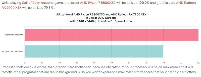

Afbeeldingslocatie: https://tweakers.net/i/OGtV8oVOwMQRoHQD-yboPAJI_MQ=/800x/filters:strip_icc():strip_exif()/f/image/GfJfnTtfjPbsZgVrI6XOR653.jpg?f=fotoalbum_large
Op bijvoorbeeld 4k heb je geen bottleneck, ook op andere forums wordt gezegd, ligt eraan op welke reso je speelt.
[ Voor 13% gewijzigd door Verwijderd op 01-03-2023 08:09 ]
  • Darkbullet
  • Laatst online: 26-11 22:09
Verwijderd schreef op woensdag 1 maart 2023 @ 07:54:
Deze grafieken herken ik niet. Ik game op 3440*1440 waarbij de gpu rond de 98/100% load zit en de gpu rond de 40. "althans in warzone"
Die site "snapt" 3d-cache niet. Ze zeggen dat de 5800X3D minder performed dan een 5700X wat keiharde bs is.

Sites als bottleneck calculator of userbenchmark zijn sowieso niet echt te vertrouwen, die trekken echt nummers uit hun aars.
Beter kijk je naar iets als: https://www.techspot.com/...n-5800x3D-vs-ryzen-7600x/ en https://www.techspot.com/...-cod-warzone-2-benchmark/ . Zover ik kan zien hebben ze op dezelfde manier Warzone 2.0 getest, en zijn de nummers vergelijkbaar, alleen niet in dezelfde grafiek (7600X resultaat komt overeen):
