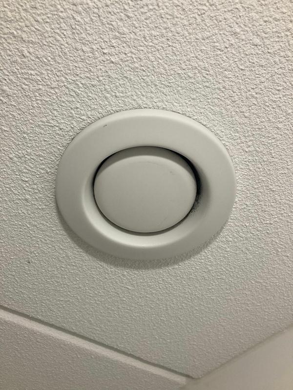

Standen van de roosters:
Afbeeldingslocatie: https://tweakers.net/i/GHYdXa4pyUVibdbc9XfHRDQd3ck=/x800/filters:strip_icc():strip_exif()/f/image/VAtovEaFZLJ6y9W2sLiBidzB.jpg?f=fotoalbum_large
Badkamer:
Afbeeldingslocatie: https://tweakers.net/i/YOtlTDSWrgUq6X-kt08CPFPqYng=/x800/filters:strip_icc():strip_exif()/f/image/LBlPTK79GIVpBUvC3f77R2Jj.jpg?f=fotoalbum_large

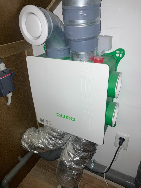

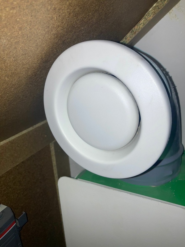

Zolder:
Afbeeldingslocatie: https://tweakers.net/i/1CqDsUklTKp8xXep6g2WwhFD95A=/x800/filters:strip_icc():strip_exif()/f/image/53eBzeLcBF7aNccDAEJg7YAH.jpg?f=fotoalbum_large
Afbeeldingslocatie: https://tweakers.net/i/MAuMZlg1yLIcvqjQ-WFAJkh68js=/x800/filters:strip_icc():strip_exif()/f/image/KL5n5tkgiVqUTTBdFPe9ach1.jpg?f=fotoalbum_large

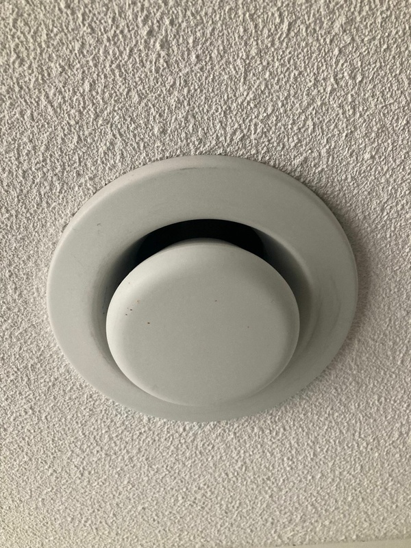

Keuken:
Afbeeldingslocatie: https://tweakers.net/i/aZfICRc0xFAmxOxcNl9Duvn8YTY=/x800/filters:strip_icc():strip_exif()/f/image/QBuAIh4U2diLUWNmz4fQbQgp.jpg?f=fotoalbum_large

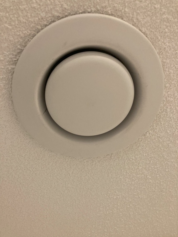

Toilet:
Afbeeldingslocatie: https://tweakers.net/i/3J55u4WT2Sjn-A5O98gCWVl0suI=/x800/filters:strip_icc():strip_exif()/f/image/ec26ZhxFRl7fgM3WN7MZ8NQB.jpg?f=fotoalbum_large

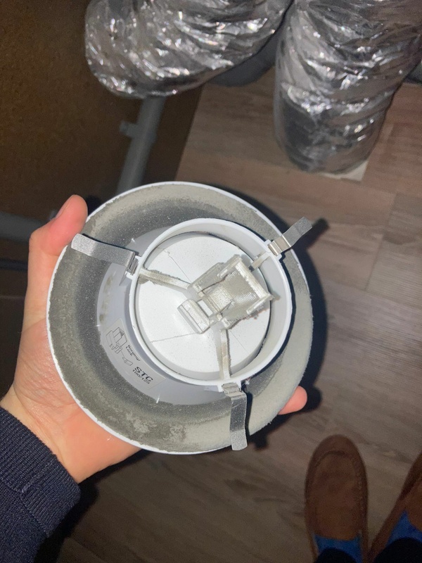

Weer wat geleerd :) Unit opengehaald en daar zitten inderdaad in de box bij de ingang van de kanalen sensoren. Het valt wel op dat hier enorm veel stof zit.
Het zou kunnen zijn dat er iets met een sensor aan de hand is. Waardoor de box continu op max vermogen draait. Maar meestal kun je de box daarnaast ook op verschillend debiet instellen voor stand 1, 2 en 3 met dip switches in de box (zo werkt het in ieder geval bij onze orcon box). En kan de box standaard erg krachtig ingesteld staan.
Ik ga de klep even open maken en foto's maken mocht ik er niet uitkomen! Kapotte sensor schoot mij ook al te binnen.
