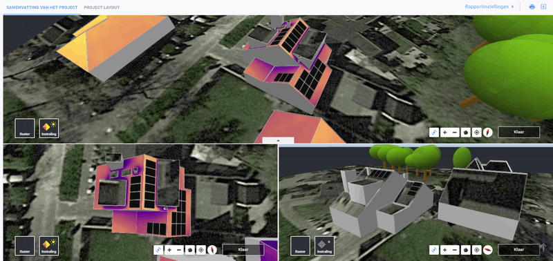

Ik heb zowel in Sunny Design als ook in SolarEdge Designer mijn dak situatie doorgevoerd.
Het moeilijke vindt ik voornamelijk een goede verdeling tussen oost en west dakvlakken i.c.m. een reep schaduw van de buren op het oost dak in tussen september en maart.
Ik vraag me dan ook af hoeveel rekening ik moet houden met deze schaduw.

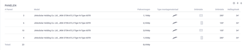

Zonnpanelen 23 x Jinko Solar 375 WP (tot 410 WP afhankelijk wat goed leverbaar is).

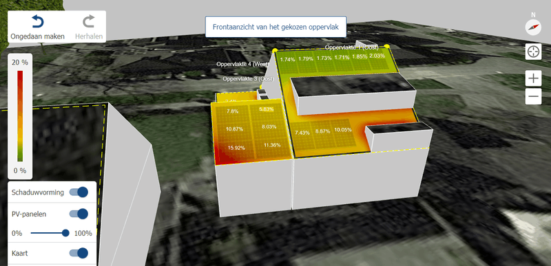

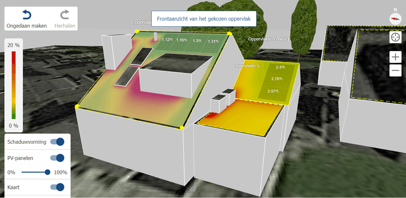

Hieronder een foto uit Sunny Design met schaduw percentages voor het hele jaar van de oost zijde. (Rechtsonder loopt de woning een stukje naar binnen maar dat was helaas niet te tekenen.)
/f/image/sP4KZoJ0KwqG6w39a0nFldHH.png?f=fotoalbum_large)
Oostkant met schaduw van buren rond 12:00 uur.

Foto uit Sunny Design van de west zijde.

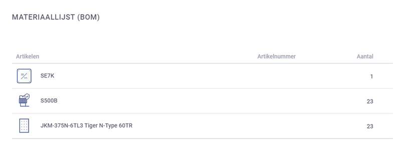

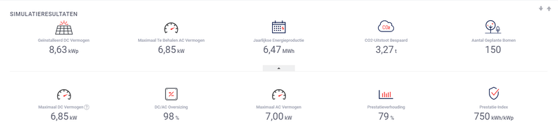

- SolarEdge Designer gaf aan een 6 KWH omvormer te kiezen. Hierbij was een over dimensionering van 116%. Helemaal prima natuurlijk. Maar mogelijk wil ik de toekomst meer panelen bijplaatsen en dan zou ik nog maar maximaal 2 kunnen bijplaatsten. Mijn idee was om gelijk een 7KWH omvormer te kiezen. Deze is beter beschikbaar, heeft een over dimensionering van 97% (er kunnen nog 7 extra panelen bijgeplaatst worden) en wordt minder warm en gaat hopelijk wat langer mee
- Is de gekozen verdeling op oost/west goed genoeg? SolarEdge dedigner vindt het rima maar gaat dit geen problemen geven omdat oost 16 panelen liggen en aan de west kant 'slechts' 7 stuks op het moment dat er wat schaduw komt? Er kunnen ook nog ongeveer 4 panelen op het platte dak van de carport de west kant liggen, maar dan ben ik weer meer geld kwijt voor het plattedak systeem. Dit levert voor nu minder op.

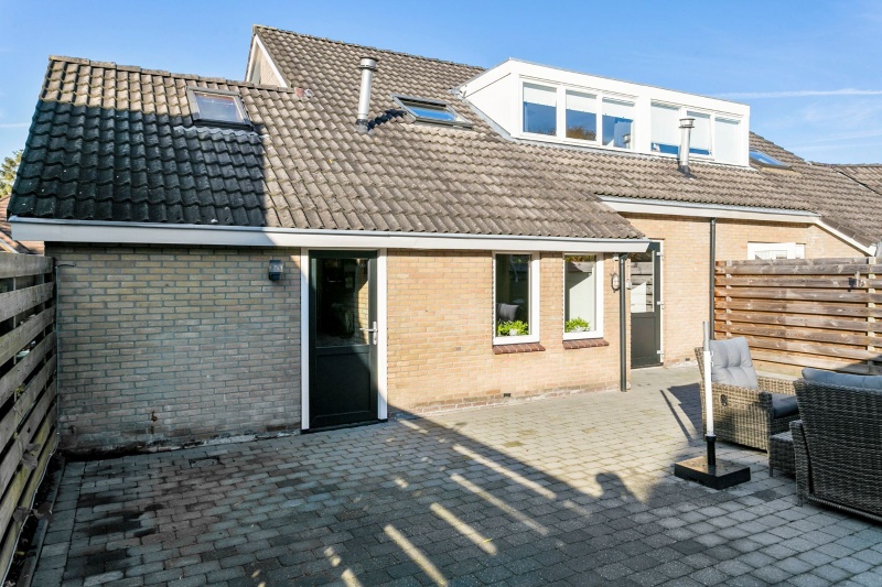

Beschikbare (dak)ruimte
Er is aan de oost kant de meeste ruimte om panelen te plaatsen. Wel moet ik daar ruimte houden naast de bestaande dakkapel omdat er nog een nieuwe dakkapel in de toekomst naast geplaatst gaat worden.De west kant passen wat minder panelen. Ook wil ik het liefst niet direct onder het raam van een dakkapel een zonnepaneel omdat ik hier dan niet meer makkelijk bij kan om de kozijnen te schilderen.

Aan de oost kant is er bij zonopkomst wat schaduw aan de onderkant van het dak van de bomen achter in de tuin. Deze schaduw is normaal gesproken rond 08:00 uur in de zomer wel verdwenen.De 2e schaduwplek is het dak van de buren (de vrijstaande woning). In de zomer zal hier nauwelijks schaduw zijn maar in de herfst, winter en lente zal er wat meer schaduw zijn rond het middag uur.

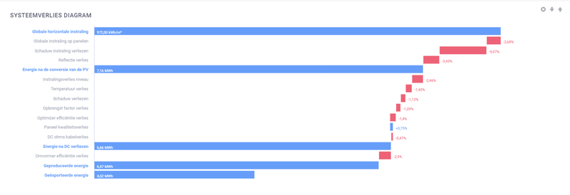

/f/image/pcFF95YS7KAdf0EZRVdktBIo.png?f=fotoalbum_large)

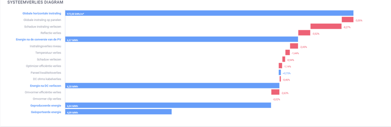

/f/image/KbOlLnsu1TB0CXchyu4MbJEN.png?f=fotoalbum_large)
