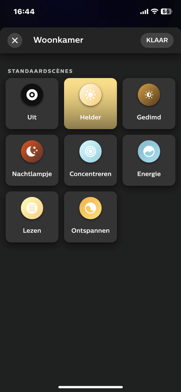

Ik wil bij Hue automatisering een eigen kleur/scènes aan een lamp toevoegen.
Nu ik de Hue app opnieuw hebt geïnstalleerd omdat de Hue niet meer reageerde heeft Hue e.a veranderd in de app namelijk bij de automatisering
Ik ga naar de app klik op automatisering-blauwe plusteken-aangepast-ik stel de tijden in-herhaal elk dag-selecteer woonkamer-kies een color lamp-volgende en bij standaard scene kan je normaal gesproken een eigen kleur toevoegen maar dat is niet meer mogelijk er staan alleen standaard scène om te gebruiken normaal staan er ook eigen scène bij die ik kan gebruiken.. of doe ik iets verkeerd?Afbeeldingslocatie: https://tweakers.net/i/1Mf_CZYnKk3Otlf3_dCIqNdcRvs=/x800/filters:strip_exif()/f/image/qfkIEDbHvqbxadbst7tAlVvv.png?f=fotoalbum_large
  • Archer_VC10
  • Laatst online: 09:59
Ga eens naar de Woonkamer (in de app), maak daar met het plusje rechtsboven een eigen scene aan. Ga dan weer naar de automatisering, maak deze aan en dan zal je je eigen scene ook kunnen kiezen.

Bedankt voor uw antwoord…Heb enkelen scènes aangemaakt maar kan helaas nog steeds geen eigen scène toevoegen tijdens het maken van een automatisering…..
  • Archer_VC10
Heb je een enkele lamp die je woonkamer noemt of is het ook als kamer in de app gedefinieerd? Je moet de scènes aan een kamer koppelen, niet aan de lamp.

Ik heb enkelen kamers waarvan een woonkamer genoemd daarin zitten 4 color lampen….

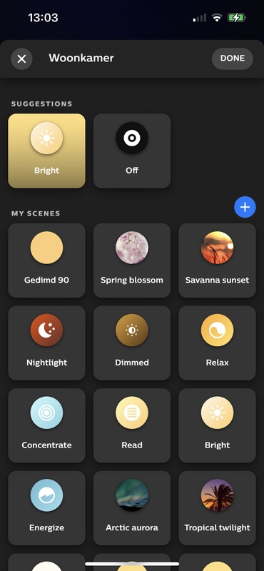

Het is ook nog steeds mogelijk, maar het gaat wellicht net anders dan jullie gewend zijn. Zie mijn vorige post. Dit zie ik als opties:
Afbeeldingslocatie: https://tweakers.net/i/O0m270Ye13vCfcpI7DeDHSW9CYY=/x800/filters:strip_icc():strip_exif()/f/image/epzQjA2u9VnwhNDU1dkpYEQp.jpg?f=fotoalbum_large
[ Voor 64% gewijzigd door Archer_VC10 op 15-02-2023 13:05 . Reden: Plaatje toegevoegd. ]
  • Archer_VC10
Lazzaroo schreef op dinsdag 14 februari 2023 @ 16:52:
Het stuk wat ik hierboven heb gemarkeerd lijkt het probleem te zijn. Je hoort de gehele kamer te selecteren, niet een enkele lamp. Je eigen scenes zijn ook op basis van de gehele kamer.

Ik snap wat je wilt bereiken, daar zijn de 'zones' voor bedacht. Ik heb drie color lampen binnen mijn woonkamer. Ik kan die alledrie een andere kleur geven en dit opslaan als één scene. Als je slechts één lamp wil wijzigen dan kan je een nieuwe scene maken waarin die ene lamp anders gekleurd is, of je creëert binnen de kamer aparte zones en maakt voor die zone een scene aan. Dat organiseert logischer dan dat je vier kamers bouwt terwijl het eigenlijk één kamer is. Maar goed, het is vooral mijn gevoel voor logica wat hier last van heeft, dus negeer het gerust 😉

Ik had exact hetzelfde probleem. Ik moest even puzzelen, maar de opmerking van @Archer_VC10 werkt bij mij. Je kan dus alleen een eigen gemaakte scene selecteren als je bij automatisering alle lampen in de kamer hebt geselecteerd. Kies je bijvoorbeeld 4/5 lampen, dan zijn alleen de standaardopties zichtbaar bij automatisering.
