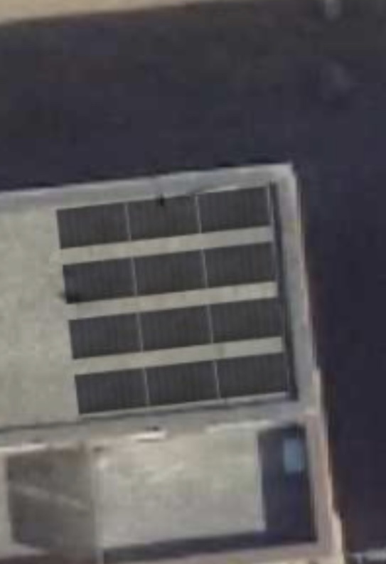

Veel te duur, en die tekening werkt waardeloos als zuid opstelling … ik zie geen tussenruimte.
Je wil waarschijnlijk gewoon een oost west opstelling… meer absolute opbrengst en dat is meer dan reëel binnen het budget.

@Stokertje staat gewoon in de tekening. Opstelling is 38 graden plat dak zonder tussenruimte.
Dat kan gewoon niet.

Oh ja, zie dat symbooltje voor montage nu ook. Maar had het idee dat TO niet helemaal begreep wat je bedoelde met je opmerking, de schaduwval op de panelen door de opstelling.

Dit is een incorrecte opstelling, er moet toch echt ruimte zitten tussen de 2 rijen.
Daarbij zijn de panelen zwaar overdimensioneerd voor de iq7's.
Zelf zou ik in dit geval een oost-west opstelling neerzetten met een Growatt omvormer (geen schaduw). Kosten met 12 Ja-solar panelen van 405 watt zullen dan rond de ~7250 uitkomen.

Ok, hier gaat iets mis...plaatje is van mijzelf ter illustratie hoe het dak eruit ziet.
Als leek heb ik daar maanden terug een keer een tekeningetje van gemaakt. Inderdaad zonder rekening te houden met schaduwval.
Hieronder een (ietwat wazige) foto uit de offerte:
Afbeeldingslocatie: https://tweakers.net/i/-2TRozejL_Qzn3EzAqRvLVRbvIs=/full-fit-in/4920x3264/filters:max_bytes(3145728):no_upscale():strip_icc():fill(white):strip_exif()/f/image/2j80fQsulRL8hKcbV0k6rmQ8.jpg?f=user_large
Daar zit wel ruimte tussen de panelen. Ik weet niet in welke hoek ze staan en of ze schaduwval produceren op de achterliggende panelen.
Deel onder de panelen is overigens dakterras.
Mij is verteld door alle leveranciers dat de de kracht van de zuid opstelling in de volle zon beter is dan een langer zon in oost-west omdat dan ofwel de oost, ofwel de west panelen minder zon opvangen.
Kijk ik om me heen op het dak, dan ligt alles in de omgeving ook in zuid opstelling. (het is niet dat ik het niet wil aannemen van jullie, maar het is zo lastig. den ene helft zegt A, den andere helft zegt B).

Ja ze zijn bizar duur geworden. Ik heb de afgelopen jaren de prijzen hier bekeken en ze langzaam van 1 euro per wp naar 1.5 euro zien gaan en nu naar 2 euro. Met name weinig panelen is heel erg duur. Ik merk dat de meerprijs vooral in de installatie zit en beperkt in het materiaal (wat ook zeker gestegen is). Ik heb de indruk dat het hele 'btw rekenen we niet mee' verhaal sinds 2023 ervoor gezorgd heeft dat de offertes 20% duurder zijn. Volgens één partij kwam het doordat er angst was dat er mogelijk in de toekomst een tekort zou ontstaan omdat China misschien weer in een lockdown zou gaan doordat het niet lekker ging met corona. Bla bla bla. Naar mijn idee vangt men gewoon de hoofdprijs omdat iedereen ze wil hebben en er installateurs tekort zijn. Kortom je betaalt een vermogen voor het werk in de meterkast, het aanleggen van de kabel etc. Tel daar wat duurder materiaal bij met een meerprijs en je bent rustig 9k kwijt voor 12 panelen.
De offertes van 22 panelen zaten hier zo rond 13k. Naar verhouding was dat goedkoper, maar ik was niet bereid een dergelijke investering te doen. Uiteindelijk heb ik besloten om het aantal panelen te verlagen naar 8, wetende dat de prijs per wp er niet beter op wordt. Ik had immers een budget. Daar kwam 1 partij uit met een 'prima' prijs van 1.76 per wp. De rest zat op 2 euro, 2.20 euro en zelfs 2.60 per wp heb ik voorbij zien komen. Gelukkig hoef je maar 1 partij te hebben.
  • schumacher
  • Registratie: December 1999
  • Laatst online: 13-08 09:57
raymondw schreef op woensdag 15 februari 2023 @ 16:20:
Kan hem niet 1-2-3 vinden, maar er loopt een topic op Tweakers waarbij mensen panelen hebben op een vlak dak te dicht bij elkaar.
Als je alles doorleest komt het er kort op neer dat panelen dicht bij elkaar een harde schaduw geven bij veel zon.
( Misschien dat @Ronald weet welk topic het is of hem kan terugvinden... )
Het zou mijn keuze zijn om je dak optimaal te benutten en te gaan voor een O-W opzet.
Mooie dakjes maken en van 's ochtends tot 's avonds lekker alle zon pakken.
Zuid is een leuke opzet als je wil gaan voor de maximale saldering opbrengst.
Voor de afstand kun je er Noord boven gooien, dan heb je iig geen schaduw van je eigen panelen.
Alles op Zuid vlak tegen elkaar is alleen goed voor de installateur...
Schaduw op panelen, hoe fixen? was het denk ik
  • raymondw
  • Laatst online: 23:29
Ja, dat is hem d:)b
Mensen kunnen advies krijgen van A-Z, maar dit topic laat alles zien met foto's van locaties erbij...
  • BlueSS50
  • Laatst online: 14-08 16:19
Wat je er zelf voor hebt betaald is alleen relevant als je er ook bij zet hoe lang het is geleden
ik was 6100,- ex kwijt voor 24 panelen (serie) in 2020. nu natuurlijk totaal niet meer haalbaar....
Trina solar is een goed merk. ik heb er voor mijn werk enkele duizenden van laten leggen tussen 2015 en 2016 en nooit problemen mee gehad en de opbrengst is goed.
Ik zou voor een oos/west opstelling gaan met een serie omvormer.
parallel is enkel leuk als je veel verschillende oriëntaties hebt of beschaduwen. hoe meer onderdelen, hoe meer er kapot kan gaan. en als een micro omvormer stuk gaat heb je het waarschijnlijk niet eens in de gaten en is lastig te vervangen.
Heb je met serie geen last van.
[ Voor 24% gewijzigd door BlueSS50 op 16-02-2023 07:30 ]
  • readytoflow
Ik heb er 2 gevraagd naar de kosten en mogelijkheden bij de O-W opstelling. Ben benieuwd waar ze mee komen.
  • Missfitz
  • Registratie: November 2019
  • Laatst online: 24-11-2025
We hebben begin dit jaar een offerte getekend voor 17 panelen van Canadian Solar, waarvan 8 op ons rondlopende dak komen te liggen en 9 in ow-opstelling op onze overkapping, met enphase iq 7+ optimizers. Inclusief aanpassingen aan de meterkast (nu nog 1-fase) komen we op 9800, wat neer komt op ong. 1,50 per wp. Vond het niet goedkoop maar maar vergeleken met de offerte van TO valt het wel weer mee. We hebben ook wel flink duurdere offertes gehad voor minder panelen. Levering over twee weken.
