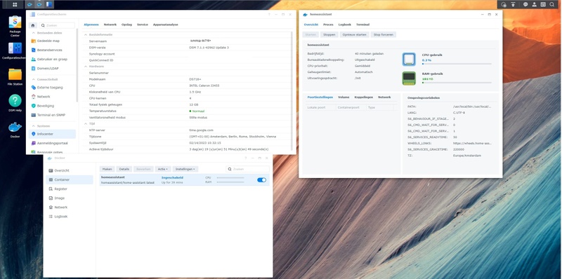

hier een aantal foto's ter info:
Advanced mode enabled!
Afbeeldingslocatie: https://tweakers.net/i/Audvni0hwEDwhSKG_yAHqoKiK9E=/800x/filters:strip_icc():strip_exif()/f/image/9HhqGxUyrvnXMENa6WGQ8iyp.jpg?f=fotoalbum_large
Add on menu niet beschikbaar:
Afbeeldingslocatie: https://tweakers.net/i/_O3vntBtTfWngFl8VhIQNcvABQI=/800x/filters:strip_icc():strip_exif()/f/image/JVw0MSvLbBMPVZeBhQMjG2PH.jpg?f=fotoalbum_large
Nas gegevens via docker container home assistant:
Afbeeldingslocatie: https://tweakers.net/i/HCloTSaVRUvNHyDUhWQJcBepovo=/800x/filters:strip_icc():strip_exif()/f/image/reG4xcYBaXku4TFNUnKfgq0W.jpg?f=fotoalbum_large
deze software gedownload: https://registry.hub.dock...assistant/home-assistant/ a 2Gb
ik zoek eigenlijk iemand die mij hiermee kan helpen assisteren.
ik ben redelijk technisch/handig met smarthome zaken. Maar dit is nog relatief nieuw 8)7
wie o wie kan mij voort helpen?
Groeten Nick :9

  • ymoona
  • Laatst online: 10:08
Heb nu alleen home assistant. Wat jij zoekt is https://github.com/home-assistant/operating-system
Deze draai je dan op een VM op de nas. Hiermee krijg je dan de addon store en kan addon naast HA draaien. Dit kost wel meer resources.
https://f1nerd.nl
  • Slinkos
  • Laatst online: 30-08 16:50
Add-Ons zitten volgens mij alleen in Home Assistant OS. Als jij iets wilt draaien dan maak je daar zelf een container voor.

@Slinkos nee, add-ons zitten ook in de supervised versie:
Afbeeldingslocatie: https://tweakers.net/i/ElK8jr7XLMlfEHkKLaZoVHL0wEE=/full-fit-in/4000x4000/filters:no_upscale():fill(white):strip_exif()/f/image/2zUAaqZyPuwq6SdeyESKHSzj.png?f=user_large
Probleems is alleen dat @BladetNL voor de tweede optie in dit schema gegaan is, de container.
@BladetNL heb je in de topicstart van het HA-topic al goed de verschillende manieren van installeren doorgenomen? Home Assistant: Open source Python3 home automation - deel 5
Home Assistant Operating System installeren in een VM op je Synology lijkt me de makkelijkste route als je het technisch eenvoudig wilt houden.

  • Slinkos
@Gizz Ja ik twijfelde al, vandaar de "volgens mij" :-) maar had even geen zin om het op te zoeken. Thanks voor het corrigeren. Maar ik zag inderdaad dat TS geen supervised heeft maar container. Maar daar is niks mis mee, ik draai het ook in docker en ik mis de Add-Ons helemaal niet.

  • BladetNL
  • Laatst online: 04-10 17:21
Gizz schreef op dinsdag 14 februari 2023 @ 10:45:
nee niet op tweakers wel via youtube het een en ander gezien maar kon er niet uit komen.
ik ga dit eens doornemen bedankt :9

  • BladetNL
Bedankt voor het meedenken. ik heb nu Home assistant draaien via Virtual machine Manager op de Synology DS 718+ NAS ik heb dit gevolgd https://community.home-as...-machine-managager/281608 en dit was de oplossing. DUS niet via Docker!

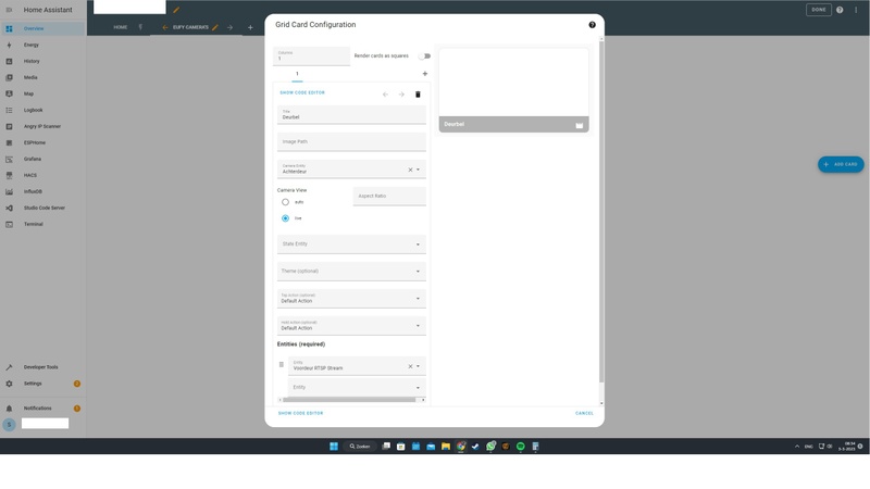

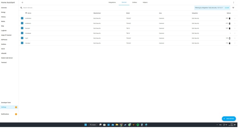

  • BladetNL
ik ben toch tot einde raad gekomen.
eufy security home add on via hacs verkregen en vervolgens geinstalleerd + gegevens ingevoerd
wel zie ik de batterij percentages, temps, wifi-signaal sterktes etc maar ik kan maar geen beeld krijgen via een glance card?
wat kleine specificaties.
op een NAS Synology 718+
Home Assistant draait via een Virtuele Machine, 4 Cores toegekend en 8GB ram :>
Intel Celeron J3455 1.5Ghz 4core met 16Gb ram
2x 8Tb in raid 1 WD RED NAS
de web ui start niet op van rsptoWEB wel ip adres ingevoerd. ''maar is dit nu ip adres van de NAS, home assistant, EUFY homebase 2, wie o wie kan mij dit vertellen''
Deze video volledig door gelopen.
Afbeeldingslocatie: https://www.youtube.com/watch?v=6hJXenSZJ5M&t=269s
Hier zie je dat hij wel dergelijk wat van EUFY SECURITY ziet, maar krijg geen beeld werkend.
Afbeeldingslocatie: https://tweakers.net/i/sjUzEiGrBQ8pbKOY9vwh5OXFM1I=/800x/filters:strip_icc():strip_exif()/f/image/truWgmWSmLGbz7TIIbCCkdhq.jpg?f=fotoalbum_large
Afbeeldingslocatie: https://tweakers.net/i/6M0rbEDRTg_Mtz33VgpSJbto9bU=/800x/filters:strip_icc():strip_exif()/f/image/JBFqjJj2luRBbmVgx1U9f2cl.jpg?f=fotoalbum_large
ook niet via eufy camera entitie
Afbeeldingslocatie: https://tweakers.net/i/g9T7t2QPWC0qvtEH16fRtnlbhcE=/800x/filters:strip_icc():strip_exif()/f/image/oZz5QevHExxteQhA2jeV3of9.jpg?f=fotoalbum_large
wel leest hij deze data van de homebase: de batterij status
Afbeeldingslocatie: https://tweakers.net/i/3Yu43gPHS1gUAz-MtVU_Tbfa22U=/800x/filters:strip_icc():strip_exif()/f/image/7qhVNA6vIZLku35kyNYYF3Gc.jpg?f=fotoalbum_large
Met de Angry IP Scanner tool heb ik het local ip adress van Eufy homebase opgezocht en deze in de Integratie gevoerd
is er iemand die mij hier een mee kan assisteren?
