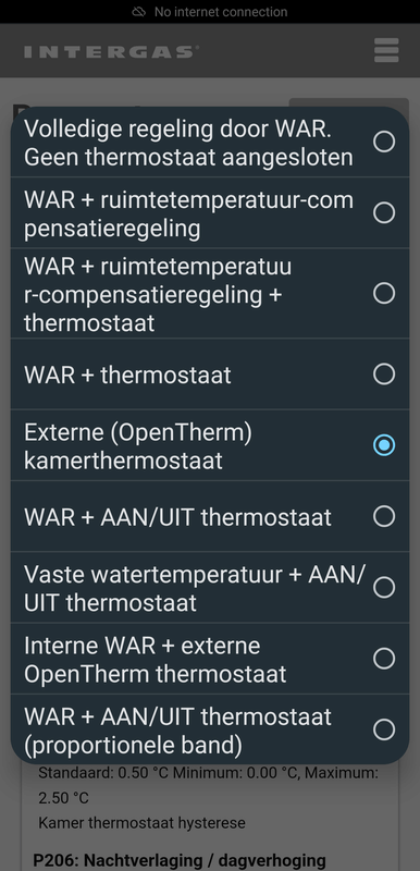

Over de slimme thermostaten: ik zat later nog te bedenken dat ik dan zelf weliswaar niets mis maar bij het ontbreken van de Intertouch Gateway kan de leverancier niet meekijken (als die een contract met Intergas heeft). Of die leverancier dan ook op afstand aanpassingen kan doen aan de Xtend is mij niet bekend.
Je kan zelf inloggen op de Xtend, die heeft een eigen (tijdelijk) wifi-netwerk als je dat activeert. Zie technische handleiding. Als ik de handleiding lees zie ik dat er meerdere aansluitmogelijkheden zijn. Mijn stelling is dat Opentherm = Opentherm (v3). M.a.w. elke thermostaat met dat protocol zal de ketel optimaal kunnen aansturen. Ik hoor graag van iemand als deze veronderstelling niet juist is.
Mijn huidige thermostaat (Thermosmart) stuurt bijzonder veel data over het internet, net zoals de Intergas Gateway dat indertijd ook deed. Ik denk dat dit nodig is vanwege de meegeleverde app's/cloudomgeving?
Het grote probleem voor mij was dat er maar weinig thermostaten zijn met een duidelijk en eenvoudig te programmeren webinterface zijn én een Opentherm protocol. Dat was die van Thermosmart wel, maar ja, dat is helaas ten einde, hopelijk wordt het bedrijf overgenomen.
Ik verwacht wel dat er nog een nieuwe thermostaat komt met een dergelijke interface zoals het onderstaande. Geen gedoe of gepriegel op een telefoon - of een maandelijks abonnement natuurlijk. Suggesties welkom als er eentje bestaat die dat allemaal wel heeft.

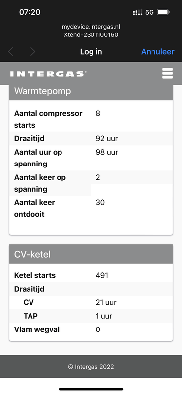

Het warmtepompsysteem draait inmiddels. Alleen produceert deze geen warmte. Ik ga straks intergas bellen met mijn probleem. Maar is iemand in staat om voor mij te kijken wat voor waarden een goed draaiend systeem zou moeten hebben dmv de statistieken? Dan kan ik hopelijk wat gerichter bellen.
Dit kan door:
inloggen bij xtend (met qrcode op xtend) ->service->servicecode 15>statistieken-> live statistieken.
Misschien ziet iemand zo al wat er mis is, daarom screenshots bikgevoegd. Wat ik zelf vermoedt is dat er weinig koudemiddel is. De buitenunit maakt in de opstartfase nl ook een halve minuut een suizend geluid.

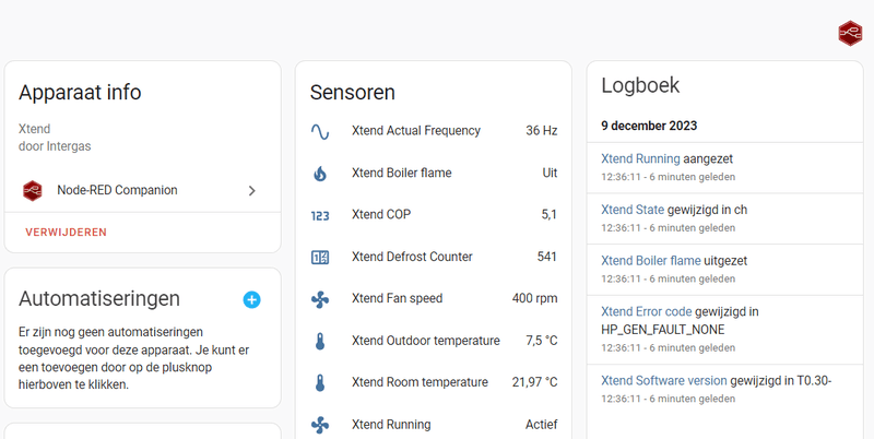

Gezien hier het specifiek gaat over de Xtend5kW als topic, Iemand hier kennis in of onderzocht om dit te kunnen uitlezen remote? Erg handig om inzichtelijk te hebben van de WP.
Ik heb al wel iets draaien om de Xtend uit te lezen, het werkt nog niet helemaal zoals ik zou willen maar al best prima.
Wat ik heb gedaan is twee ESP8266's, waarbij er eentje verbonden is met de AP van de Intergas (paarse lampje) en elke x seconde een api call doet. Vervolgens stuur ik de hele JSON response met een serial verbinding naar de andere ESP, deze draait esphome met deze stream-server plugin.
Vervolgens wat node-red flows om de data te mappen/converten en uiteindelijk in Home Assistant zetten
Afbeeldingslocatie: https://tweakers.net/i/L5B8HhTkhboDMcwEG4IQHfAT9Ms=/x800/filters:strip_exif()/f/image/i2zBwhfwzvqHyLQfVDZ9w5Jw.png?f=fotoalbum_large
Enige nadeel is dat als de stroom uitvalt en je bent op vakantie dat je 'm dan niet meer aan kan zetten :F

Ik zat te kijken bij de instellingen van de Xtend, specifiek P202: Ruimteverwarmingsregeling
Standaard: Externe (OpenTherm) kamerthermostaat
De ruimteverwarmingstaak zorgt ervoor dat water op juiste temperatuur door de vloerverwarming of radiatoren loopt. Er zijn meerdere regelstrategieën mogelijk, ook een combinatie van meerdere. Er wordt onderscheid gemaakt tussen ‘interne’ en ‘externe’ regelmodi.
Bij de interne regelmodi is de aanvoertemperatuur leidend. Het systeem maakt gebruik van een weersafhankelijke regeling (WAR), derhalve van de buitentemperatuur en ingestelde stooklijn.
Bij de externe regelmodi wordt de aanvoer bepaald door een externe kamerthermostaat (vanuit de fabriek is deze waarde actief). Daarnaast zijn er ook AAN/UIT CV modi. Deze vallen ook onder de externe regelmodi.
Heeft iemand al een andere optie geprobeerd dan OpenTherm?
Afbeeldingslocatie: https://tweakers.net/i/oxMvsjIdZV6KqRbJgZRiJ4M3M-4=/x800/filters:strip_exif()/f/image/y6krxCwqcsiw6m9QxJW7IauX.png?f=fotoalbum_large

Mijn Xtend is al enige tijd aangesloten, maar nog niet echt nodig geweest. Vandaag terug gekomen van een vakantie, en omdat het huis inmiddels behoorlijk koud was (17 graden) de thermostaat maar eens aangezet. Inmiddels zijn we al behoorlijk wat uurtjes verder, maar heb de indruk dat het systeem momenteel helemaal NIETS doet. De aan en afvoerleidingen blijven heel koud, en we woonkamertemperatuur loopt wel iets op mar heb de indruk dat dat vooral door ze zon komt.
Dus storingsdienst gebeld, maar die hebben het kennelijk zo druk dat onduidelijk is of/wanneer ze deze week langskomen.
Afbeeldingslocatie: https://tweakers.net/i/zuLnaUahsnT9dqV7LiMrgdFN2lw=/x800/filters:strip_exif()/f/image/tyhXWO65V8L2HpPW1gtjjFnE.png?f=fotoalbum_large
Zien jullie hier vreemde dingen die voor kunnen zorgen dat hij helemaal niets lijkt te doen?
Voor de volledigheid is de Xtend aangesloten via openterm op een Tado thermostaat, en er hangt een Intergas Kompakt HRE 30/36 naast.

TheBaldEagle schreef op woensdag 18 oktober 2023 @ 14:47:
Ik heb vrijwel dezelfde opstelling Xtend, Tado met Opentherm, Intergas HREco 24. Plaatje in bijlage. De afwijkingen in getallen zijn te zien maar het zegt mij eerlijk gezegd niet veel. Het lijkt net of de warmtepomp z'n warmte niet kwijt kan, vanwege die belachelijk hoge persgastemperatuur t.o.v. die van mij.Afbeeldingslocatie: https://tweakers.net/i/ABKWUNulyxQSGLWGcLkoR-UpTnk=/x800/filters:strip_icc():strip_exif()/f/image/mfPGmTXlvHoIzxsNDVkAo6yx.jpg?f=fotoalbum_large

Start/stop: lastig te zeggen of dit veel is. Ik denk van niet, zie bijlage voor een overzicht (klik op de afbeelding). De Xtend draait sinds april dit jaar. In elektriciteitsverbruik zie ik meestal stabiele vlakken voorbij komen :) maar weet niet of dat een maatstaf is voor een start/stop.
Ik heb gewone radiatoren zonder Tado radiatorknop, geen vloerverwarming.

Vorigeweek ook een xtend warmtepomp laten installeren. Nu vind ik alleen dat de cv ketel vrij snel bij schakelt. Zie aantal cv start momenten
Ik heb p107 al aangepast naar 840 graadmin .
Afbeeldingslocatie: https://tweakers.net/i/i6D6XoPiR75x6edbcRCkyjgqdJI=/x800/filters:strip_exif()/f/image/TXWOYZ4g7MvAYiAIhFCp8k1u.png?f=fotoalbum_large
ZAfbeeldingslocatie: https://tweakers.net/i/3vPLPuKsT1l0mB4W8v4cbn-j86o=/x800/filters:strip_icc():strip_exif()/f/image/eiR2larQWJwGMgVg7qamdYcU.jpg?f=fotoalbum_large
[ Voor 26% gewijzigd door Sven1979 op 17-11-2023 14:35 ]
  • +2 Henk 'm!
  • mjvrbk
  • Registratie: September 2023
@Sven1979
De ketel start vaak als de tapcomfortfunctie voor warm tap water is ingeschakeld, dus dat zou een verklaring kunnen zijn.
Maar 21 uur draaien voor CV t.o.v. 1 uur voor tapwater lijkt me inderdaad veel.

Met P102 kun je instellen boven welke temperatuur de ketel niet bijkomt.
Standaard is dat 15 graden. Dat zou je op b.v. 5 kunnen zetten.
Dan komt de ketel pas bij als het onder de 5 graden komt buiten.
De minimale waarde voor P102 is -20 graden, dus 5 lijkt me geen probleem.
Afbeeldingslocatie: https://tweakers.net/i/gnLn0XAVF9kDQViccM_rQj9-AuE=/full-fit-in/4000x4000/filters:no_upscale():fill(white):strip_exif()/f/image/SgvMtDObfuHJJwmm9AzSgDE9.png?f=user_large
@VySio
Volgens mij stel je met P103 onder welke temperatuur de warmtepomp niet meer wordt gebruikt.
Standaard is dat -5 graden.
Daarboven kan de ketel bijspringen tot de hierboven genoemde waarde van P102.
Afbeeldingslocatie: https://tweakers.net/i/KjVo1ZsxBenUIrsKqFQDfsMt3tU=/full-fit-in/4000x4000/filters:no_upscale():fill(white):strip_exif()/f/image/m0fLQ2hq2YtRnsCPiDxLw4LO.png?f=user_large
Afbeeldingslocatie: https://tweakers.net/i/vaX55BH6AwJQZLMGRlxXLKK270Y=/800x/filters:strip_exif()/f/image/N7sidS6uVovHhxUyOkgAxcf7.png?f=fotoalbum_large

Ik heb het wel in home assistant draaien (dmv twee ESP8266's en nodered)
Ik kan wel wat meer delen hierover als er interesse is?
Afbeeldingslocatie: https://tweakers.net/i/SbdCfdNVf3BQRy_9Hts4Y6-oLn0=/x800/filters:strip_icc():strip_exif()/f/image/nJli52RjcdCCTmnOpTAPkMXn.jpg?f=fotoalbum_large

@fauquemont
Dat Lokaal WiFi netwerk moet juist verbonden zijn met je eigen thuisnetwerk.
Het communiceert op poort 8883 naar Intergas, mocht je een firewall hebben die dat outward blockt dan zal daar een uitzondering voor gemaakt moeten worden.
Afbeeldingslocatie: https://tweakers.net/i/hKFV3nG9REeiZYTzC61MdHmWDEQ=/x800/filters:strip_exif()/f/image/ykDH4xfEFrxYsCLAcwDh7zkF.png?f=fotoalbum_large
@IL76
Ik zou de waarden in de webapp bekijken.
Wat zeggen die.
Afbeeldingslocatie: https://tweakers.net/i/swysYO_m6UlVv8IhMID5AwpAIUo=/x800/filters:strip_exif()/f/image/kzvw6QnXCsK1lxaiGdzVoBdT.png?f=fotoalbum_large
  • 0 Henk 'm!
  • IL76
  • Registratie: December 2023
  • Laatst online: 06-12-2023
@mjvrbk bij deze.. ik zie niks raars. Op dat moment was de ketel bezig met stoken, vandaar de 44 graden aanvoer temperatuur. Maar slechts voor korte tijd, hij geeft telkens een tiental seconden heet water door naar de open verdeler. Daar wordt mijn vloerverwarming niet heel warm van. 😕Afbeeldingslocatie: https://tweakers.net/i/6jpa5qSNNwXQDCUY1umXzyvS6ps=/x800/filters:strip_icc():strip_exif()/f/image/TrFXlYOHAcCw4VISq7vjHMqa.jpg?f=fotoalbum_large

Yes! De Xtend is gekoppeld aan Home Assistant.
Dankzij @Thomasvt en wat geknutsel met ESP's, had ik eerder nog nooit van gehoord.
Heb lang geworsteld met een fout in de flow, alles error.
Afbeeldingslocatie: https://tweakers.net/i/bJ6XqmBCDsSBa4FFvT2UrA2B3PQ=/full-fit-in/4000x4000/filters:no_upscale():fill(white):strip_exif()/f/image/bZS7cyGwSbdmMQAw89JnQJ6i.png?f=user_large
En de mededeling dat de Node-RED Companion add-on gebruikt moest worden.
Die had ik, dacht ik.
Blijkbaar moest ik dat aanvinken in de flow.
Afbeeldingslocatie: https://tweakers.net/i/Wyh5MFuJjMXGml8gBfa7feJqAj8=/full-fit-in/4000x4000/filters:no_upscale():fill(white):strip_exif()/f/image/607f7qt62F60upmLh6Eh1kmB.png?f=user_large
Afbeeldingslocatie: https://tweakers.net/i/_nliMmQZzOxLo0a9_Mlp-QxMJFE=/full-fit-in/4000x4000/filters:no_upscale():fill(white):strip_exif()/f/image/gVqBVgdj5p81Rm63viX8ZIuG.png?f=user_large
Afbeeldingslocatie: https://tweakers.net/i/4UEoDEIXYwDK2ze49c-3XtydWRE=/800x/filters:strip_exif()/f/image/26hyUuIUXnBEtIkwjjotac9k.png?f=fotoalbum_large
Thomas bedankt.
