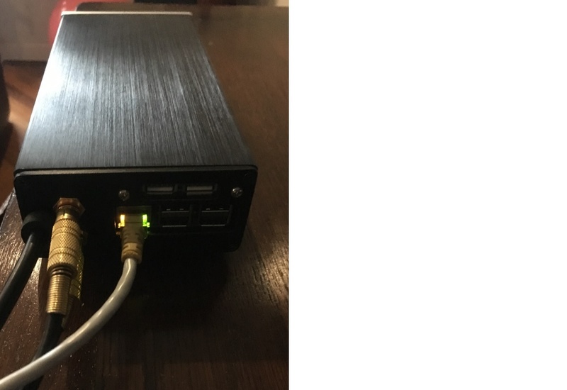

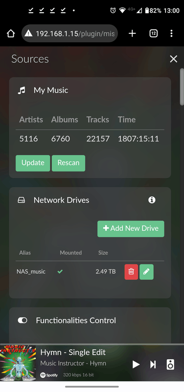

  • mr-schultzz
  • Laatst online: 09-11 22:27
Heb dat al een paar jaar draaien met een Hifiberry . Werkt super

Aziraphale schreef op dinsdag 14 februari 2023 @ 19:58:
@mr-schultzz Ziet er goed uit! Is het geluid ook goed met de Hifiberry?
Zeker, ben er erg tevreden mee, ik stream ook FLAC "radiozenders' via Volumio, werkt uitsekend
Zoals je in de foto's kunt zien heb ik eea mooi verpakt, was wel wat extra werk en investering maar zeker de moeite waard en een mooi klusje
  • Aziraphale
  • Laatst online: 23:27
mr-schultzz schreef op woensdag 15 februari 2023 @ 16:21:
Ziet er inderdaad erg fraai uit. Welke Hifiberry heb je er in zitten? Ik kwam een interessante aanbieding voor een DAC+ DSP tegen, maar heb geen idee of dat een betere keuze is dan een Digi+ Standard of Digi2 Pro.

  • mr-schultzz
Aziraphale schreef op woensdag 15 februari 2023 @ 20:05:
Correctie: ik heb een Rpi 2b met een HiFiBerry DAC2 Pro

Aziraphale schreef op zaterdag 18 februari 2023 @ 16:06:
Bij Volumio werkt het in ieder geval. 😊
Edit: Moet wel zeggen dat het wat bijzonder reageert. Ik speelde wat van de NAS af en toen ik iets op Spotify starte bleef hij dat van de NAS afspelen. Is er een instelling om dat makkelijk te laten switchen?
Daar ben ik ook tegenaan gelopen. Je speelde via het dlna endpoint van de nas af gok ik?
If so: map onder sources je nas music share en laat Volumio indexen. Duurt even, maar dat als bron gebruiken werkt veel beter, ook omdat Volumio zijn eigen Index gebruikt.

  • Aziraphale
Nee, ik heb Volumio direct alles laten doen. Leek mij makkelijker ook nog met dingen op de nas te gaan klooien.

Snap ik. Dan zit je idd via dlna. Je moet ff die mapping aanmaken als source. Werkt als dlna maar veel en veel stabieler :) Is dan allemaal onder my music te selecteren :)
Als jij een Synology Nas hebt heb je een Music share by default. Kun je gewoon mappen met je admin user en gaan. Niet het meest veilige, maar voldoende om te testen of het beter is :)

Ik heb er een HifiBerry DAC+ op gezet en dat geeft bij mij een geweldig geluid. Kost bij SOS 49 euro, zo te zien.
Welke bedoel je dan exact want er zijn meerdere versies. Ik neem aan dat als je die van €49 hebt dat dat een luxere versie is?
Ik heb geen inputs nodig.
