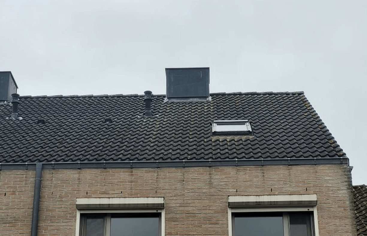

Ik zou willen bijleggen op de (gele) noord-oostkant (ligging 35°).
Afbeeldingslocatie: https://tweakers.net/i/QSkfVsfSrpYakKdRzOmbTCQfjJ8=/full-fit-in/4000x4000/filters:no_upscale():fill(white):strip_exif()/f/image/LmAyWKGoYc5MGOvb2wczNklZ.png?f=user_large
Hier zouden ze komen te liggen.
Afbeeldingslocatie: https://tweakers.net/i/2YmPLZXnRV6a5qSj1XDuL_NONNg=/full-fit-in/4000x4000/filters:no_upscale():fill(white):strip_exif()/f/image/oVbZxleZ8Z2W1AgJXbx8ORmM.png?f=user_large
Beschikbare (dak)ruimte
Ik heb op basis van dakpannen tellen onderstaande schets gemaakt.
Afbeeldingslocatie: https://tweakers.net/i/UaYwS3YbfiRvZTy994mExQmxVWc=/full-fit-in/4000x4000/filters:no_upscale():fill(white):strip_exif()/f/image/IZNjqDnwy1tUEFonPK1Qhl75.png?f=user_large
De panelen meten 1257X977mm en mijn dak meet 8 meter hoogte op 5m25 breedte.
Ik weet niet met welke marges je dient rekening te houden, maar als ik snel (en optimistisch) tel, kan ik er 8 panelen in de breedte kwijt uiterst rechts op mijn dak. Onder het raam kan ik er nog 6 kwijt (2 rijen van 3, horizontale ligging), ook boven het raam (tussen de twee schouwen) lijkt me het volgens de afmetingen nog mogelijk om 2x3 panelen in horizontale ligging te leggen.

Geen schaduw van huizen of bomen. Enkel van de grote en kleine schouw.

Als je voor een andere omvormer gaat, zou ik niet voor SF gaan want dat heeft een beperkte Wp/m² (dat uit zich ook in minder kWh/m²).
Je hebt nu 3050 Wp op een 2500 watt omvormer, dat is al ruim, dus je moet simuleren wat je nu aftopt en wat je zou missen als je er 3 kW bij legt op NO.
