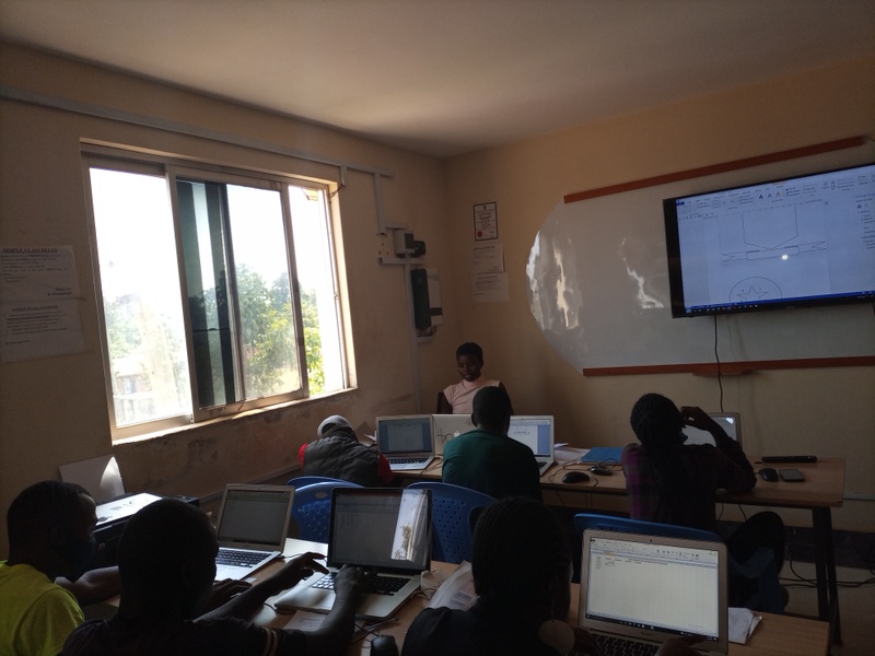

Hoi ik heb het als volgt opgelost voor mijn prive projecten:
- Macbooks als werkstations (gratis software, lange levensduur)
- Zonnepanelen met batterijen voor de stroomvoorziening
- microwave internet (100 dollar per megabit per maand !)
- enkel de professionele trainers in loondienst, rest personeel wordt per opdracht betaald
- een heel veelzijdige, zaakgerichte en toegewijde manager (zonder dit niet beginnen)
- bewezen transport naar bestemming want als je dit niet eerder gedaan hebt ga teleurgesteld worden.
Afbeeldingslocatie: https://tweakers.net/i/ku_e9260UaRP5AthIrgLljVPjHY=/800x/filters:strip_icc():strip_exif()/f/image/ERwHTfo43AGAL42Sast5zrIZ.jpg?f=fotoalbum_large
foto van de academie, west Kenia 2021
als je wilt dat dit project niet in een jaar doodbloedt dan zijn dit je prioriteiten :
- technische zelfvoorzienigheid op zowel werkstations als stroomvoorziening (25% per jaar gaat onherstelbaar kapot)
- financiele zelfstandigheid (inkomstenbron)
- veiligheid wat betreft inbraak en of diefstal (zoek bv gebouw met meerdere verdiepingen en ga op 1 hoog zitten)
- bepalen wat je wel en niet wilt blijven ondersteunen, waar ligt voor jou de grens
- lokaal operationeel manager werven (zonder niet beginnen)
- accreditatie van je opleiding
- afvoer / recycling van ewaste, in mijn geval neem ik dit mee naar Nederland)
stuur een pm als je meer informatie wilt, het lijkt me leuk om hier eens over van gedachten te wisselen want ik kom weinig vakgenoten tegen :)
[ Voor 25% gewijzigd door FFW op 07-02-2023 19:15 ]

FFW schreef op dinsdag 7 februari 2023 @ 18:49:
Hartelijk dan voor je uitgebreide bijdrage, zelf met foto! :)
Gaat het in jouw geval ook om training van basisschool / middelbare school en scholing op dat niveau voor volwassenen?
  • Macbooks als werkstations (gratis software, lange levensduur)
  • Zonnepanelen met batterijen voor de stroomvoorziening
  • microwave internet (100 dollar per megabit per maand !)
  • enkel de professionele trainers in loondienst, rest personeel wordt per opdracht betaald
  • een heel veelzijdige, zaakgerichte en toegewijde manager (zonder dit niet beginnen)
  • bewezen transport naar bestemming want als je dit niet eerder gedaan hebt ga teleurgesteld worden.
Apple is inderdaad ook een mogelijkheid. Ik werk zelf al 25 jaar op macOS en zeker de laatste 15 jaar zijn mij zeer goed bevallen, ik heb veel minder onderhoud dan bij een Windows machine. Feit is wel dat Windows is waar de meeste bedrijven mee werken, dus als er machines gesponsord gaan worden dan kom je doorgaans niet zo snel bij macOS uit.
Elektriciteit zal niet het grootste probleem zijn en ook een adequate internetverbinding is geen rocket science. De juiste mensen ter plekke is echter wel duidelijk een punt van aandacht.
De docenten basisschool / middelbare school zullen in beginsel verantwoordelijk worden voor het geven van trainingen, eventueel bijgestaan door vrijwilligers. In het ideale geval heb je een vrijwilliger die meerdere maanden daar is en de lessen op zich neemt. Het is doorgaand, het hele schooljaar door. Er zal inderdaad een verantwoordelijke ter plaatse moeten zijn die gemotiveerd is en kan leveren wat er nodig is om alles vlekkeloos te laten functioneren. Ik kan zelf het nodige beheer van afstand doen maar daarmee kun je natuurlijk niet alles afdekken, er zijn altijd voeten aan de grond nodig.
De logistieke kanalen gaan we inderdaad vooraf uitproberen. Het eerste wordt waarschijnlijk een laserprinter die we die kant op gaan verschepen. Eens zien of die goed aankomt. In beginsel wil ik proberen om zo direct mogelijk bij de plaats van bestemming te komen. Dus niet via landen als Zuid-Afrika en dan door Botswana of Zimbabwe naar Zambia maar zo kort mogelijke route per vliegtuig naar Zambia en vervolgens een stukje transport binnen de landsgrenzen. Gelukkig zijn er genoeg mensen ter plaatse die ervaring hebben, dus dit vraagstuk zijn we ook een stuk aan het crowdsourcen.
  • technische zelfvoorzienigheid op zowel werkstations als stroomvoorziening (25% per jaar gaat onherstelbaar kapot)
  • financiele zelfstandigheid (inkomstenbron)
  • veiligheid wat betreft inbraak en of diefstal (zoek bv gebouw met meerdere verdiepingen en ga op 1 hoog zitten)
  • bepalen wat je wel en niet wilt blijven ondersteunen, waar ligt voor jou de grens
  • lokaal operationeel manager werven (zonder niet beginnen)
  • accreditatie van je opleiding
  • afvoer / recycling van ewaste, in mijn geval neem ik dit mee naar Nederland)
Een technische levensduur van vier tot vijf jaar vind ik inderdaad aannemelijk.
Inkomsten zullen inderdaad voor langere tijd gegarandeerd moeten worden.
De fysieke beveiliging komt in orde, de klaslokalen zijn wat dat betreft standaard al goed beveiligd maar daar komt nog een extra laagje bij. Er zijn geen verdiepingen, alleen begane grond. De conciërge woont ter plaatse en mits die niet wordt omgekocht acht ik het er veilig genoeg.
Ondersteuning (van afstand) zal een continu proces blijven. Die continuïteit moet inderdaad gewaarborgd worden, al dan niet door mij of door iemand anders.
Een lokaal verantwoordelijke zal er inderdaad moeten komen.
Accreditatie is geen vraagstuk, het valt binnen het curriculum van de basisschool / middelbare school. Voor zaken die daar buiten vallen zal inderdaad er geval moeten worden bekeken of daar iets 'officieels' mee moet gebeuren.
Afvoer van e-waste is inderdaad een vraagstuk waarvoor in Afrika nog geen oplossingen zijn, dat zal voorlopig mee terug naar Europa moeten.
Ik maak graag gebruik van het aanbod om via PM nog dieper op zaken in te gaan. In beginsel wil ik proberen om zoveel mogelijk informatie publiek te houden omdat anderen daar ook iets aan kunnen hebben. Je hoort nog van me. Tot zover dank voor je 'input'.

Een tussentijdse update. Computers komen er nog lang niet, daarvoor moeten eerst een hoop andere dingen gebeuren.
Fase 1.
Te beginnen met internet voor docenten.
Het idee is om in en rond het kantoor(tje) van het schoolhoofd met een mobiele router internettoegang te realiseren voor alle docenten. Hierdoor kunnen docenten data van de school gebruiken om bijvoorbeeld nieuwsartikelen en ander relevant lesmateriaal op internet op te zoeken en dingen ter plekke uitprinten. Vooralsnog via hun eigen smartphone zonder dat het de docenten hun eigen prive internetdata kost. Klinkt simpel toch? Afgestemd met het schoolhoofd en plaatsvervangend schoolhoofd en ze geven aan dat hier echt behoefte aan is en ze zien in dat het de eerste noodzakelijke stap is om uiteindelijk te kunnen toewerken naar een toekomstig computerleslokaal.
Alle abonnementen in Zambia zijn kennelijk prepaid, of te wel, iedere 30 dagen koop je opnieuw een pakket data voor de volgende 30 dagen, let op, dat is dus niet exact een kalendermaand! In het ideale geval koppelen we dit aan een Nederlandse bankrekening of creditcard zodat telkens na 30 dagen een nieuw pakketje data wordt gekocht en direct beschikbaar komt. Verschillende operators in Zambia bieden de mogelijkheid om via een website data te kopen en te betalen met een creditcard of debetcard. Echter kan dat alleen bij een credit- of debetcard die is uitgegeven in Zambia. Een Mastercard en Visa card uit het buitenland wordt niet geaccepteerd. Dit lijkt vooralsnog het geval bij alle operators in Zambia.
Iets wat in beginsel heel eenvoudig lijkt, regel internet voor een school in Zambia en betaal deze iedere maand vanuit Nederland, blijkt allerminst eenvoudig. Graag wil ik voorkomen dat het schoolhoofd iedere 30 dagen op pad moet om naar een bank te gaan, geld op te halen en vervolgens naar een winkel moet om daar data te kopen. Dat zou ik echt zonde van de tijd vinden, maar het ziet er naar uit dat het hier waarschijnlijk op uitdraait. Het gaat om een bedrag van rond de zes euro per maand, een kleine 70 euro per jaar.

Het is ondertussen weer eens tijd voor een update! Er is het nodige gebeurd en er worden dingen in gang gezet.
Gebouw
De Engelse goededoelenorganisatie die zich de afgelopen acht jaar heeft ingezet voor deze specifieke school in Zambia heeft enkele maanden geleden een lokale aannemer de opdracht gegeven om het computerlokaal te bouwen. De bouw is inmiddels ver gevorderd en er worden nu plannen gemaakt voor de inrichting van het lokaal.
Hardware
Recentelijk heb ik hiervoor een oproep gedaan in de rubriek Vraag & Aanbod:
v&a gevraagd: Thin-Client / Mini-PC >50 stuks voor community school in Living...
Daar heb ik van iemand een reactie op ontvangen al is dit nog wel met een slag om de arm, de persoon verwacht dat er wellicht computers los gaan komen maar op het moment van schrijven lijkt er nog niets concreet. Voor het geval dit niet gaat lukken, bij deze de oproep: mocht iemand nog een partij Thin-Client / Mini-PC's weten dan houden we ons van harte aanbevolen.
De voorkeur gaat uit naar kleine machines in plaats van desktop of tower behuizingen. Hoe kleiner en hoe lichter des te gemakkelijker het naar verwachting gaat worden om alles te verschepen en in Zambia te krijgen.
Training van docenten
Wat betreft het trainen van de docenten worden op dit moment ervaringen opgedaan bij een andere school in dezelfde wijk van Livingstone. Dit betreft een relatief nieuwe lokale onderneming met cursusmodules die ter plekke aan de docenten in de school worden onderwezen, naar het zich laat aanzien zijn de bevindingen positief. Het voornemen is om zeer binnenkort ook in andere scholen, waaronder de school die ik ondersteun, de docenten hetzelfde trainingstraject te laten volgen.
WiFi in de bovenbouw
Dit jaar hebben we twee nieuwe access points in gebruik genomen en het vorige oude access point buiten gebruik gesteld. Er is nu goed bereik voor de docenten in de hoogste klassen van de school. Technisch zijn er geen storingen en draait alles zeer betrouwbaar. Het geheel wordt gevoed door een zonnepaneel en accu.
Wat nog wel een punt van aandacht is is de maandelijkse activatie van een nieuwe prepaid databundel van de LTE-verbinding. We zijn hard opzoek geweest naar een doorlopend contract van een jaar waarbij de databundel iedere 30 dagen automatisch wordt verlengd maar een dergelijk product hebben we nog niet gevonden. Nu is het idee om met twee of zelfs drie verschillende simkaarten van diverse aanbieders samen te binden tot een uplink met automatische load balancing en failover. Bij het vorige bezoek was het nog niet helemaal gelukt om dit voor elkaar te krijgen, voornamelijk omdat je bij winkels lang in de rij moet staan om een zwik datapakketten te mogen kopen. Inmiddels zijn we aan het onderzoeken of we de data ook online kunnen kopen en activeren maar dat lijkt nog lang niet zo makkelijk met een buitenlandse bankrekening of creditcard. Vooralsnog lijkt het erop dat je dit alleen met betaalmethoden van een lokale bank kun doen. We onderzoeken nu hoe je via een 'money transfer' dienst geld op een telefoonnummer kunt storten. Dit lijkt hoopvol.
Elektriciteit
Er is een elektriciteitsnet maar erg betrouwbaar is dat niet. In de eerste helft van volgend jaar wanneer het computerlokaal gereed is dan zullen er zonnepanelen worden gemonteerd. Die opdracht gaat naar kleine lokale ondernemers. Voor de installatie van inverters, batterijen en de distributie van de elektra wil ik graag zelf aanwezig zijn en in samenwerking met een lokale elektricien de boel gaan aansluiten.
Ze hebben er nogal een handje van om kabels niet correct te dimensioneren. 2,5 mm2 achter een zware zekering, dat wil ik graag voorkomen door zelf aanwezig te zijn.
Software
Dit is eigenlijk niet heel erg spannend. Een nader te selecteren Linux distributie met open source office programma's. Zodra daar een image van is gebakken dan wordt deze uitgerold over alle PC's.
Voor de updates ga ik een lokale server inrichten zodat de data slechts één maal over de lijn hoeft en de update vervolgens binnen het lokale netwerk kan worden uitgerold.
Netwerk
Op dit moment staat er een kleine MikroTik router in het kantoor van het schoolhoofd. Zodra het computerlokaal wordt ingericht dan komt daar een tweede router van wat meer kaliber die gaat beschikken over eigen uplinks. Verder is het de bedoeling om alles vast bedraad aan te sluiten. Lichte segmentering van netwerken maar geen hele ingewikkelde dingen.
Fysieke Beveiliging
In beginsel alles goed vastschroeven en we gaan waarschijnlijk een hand vol camera's ophangen met vervolgens een beeldscherm in de woning van conciërge zodat deze 's avonds gemakkelijk toezicht kan houden. Wellicht dat we nog gaan werken met een tijdslot op belangrijke deuren om zodoende een eventuele gijzeling van de conciërge te kunnen voorkomen.
Het is de bedoeling dat het computer lokaal vooral veel gebruikt gaat worden, maar ook dat alles netjes blijft staan zodat iedereen er wat aan heeft.

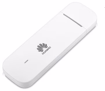

Wat betreft de internetaansluiting, zo waanzinnig complex is die niet. Op één router sluit je meerdere LTE (mobiele) modems aan. Eentje via een USB-stick en de andere via de WAN poort(en). Op deze manier heb je een overzichtelijke installatie en robuuste verbinding. Verder is het een kwestie van dingen netjes documenteren.
De huidige opstelling bestaat uit een USB-stick waar een simkaart in zit:
Afbeeldingslocatie: https://tweakers.net/i/q4nYAzEnNsfx9ClbWL49Dm2qe9g=/fit-in/4920x3264/filters:max_bytes(3145728):no_upscale():strip_exif()/f/image/IBHZggtWrXARIifinkqt1WuI.avif?f=user_large
uitvoering: Huawei E3372 (Wit)

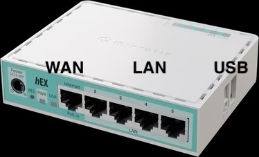

De router waar die USB-stick in steekt:
Afbeeldingslocatie: https://tweakers.net/i/aGW0g21T1cv3pRuN6nIRFLuYZas=/fit-in/4920x3264/filters:max_bytes(3145728):no_upscale():strip_icc():strip_exif()/f/image/8nFR8f7pJze96GkXZsTfm2SH.jpg?f=user_large
uitvoering: MikroTik hEX refresh
Op de WAN-poort zit een extern mobiel modem ingeprikt.
Bij verschillende datapakketten van verschillende aanbieders kun je de router dusdanig instellen dat specifieke domeinen 'met voorkeur' via een aangewezen verbinding naar buiten gaan. Als die verbinding om wat voor reden niet beschikbaar is dan gaat het verkeer via een andere beschikbare verbinding. Dat is waar een router goed in is. Dit voegt inderdaad wat complexiteit toe maar erg ingewikkeld is het niet. Het blijft in alle gevallen altijd werken!
Op een gegeven moment leg ik daar ook wat 'spare' apparatuur op de plank die iemand zonder enige kennis van zaken kan omwisselen voor het geval er iets defect raakt. Er hangt nu MikroTik apparatuur en die is heel betaalbaar waardoor het geen enkel punt is om in de school in Zambia wat reserveonderdelen neer te leggen.
