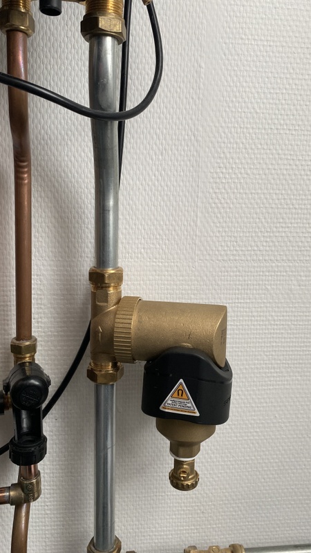

Heb even 2 plaatjes geschoten van de beide Spirotech afscheiders
De aanvoer:
Afbeeldingslocatie: https://tweakers.net/i/TAv_bXodqIQCnpqc09nbkDbpiXw=/x800/filters:strip_icc():strip_exif()/f/image/7YTPXGHRJQvjlWtvlYQaweWp.jpg?f=fotoalbum_large
De retour:
Afbeeldingslocatie: https://tweakers.net/i/DXxIBEDqOf7O8fezajfJkJ0cFCo=/x800/filters:strip_icc():strip_exif()/f/image/kqxih8AHxhiKvYrl7poei0jY.jpg?f=fotoalbum_large
Aan de pijlen te zien zitten deze goed in de stromingsrichting.

  • Crafter071
  • Laatst online: 12-11-2023
D-M schreef op maandag 6 februari 2023 @ 23:28:
wat is dat kloppende geluid wat ik hoor op het filmpje, komt dat uit de ketel?
lijkt wel cavitatiegeluid.
en werkt die evo home wel echt modulerend? ik heb met de tzerra ketel ook heel raar gedrag gezien met een andere thermostaat dan een remeha. veel functies die de ketel bevat werken gewoonweg niet met een OT thermostaat.
Ik heb trouwens het expansievat in de ketel uit leiding niet in de retour, weet niet of dat nog invloed heeft op je druk probleem.
zie mijn topic:
Gedrag modulerende tzerra ace ketel niet als verwacht.
Het geluid is van de droger die in dezelfde ruimte staat (zondag wasdag ;) ). Dus gelukkig geen nare geluiden van de ketel afkomstig.
De Evohome staat op Modulerend ingesteld en heeft het juiste relais. Er zijn genoeg momenten geweest dat de ketel naar een graad of 46 ging en daar een tijdje op bleef hangen en langzaam weer zakte. Ben niet 100% thuis in het moduleren maar volgens mij is dat wel een van de kenmerken door de warmte af te stemmen op de behoefte.
Expansievat moet bij mijn weten altijd in de retourleiding zitten, heb daar meerder pagina's over gelezen en filmpjes van gezien. Zou ik als ik jou was dan om laten zetten naar de juiste leiding. Ik las dat voor de Tzerra Ace (en mogelijk nog meer Remeha ketels) de hoogte van het vat ook nog belangrijk is en deze niet boven de pomp mag hangen. Onder het mom van "baat het niet, schaadt het niet" heb ik de mijne maar een stuk lager gehangen, had gelukkig de ruimte. Geen idee of het tot nu toe effect heeft, maar die kan ik wegstrepen.
Ik heb van @Microkid de tip gekregen om de ketel te loggen om te zien wat hij precies doet onder welke omstandigheden. Na wat zoekwerk op het internet kwam ik op een forum waar men een wifi module gemaakt hebben van een esp bordje en zo op afstand met de Recom software verbinding kunnen maken met de ketel en deze uit lezen. Een collega van mij is erg handig en helpt me er mee om deze module voor te bereiden en te programmeren. Mocht ik hier succesvol mee kunnen loggen dan laat ik dat uiteraard even weten voor wie er ook baat bij heeft.
Groeten, Nick
  • D-M
  • Laatst online: 18-05 07:02
D-M
Crafter071 schreef op dinsdag 7 februari 2023 @ 08:18:
Ah dat verklaart dat geluid ;) .
Ik ben nog eens gaan kijken en het expansivat zit inderdaad in de retourleiding, ik had door de isolatie een verkeerde leiding gevolgt. sorry voor die verwarring.
ik gebruik ook een esp om mijn ketel te monitoren maar dan via home assistant met extrene sensoren, daarmee kan ik niet rechtstreeks zien wat de ketel aan meldingen geeft maar wel precies meten op welk vermogen hij draait en momenteel op 6 verschillende plekken zien wat de temperatuur doet.
zo kan heb ik een heel mooi overzicht over de in en uitgaande temperaturen en kan dus ook de delta mooi zichtbaar maken. omdat die data allemaal door home assistant in de database wordt gezet kan ik heel mooi zien wat aanpassingen doen en waar er gekke dingen ontstaan.
ik heb ook nog wat testen gedaan met het verlagen van het minimale vermogen van de ketel en ondertussen blijft hij bij mij op ca 4Kw heel mooi draaien. (ik heb de tzerra ace 24c)

  • miciel
  • Registratie: Juni 2015
  • Laatst online: 31-08 20:31
@Crafter071 @Jaccoke dit zijn minder goede bypassventielen. eigenlijk moet je hem vervangen voor een advo. van danfoss reden daarin zit een klein gaatje de druk tusen aanvoer en retour gelijk houdt.
(of gewoon 1 vrijloopradiator maken.) https://www.warmteservice...dGBtrb3g9PqgaAmUZEALw_wcB
