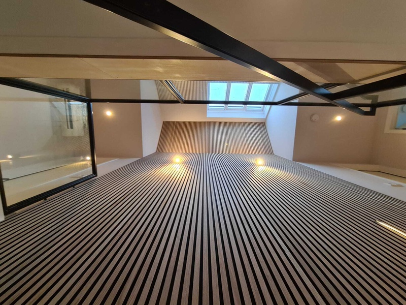

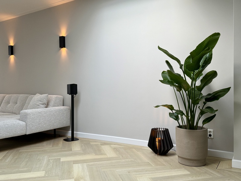

I.p.v. (dure) eindlatten kun je ook een reepje van het akupanel zelf gebruiken. Stem de dikte van je achterlat + akupanel af op de maat van de breedte van de akupanel lat + vilt (aan de zichtzijde). Ik geloof dat ik destijds 44mm of 50mm had gepakt en zo de hoek om kon met een reststrookje. Voordat je begint wel even goed uittekenen.
Nu een paar van die wandjes gemaakt hier en daar maar dat spul van Woodupp werkt wel het lekkerste vind ik persoonlijk.

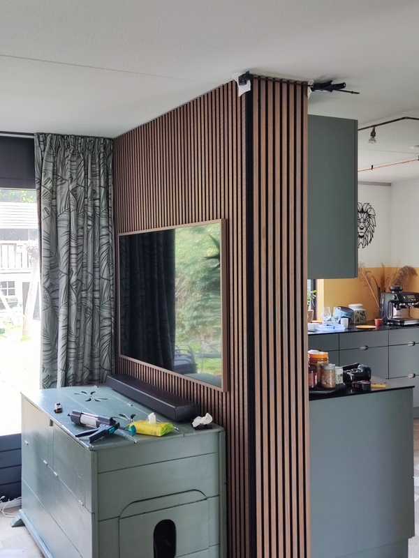

Gisteren in de weer gegaan met de silentlines panelen (en kit). Beetje puzzelen met de iets uitbuikende kopse kant, het scheve kozijn en hoe de tv op te hangen. Maar al met al, geslaagd.
Geen probleem gehad met niet recht zijn van de panelen, wel dus met de muur/kozijn.
Ook geen issues met kleuren gehad. Maar goed, ik had maar 4 panelen.
Als je nu voor de tv zit is het meest rechte baantje precies even breeds als die tussen de latjes. Op deze foto toont dat wat anders, maar dat valt erg mee als je in de kamer bent.
Lijmklem is o.a. ivm dat beetje uitbuiken. Laten we gewoon 6 maanden zitten ;) :9

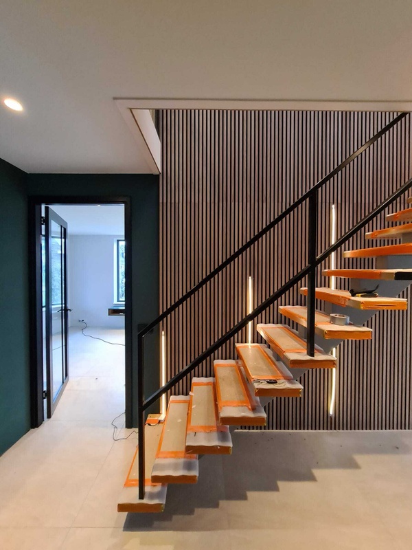

Kleine kick en crosspost vanuit t nieuwbouw topic. Inmiddels heb ik een deel van de panelen geplaatst:
Afbeeldingslocatie: https://tweakers.net/i/Din7hTzoO6Nw2oO4KbK0cmPrh_k=/x800/filters:strip_icc():strip_exif()/f/image/9UehV3JRs0wYOe1cbNMaUEu4.jpg?f=fotoalbum_large
Afbeeldingslocatie: https://tweakers.net/i/s8SQr6pzvA3PwyI2W2ZptQMLWAY=/x800/filters:strip_icc():strip_exif()/f/image/jC3ASNRzv40NtHRuHlfPQFe3.jpg?f=fotoalbum_large
Afbeeldingslocatie: https://tweakers.net/i/ht9G2EQf_c83Vm_DkDp3RyqeLLU=/800x/filters:strip_icc():strip_exif()/f/image/GAwLs3IDX8feKdzHeKNmNGO3.jpg?f=fotoalbum_large
Uiteindelijk ook voor SilentLines van de gamma/karwei gegaan ipv de wood-upp panelen. Het prijsverschil was dusdanig groot dat ik het risico wilde nemen. Totaal komen er 24 panelen op de wand en inmiddels 18 stuks geplaatst. Conclusie:
-Sommige panelen zijn niet 100% haaks
-Er zit verschil in tussenruimte tussen de latten. Bijna 2mm. Dit lijkt wel consistent te zijn want de latten lopen wel netjes door van boven naar beneden bij verschillende panelen. Ik wil led strips tussen de latten maken bij de trap en door het verschil in tussenruimte is dit nu wat lastiger
-Er zit verschil in de breedte van de groef waar de panelen in elkaar schuiven. Ergggg vervelend en een hoop passen en meten
-Zorg voor een goede bouwstofzuiger tijdens het zagen. Het zwarte stof van t mdf zit anders overal.
-Het vilt is super makkelijk te snijden of te zagen als er wat af moet. Plak wel een stuk papier tape op het stuk waar je moet zagen anders vliegen de blokjes weg:)
-Ik heb een deel vast gekit en een deel vast geschroefd. Hier heb ik zwarte gipsplaat schroeven voor gebruikt en de silentlines kit.
-Akoestiek is echt een wereld van verschil. Erg blij mee.
-Sommige panelen hadden een kleine beschadiging, op sommige latten zit een soort zigzag patroon en sommige panelen hadden wat vlekken.
Ik denk niet dat de wand er beter uit had gezien als ik 1800 euro extra aan wood-upp panelen had besteed. Nu netjes voor 100 euro per paneel ipv 175 euro.

Inmiddels is m'n wand bijna klaar. Ik moet alleen nog de led strips even netjes weg werken. Hangen nog los, led profielen ben ik nu aan t 3d printen ter breedte van de latjes waar dan een zwarte diffuser op past zodat als de strips uit staan het er ook netjes uit zien.
Afbeeldingslocatie: https://tweakers.net/i/Yw6gWN3n0LvYVol0vYFTTUkBd-8=/x800/filters:strip_icc():strip_exif()/f/image/JBxnD9QxnNXJGHASeI1EavGv.jpg?f=fotoalbum_large
Afbeeldingslocatie: https://tweakers.net/i/WksMXzP1Df4mTF-2X2E9jQZEM3M=/x800/filters:strip_icc():strip_exif()/f/image/mAeEnf2tQVWpaEoBtLPnRfq2.jpg?f=fotoalbum_large
Afbeeldingslocatie: https://tweakers.net/i/b-1yUxiqVaIAY_eCuuw-yKPFhLg=/x800/filters:strip_icc():strip_exif()/f/image/u4oo9XywAyaBJjmotHIpayyv.jpg?f=fotoalbum_large
Afbeeldingslocatie: https://tweakers.net/i/kbi0n_Dvq-jyj5RIyBTAnM9PpHM=/x800/filters:strip_icc():strip_exif()/f/image/6ULGIsICzc3mzQtLLKcCnURZ.jpg?f=fotoalbum_large
Afbeeldingslocatie: https://tweakers.net/i/Yn46Va64ww1VAY33mOgZoyMZ1xs=/x800/filters:strip_icc():strip_exif()/f/image/rXepejB58QjQtFFFsASDdPT5.jpg?f=fotoalbum_large
Afbeeldingslocatie: https://tweakers.net/i/QI4bQCaKMLhPwFj8Hu3r1rawWaU=/800x/filters:strip_icc():strip_exif()/f/image/ptqGvTGvD3mXqVjpxsYP9JGW.jpg?f=fotoalbum_large
Achter in de platen een gleuf gezaagd waar de kabels precies inpassen:
Afbeeldingslocatie: https://tweakers.net/i/RsH8z6ys0ow5CppDy_jPh_3Nzqo=/x800/filters:strip_icc():strip_exif()/f/image/tpVFLvLe0jB06pfS0tqaP164.jpg?f=fotoalbum_large
Afbeeldingslocatie: https://tweakers.net/i/NsVjRkTTAgPN_oQAjnLmSGGm20A=/x800/filters:strip_icc():strip_exif()/f/image/6sNeFmCj9GLttUxdlv1Id7DG.jpg?f=fotoalbum_large

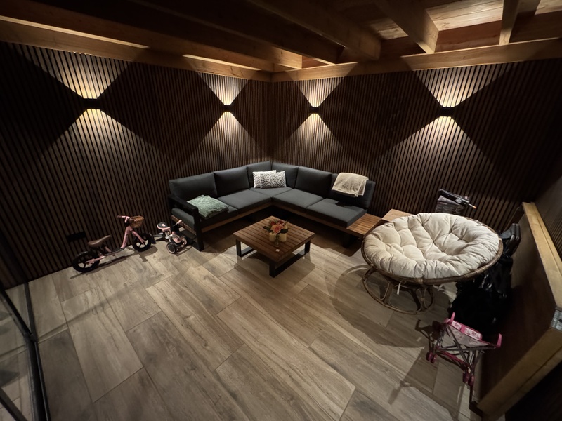

Afbeeldingslocatie: https://tweakers.net/i/BDHkVV33yux4pSKyzXPwAOUAJZU=/x800/filters:strip_icc():strip_exif()/f/image/K9dtTO9UwjzzIAqsHRTDTNMS.jpg?f=fotoalbum_large
Afbeeldingslocatie: https://tweakers.net/i/-G9syNXU55d9J-PVRal42H1KoyU=/x800/filters:strip_icc():strip_exif()/f/image/aS4jiSOi996Atqpkzu3YqZgT.jpg?f=fotoalbum_large
Afbeeldingslocatie: https://tweakers.net/i/hmwvoZ8ichlYw0r5X0n3n72YUt4=/x800/filters:strip_icc():strip_exif()/f/image/GBQxor8jkFaWrIVbcsSn8hrE.jpg?f=fotoalbum_large

Allemaal mooie panelen op vlakke ondergrond. We zijn zo tevreden over de panelen bij de TV, dat we nu ons enorm galmende trap (wenteltrap van bgg al tot zolder) willen voorzien van een acoustisch paneel.
De panelen zijn 9,7mm dik en vormen heel makkelijk naar de ronding (de ronding heeft een r van ca. 1 meter). En bestaat uit gipsblokken. (Geen gasbeton, maar de hogere dichtheidsblokken).
Montage is nu even de puzzel. Ik wil het liever niet kitten, omdat het mogelijk niet voor eeuw blijft zitten en je daarna dan met die kit resten zit.
Schroeven lijkt me wel wat, maar hoe? Zijn er schroeven die direct in gipsblokken kunnen? Ik heb wel installatie schroeven gevonden. Maar die melden dan weer geen gipsblokken als toepassing.
Slagplug is ook eens genoemd, maar vind dat maar lomp.
Iemand suggesties of ervaring uit eerste hand?

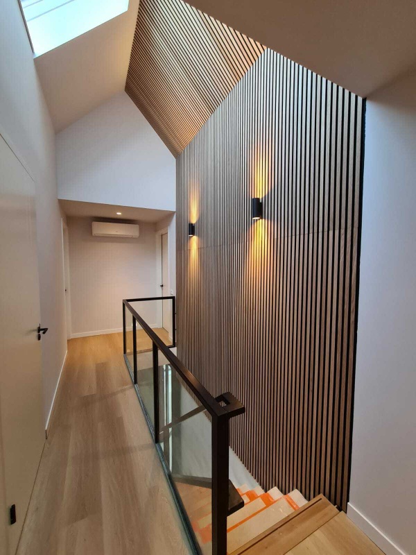

Zijn er binnen de mensen die deze wandpanelen hebben hangen misschien ook wat detailfoto's beschikbaar aangaande de schakelaars voor verlichting?
Wij gaan binnenkort ons(ronde) trapgat bekleden, en daar zit 1 schakelaar echt recht voor je snufferd in het zicht. Een gat om de schakelaar kan, maar zou liever een meer elegante oplossing willen maken en om die reden de vraag.

Afbeeldingslocatie: https://tweakers.net/i/j_QWRsmZKPUlcU8C1KBB3JbfRBM=/800x/filters:strip_icc():strip_exif()/f/image/dbidFMbVpWD8s2s3oEEWskU7.jpg?f=fotoalbum_large
Afbeeldingslocatie: https://tweakers.net/i/-dykp6c33grw5MHTLTGyXY5c8rY=/x800/filters:strip_icc():strip_exif()/f/image/hrzUHLt5GOskH9nMLxvMMJ30.jpg?f=fotoalbum_large
Afbeeldingslocatie: https://tweakers.net/i/wg4iWbUs0M4ncmFwAcR-e9v9KGM=/800x/filters:strip_icc():strip_exif()/f/image/jG1EtA6eDWrJwudnRMZkdf46.jpg?f=fotoalbum_large
Afbeeldingslocatie: https://tweakers.net/i/mNRQzJSfDz7v45UFzCfPHU4PHOw=/x800/filters:strip_icc():strip_exif()/f/image/hTNI1KW90ybWWPDxDRB1jQgD.jpg?f=fotoalbum_large
[ Voor 14% gewijzigd door mydogisgone op 29-12-2024 00:12 ]
Mijn hond is nog steeds echt weg! En die komt ook niet weer. :O
  • MoosB
  • Laatst online: 20:11
mydogisgone schreef op zondag 29 december 2024 @ 00:08:
Hier akupanel panelen gebruikt. Deze met een zaagblad met fijne vertanding gezaagd. En de uitsparing voor het schakel materiaal met een multitool er uitgehaald.
En de panelen heb ik vast geschroefd met zwarte trespaplaat schroeven
Dit lijkt een tuinhuis. Ben je niet bang voor het vocht in het mdf?

MoosB schreef op zondag 29 december 2024 @ 10:24:
Klopt. Is een risico wat ik voor lief heb genomen. Haha

mydogisgone schreef op zondag 29 december 2024 @ 13:34:
Je kunt overwegen met een spuit er een laagje blanke lak of beits oid. Overheen te jassen, dan heb je waarschijnlijk iets langer plezier van de mooie latjes.
Met de spuit omdat je dan makkelijker tussen de ribbels komt.

tcw82 schreef op maandag 30 december 2024 @ 21:35:
Dat zou idd kunnen. Wellicht in het voorjaar overwegen. :) tot nu toe gaat het goed.

Tja.. lastig. Ik denk dat ik, na de operatie in het trappenhuis en de eerdere ervaringen op de rechte muur (4 panelen) ongeveer 1 uur tot 90minuten bezig ben met 3 panelen. Dan is 800 misschien weer wat veel.
Tenzij je allerlei moeilijke hoeken wil, alles nu al schots en scheef is...dan kost het iets meer tijd. Maar ja... Moeilijk inschatten.

  • THE_BASE
tcw82 schreef op zondag 5 januari 2025 @ 17:02:
Misschien kunnen we je opweg helpen, heb je fotos van de muur?
Dat kan zeker, hierbij!
Vanaf de rechterkant naar links, zo’n 2.20 meter plat aan de wand. We willen de wcd achter de plant graag behouden, dus vooral dat wordt een uitdaging.
We kunnen altijd de panelen zonder montage bestellen en kijken hoe ver we komen, wederhelft vindt vooral al het zagen spannend. :)
Afbeeldingslocatie: https://tweakers.net/i/oqXsPoxE9Xq3xdIQhrJrgG5mwMQ=/800x/filters:strip_icc():strip_exif()/f/image/GiphTJZcNyMEB8QR4FTpKHBT.jpg?f=fotoalbum_large

  • rubenos
  • Laatst online: 15-10 15:53
tcw82 schreef op maandag 6 januari 2025 @ 00:09:
Zagen met een invalzaag met een goede geleiderail is niet moeilijk. Niet gaan rommelen met decoupeerzaag.
Het gat voor het schakelmateriaal met een multitool of gatenzaag van de juiste maat (afhankelijk van de keuze op of in de latjes. )
Voorbeeld van op de latjes. Gat gemaakt met gatenzaag nadat er heeeeel goed en meerdere keren gemeten was waar dat moest komen.
In ons trapgat wil ook panelen gaan plaatsen, zoals jij hebt gedaan. Hoe heb jij het gedaan met de bevestiging van de trapleuning? Dat wordt wel een precisiewerkje met uitmeten en de multitool vrees ik. Misschien nog tips? :)
Afbeeldingslocatie: https://tweakers.net/i/e6TElICyF4XLchAYp5LQpUrkKx0=/x800/filters:strip_icc():strip_exif()/f/image/sa1WpwnJ1KE5cYQcG5MA0T1t.jpg?f=fotoalbum_large
Mijn plan is sowieso om de leuningdragers te vervangen met iets diepere leuningdragers, anders is er niet voldoende ruimte om de trapleuning goed beet te pakken.

rubenos schreef op zaterdag 22 maart 2025 @ 20:18:
Wij zijn voor de zoldertrap nog altijd leuningloos.
Het is dus geen horde geweest die we hebben moeten nemen.
