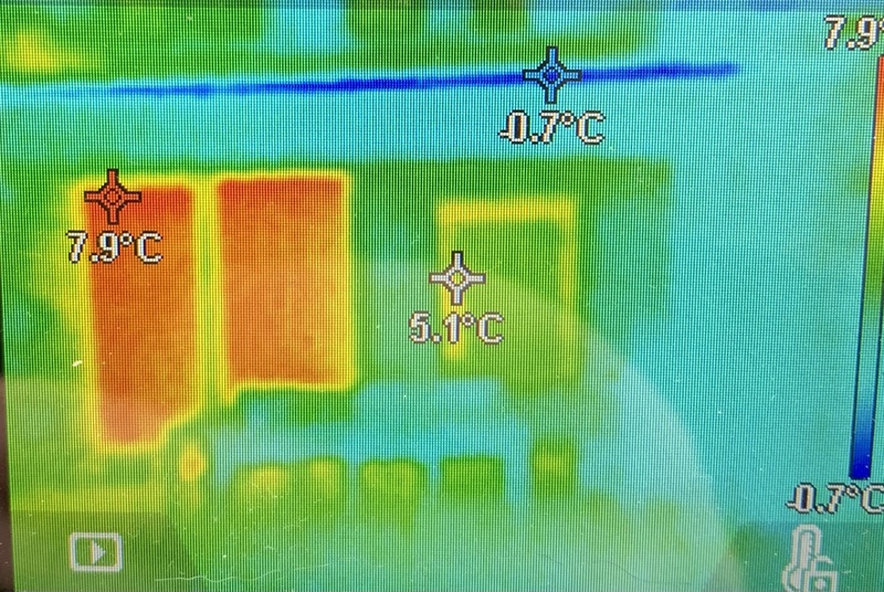

Ik heb een soort gelijke situatie. Heb zelf dubbelglas vervangen voor hr++ 1.0. Dit had voor mij de volgende reden:
- warmtepomp heeft minder vermogen dan een ketel. Door beter te isoleren heb ik minder warmteverlies en kan ik de warmtepomp gunstiger instellen mbt stooklijn. Het is een hybride, waardoor hij minder snel zijn back-up cv zou moeten aanspreken.
- comfort, er kwam een bak kou van glas uit 1990.
- esthetiek, wij hebben het glas vervangen voor eclaz one. Zou een betere lichtdoorlaatbaarheid hebben. Dat zie je wel terug, met name het doffe effect wat toch optreed na 30 jaar zie je behoorlijk als je het glas vervangen hebt.
Afbeeldingslocatie: https://tweakers.net/i/qUhsPD6eUULM4KQGWKLJV5mhkYc=/800x/filters:strip_icc():strip_exif()/f/image/8ezYPq3DID8kQRAmTRBkBg7k.jpg?f=fotoalbum_large
Links zie je een schuifpui, twee glasbladen dubbelglas uit 1990. Rechts is vervangen voor hr++ eclaz one.

Dashlane schreef op zaterdag 4 februari 2023 @ 08:04:

K.123 schreef op zaterdag 4 februari 2023 @ 08:42:
Cool, hoe lang geleden heb je dat gedaan en hoe bevalt het?
Ik heb het geluk dat het kunststof kozijnen zijn. Dus het is kwestie van goed meten, vooral de juiste dikte is belangrijk. Het zijn ook oude kunststof kozijnen, dus qua economische waarde is het niet rendabel om het te laten doen. Prijs is denk ik zo’n 40€per m2.
Een andere reden was dat de bewoners in 1990 bezuinigd hadden op het plaatsen van roosters. Dus zeer slechte ventilatie, of gelijk veel kou vanwege het kiepraam en daarnaast inbraak gevoeliger. Ik heb gelijkertijd roosters geplaatst op begane grond en 1e etage. Het enige wat ik nog niet heb gedaan zijn de ramen van de pui, die ga ik laten doen ivm grootte. Voor een tiental ramen inclusief roosters ben ik 1000€ kwijt.
Klus zelf is met kunststof echt simpel, glaslatten eraf klikken met een spatel, glas eruit, stelblokjes goed zetten en glas erin. Per ruit is het een kwartiertje werk.
Het bevalt erg goed, minder koudeval en beter klimaat door ventilatie.

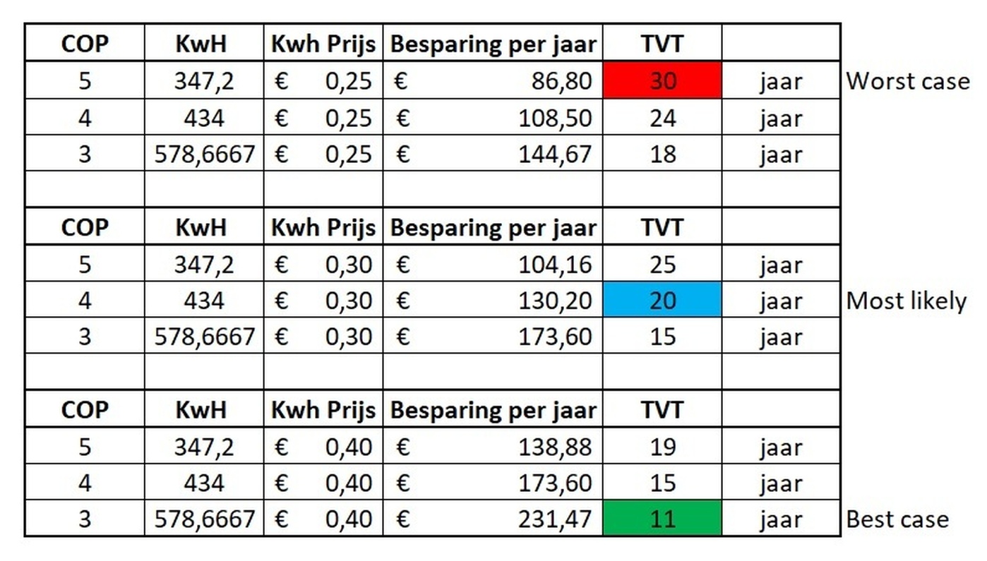

Heb wat verschillende scenarlo's gemaakt met diverse COP's en prijzen van kWh
Ik kom uit op een tvt van 20 jaar

Met een gemiddelde terugverdient tijd heb je het over een "rente" van 4,19%! Zelfde verhaal, andere mindset.
Voorlopig zijn we daar nog niet. De vraag is dan alleen wel kan je het echt missen. Maar gezien je het zelf al overweegt denk ik dat het geld er wel is.
Ik krijg 2850 euro subsidie op de warmtepomp dus ik overweeg om die te investeren :)
