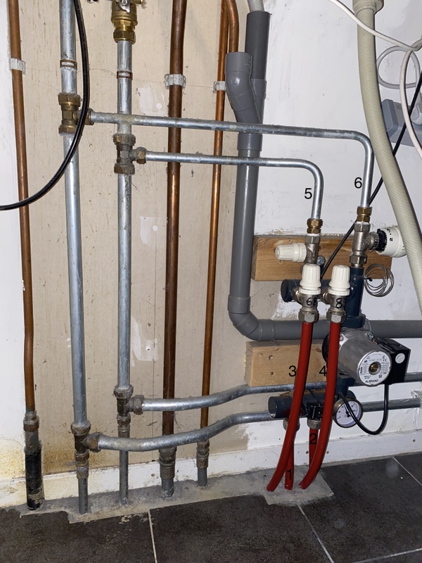

Sinds vanmiddag viel mij op de dat vloer waar de vloerverwarming door loopt niet meer warm wordt.
We hebben voor de begaande grond 3 verschillende manieren om te verwarmen.
Woonkamer: Reguliere radiatoren
Keuken: Elektrische vloerverwarming
Eetkamer: Reguliere vloerverwarming
De vloer in de eetkamer wordt dus niet meer warm. Nu heb ik een foto gemaakt van het systeem (albrand verdeler) wat onder onze CV ketel ( nefit proline hrc 24 cw3 ) hangt. Cv ketel is ingesteld op 55 graden.
Ik twijfel namelijk of de pomp wel wat doet, als ik mn oor er tegen aanhoudt hoor ik wel wat ruis, maar als de stekker uit het stopcontact is, blijft het geluid hetzelfde.
Leidingen 1 & 2 zijn redelijk warm, gok de 40/50 graden die de thermostaat aangeeft die er onder hangt.
Leidingen 3 & 4 zijn lauw/koud aan de onderkant bij de vloer en vlak onder de koppelingen redelijk warm.
Leidingen 5 & 6 zijn heet.
Zodra ik de knop die aan leiding 6 zit dicht draai is het geruis ook over.
Kan iemand hier iets zinnigs over zeggen?

pomp stuk

VVW pomp hoor je duidelijk lopen, pomp stuk dus.

Staat er wel stroom op het stopcontact?
Of pomp zit vast (al zou dat wel raar zijn zo ver in de winter).
Als check:
- Stekker uit stopcontact
- Glimmende schroef achterop pomp losdraaien (let op, er zal (wat) water uitkomen, dus bakje of emmer bij de hand houden)
- je kijkt dan op de as. Vaak kun je daar een schroevendraaier opzetten en met de hand ronddraaien. Gaat dat soepel of zat het vast?
- Dan stekker in stopcontact en kijken of de as draait

Mocht pomp niet meer ronddraaien dan eerst even de condensator vervangen. Vaak de oplossing.

Vervangen voor een pomp uit deze eeuw halveert het stroomverbruik (of meer) dus waarschijnlijk sowieso een goed idee.

WackoH schreef op donderdag 2 februari 2023 @ 21:42:
Als check:
Nou voel me heel dom nu :o :+
Had de stekker er uitgehaald en er opnieuw in gedaan, nooit gedacht dat het stopcontact miss wel was overleden.
Door je bericht toch maar even gechecked en inderdaad het stopcontact werkt niet meer..
Pomp via verlengkabel in een ander stopcontact en hoorde de pomp draaien en de vloer wordt weer warm.
_/-\o_
Nu uitvogelen waarom het stopcontact niet meer werkt, maar dat is een ander verhaal. Thanks voor het meedenken.
