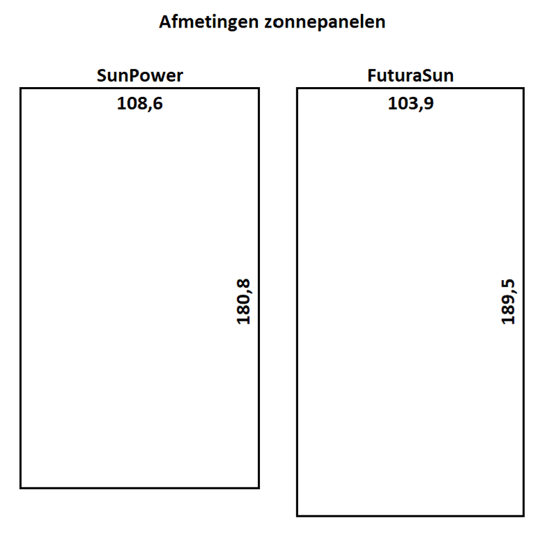

Vandaag heb ik een afspraak gehad en wilde akkoord geven voor de SunPower offerte. Helaas bleek dat er mogelijk toch geen 15 panelen op het dak passen omdat de SunPower panelen een iets groter formaat hebben dan de eerder voorgestelde.
Ik ga het dak nog goed inmeten om het zeker te weten.
Als alternatief heb ik een aanbod gekregen voor FuturaSun IBC 420. Een paneel met iets meer vermogen, voor dezelfde prijs. In theorie lijkt het ook een goed paneel te zijn.

  • WOrange
  • Laatst online: 16-08 08:31
De prijs van de FuturaSun 420 is dezelfde als de SunPower 410. Maar zoals het nu lijkt kan ik 15 FuturaSun panelen kwijt ten opzichte van 13 SunPower.
Ik denk dat het dak vol leggen belangrijker is dan het merk, hoewel ik het jammer vind.
De specificaties van de FuturaSun lijken wel aardig in lijn met die van SunPower.

De SunPower zijn echt wel anders gebouwd. Hele kleine strips cellen dakpansgewijs verbonden. Dat wordt shingles/ shingles gebouwd genoemd. Dit heeft iets netter gedrag in schaduw.
De futurasun zijn traditionele half-cut bouw zoals bijna alles op de markt. Zal prima werken.

Vandaag ben ik even 'het dak op geweest' om alles eens na te meten. Zie onderstaande schets met de maten.
Als ik het dan zo bereken, dan past de SunPower er ook wel op, en als ik het echt uitgebreid wil doen, passen er mogelijk wel 16 op, van boven naar beneden 6-6-4. Of zou ik dan te dicht op de dakkapel zitten?
Ik heb overigens geen rekening gehouden met marges/montagemateriaal waardoor er meer ruimte rondom de panelen nodig zou zijn.
Mis ik verder nog iets?

@WOrange stuur tekening naar installateur ;)

Haha, dat sowieso :P Hij raadde (in ieder geval op basis van geschatte afmetingen) af om een 4e paneel op de 3e rij te leggen in verband met de schaduw. Maar gezien de opgedane kennis via dit forum lijkt het me dat het prima kan om er daar ook nog een neer te leggen. Zeker in geval van een SunPower.

@WOrange ik heb een paneel op 0cm van schoorsteen van 80 lang bij 60 hoog. Dat paneel pakt 70%. Aan string systeem zal dat 60-65% zijn.

Ik heb de tekening doorgestuurd en reactie van de installateur. 6 SunPower panelen geïnstalleerd zouden 666cm breed worden. Dat maakt dat er langs de rand van het dak te weinig vrije ruimte over is.
Daarna heb ik nog even een dubbelcheck gedaan naar de afmetingen. Inclusief een beetje overhang van de pannen zou ik op 682cm komen. Dat betekent dus 16cm vrije ruimte bij de dakrand. Waarschijnlijk is dat wat aan de krappe kant. Ik kan de installateur natuurlijk niet dwingen dit te plaatsen.
Ik ben nog even wat op onderzoek uitgegaan en ik kom tegen dat een shingled cell paneel zo'n 15% meer opbrengst (misschien moet ik lezen, minder verlies) geeft. Als ik dat doorreken, dan zou ik met de FuturaSun nog steeds meer opbrengst hebben, in verband met 420 Wp panelen ten opzichte van SunPower 410 Wp.
Verder heeft het paneel van FuturaSun IBC, hoe uniek of goed dat is ben ik nog even aan het uitzoeken. Optisch ziet het er in ieder geval wel mooi uit ;) Maar ja schoonheid levert niets op.

108.6*6 + ca. 6x2 (montage) = 664. Dam zou er nog 18cm tot de rand over moeten blijven (er komt dan nog 1 klem naast, maar dat is verwaarloosbaar). Bij 1 laag met kap lijkt me dat niet heel spannend. Zwolle is ook niet echt een kustgebied met harde wind.

Maak je alsjeblieft geen zorgen over dat dakkapel met je zuiddak. Die heeft pas invloed vroeg/laat op de dag. Op jaarbasis zal het een paar kWh schelen, maar niet genoeg om dure optimizers e.d. te rechtvaardigen.

Dank voor je reactie. Ik ga het nog eens bespreken.
Het is wel zo dat achter mijn woning weilanden liggen, dus kan wel veel wind vandaan komen. Aan de voorkant is bebouwing.
Duidelijk punt ook mbt. optimizers. Veel geleerd weer door dit topic :)
