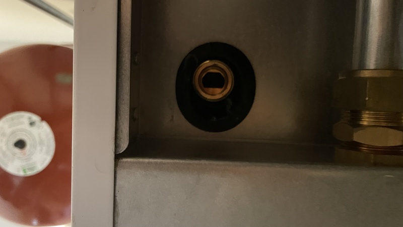

Vanmiddag hadden we plots geen warm tapwater meer. De CV ketel wordt sowieso alleen nog gebruikt voor warm tapwater, de warmtepomp neemt de verwarming voor z’n rekening. Zodra de Auer Edel Eau er is gaat de CV-ketel eruit. Liever geen dure reparaties dus. Enfin, het probleem:
- geen warm water, foutcode F72
- na ketel uit en aan en weer warm watervraag wèl weer warm water.
- echter, na warm water tappen lekt er water onderuit de ketel, en wel uit dit gaatje:

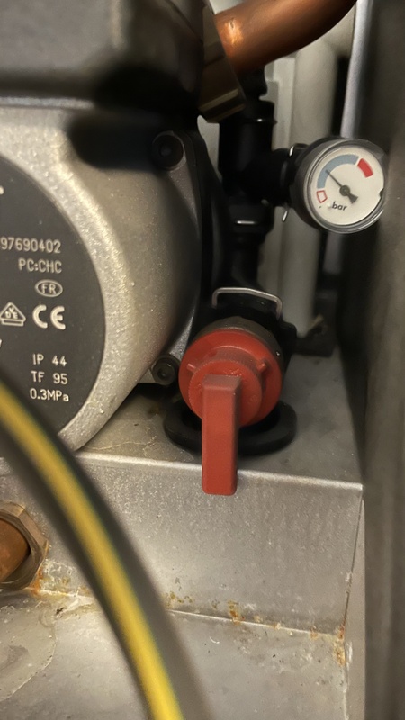

- dat gat staat op zijn beurt in verbinding met deze rode hendel naast de CV-pomp:
Afbeeldingslocatie: https://tweakers.net/i/xzCilK6Solmn62uU4qjXXgnGORg=/x800/filters:strip_icc():strip_exif()/f/image/EUrBchpK5Q9exswmNNMCAtdH.jpg?f=fotoalbum_large
Als ik daarvan het heveltje omhoog haal, stroomt het water uit het gaatje.
Vraag 1: kan deze lekkage kwaad in afwachting van de SWW-boiler? Er staat nu een bakje onder, heel professioneel.
Vraag 2: wat is (de functie van) het rode heveltje?
Vraag 3: kijk ik naar een arbeidsintensieve fix en daarmee hoge kosten?
Vraag 4: ik ben niet onhandig - wil ik dit zelf doen?
Hopelijk staat dit topic op de juiste plek, en kunnen jullie me iets verder helpen.

Die code had ik ook gevonden, daar kan ik nu weinig mee inderdaad. Maar het gaat nu om die lekkage - die treedt dus nog wel op. En ik vroeg me af of er nu een acuut probleem is, en wat die afwatering dan wel is…

Volgens pagina 10 is het een veiligheidsventiel. Je kunt tijdens SWW kijken wat de druk doet op het manometertje erboven :)
Volgens 5.6 mag er een slangetje aan. Lijkt me dus niet erg zorgwekkend.

Ik zal wel in de gebruikershandleiding hebben zitten zoeken in mijn haast, want het staat er inderdaad gewoon allemaal in! Alleen is mijn ketel van een iets nieuwer type, maar de handleiding laat hetzelfde zien. En voor 16,95 heb ik zo’n slangetje in huis 👍🏻
Toch raar dat het optreedt na die foutcode die nu niet meer voorkomt.
