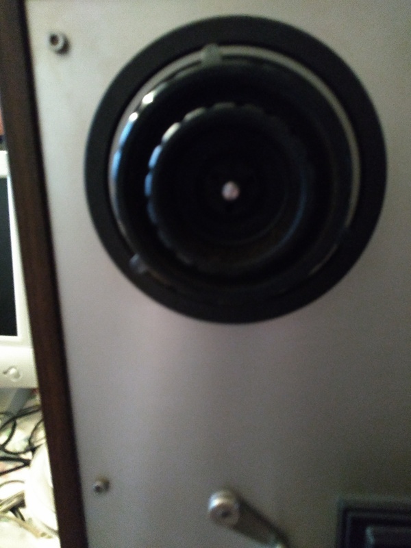

Hoi
Ik heb een Akai bandopnemer. Deze werkt nog, maar ik heb een aantal spoelen/banden die niet passen op aansluitingen. De betreffende spoelen zijn kleiner. Er bestond een adapter voor, meen ik mij te herinneren. Enig idee hoe en waar ik nog zo'n adapter kan vinden?
Bedankt alvast

Bedoel je dat het gat in die spoelen kleiner is dan in de andere en daarom niet passen? Die ronde dingen (nab adapters) kun je van de bandrecorder halen door het diehoekige dingetje binnenin iets naar je toe te trekken en dan te draaien.

Hoi, ok ik kan dit eraf halen, maar ik heb een vervangstuk nodig. Ik kan de spoel niet op de stang zetten vermoed ik. De opening van de spoel past inderdaad niet op de stang. Daarom dat ik een adapter zoek die op de stang past en waarop ik de band/sport kan plaatsen.

Heb je een foto van de spoel en van de stang?

Afbeeldingslocatie: https://tweakers.net/i/W8G1cPnrmxhUiGl6GrT1TCogpU0=/x800/filters:strip_icc():strip_exif()/f/image/ePVe1MV0PJbu1JDiJaI7Z8a3.jpg?f=fotoalbum_large
Afbeeldingslocatie: https://tweakers.net/i/sSE2jhVZdVsAKNu5Ed7w7PyegOE=/x800/filters:strip_icc():strip_exif()/f/image/FeX3Ua4ZnolACAYaaNTjkH47.jpg?f=fotoalbum_large
Afbeeldingslocatie: https://tweakers.net/i/6bKlQMb9NhZBYtsdgCDI4eqfr3E=/800x/filters:strip_icc():strip_exif()/f/image/tZlnXRbZz3u6Gj0RxZZwQF13.jpg?f=fotoalbum_large
Ik heb de spoel op de stang gezet, maar ik weet niet of ik dit zo kan afspelen. Normaal gezien is dit met de zwarte nab.

Op je bandrecorder zitten op die stang 2 plastic dingetjes met 3 uitsteekseltjes. Draai de bovenste zo dat die uitsteekseltjes gelijk staan met de uitsteekseltjes van de onderste. Zet nu de spoel erop en schuif deze zo ver mogelijk naar achteren, zodat de spoel op het achterste plastic dingetje zit. Nu kun je het voorste ding met uitsteekseltjes iets verdraaien waardoor de spoel vast geklemd wordt. Mogelijk moet je het voorste ding iets uittrekken om hem te kunnen verdraaien.

Ik heb geen GX-630D maar een GX-600D. ik denk dat werking wel hetzelfde is.
Als je de spoel op die staaf heb geschoven. trek dan staaf halve centimeter naar je toe en draai het 60 graden naar links of rechts.
