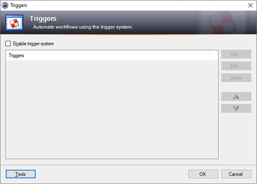

Naar aanleiding van tweakers artikel: "NCSC waarschuwt voor kwetsbaarheid in KeePass die ontwikkelaar niet wil dichten" heb ik een klein programma geschreven om het risico te minimaliseren.
Persoonlijk vind ik het een nogal groot risico dat er ongemerkt een export gemaakt kan worden van alle data in KeePass zonder dat de gebruiker dit merkt of ervan op de hoogte wordt gesteld.
Het programma welke ik gemaakt heb controleert het configuratie bestand. Mijn inziens is het uitzetten van het "trigger system" voldoende. Alvorens KeePass op te starten voert KeePassSecureStart.exe deze controle uit.
Meer informatie, programma (incl source code) kan hier worden gevonden.
Alle feedback wordt op prijs gesteld.
Deze instelling wordt gecontroleerd:

De triggers kunnen natuurlijk ook een normaal nut hebben. Toen ik nog KeePass gebruikte had ik triggers ingesteld om direct een aantal veelgebruikte databases te openen, wat niet kan als een applicatie ze bij het starten van KeePass uitschakelt.
Niet dat ik direct een betere oplossing weet voor je probleem, maar deze oplossing zou mij behoorlijk irriteren.

Het exporteren kan alleen als de db geopend is, heb je getest of dit zo is of niet? Voor je dit maakt en dan maar alle triggers blokkeert zou ik dat willen testen. Met het uitzetten van een vinkje is passwordless exporteren volgens mij geblokkeerd. Dat zou voldoende moeten zijn. Waarom dat vinkje aan staat, is een opvatting en ben ik het ook niet mee eens.

@bw_van_manen en @DataGhost : Zeker kunnen triggers nut hebben. Ik gebruik ze niet en dit was / is voor mij een eenvoudige check en dus oplossing. 100% dicht is het ook niet zoals DataGhost terecht opmerkt (Race Attack). Maar het programma is eenvoudig aan te passen om te controleren of alleen jou triggers er in zitten.
