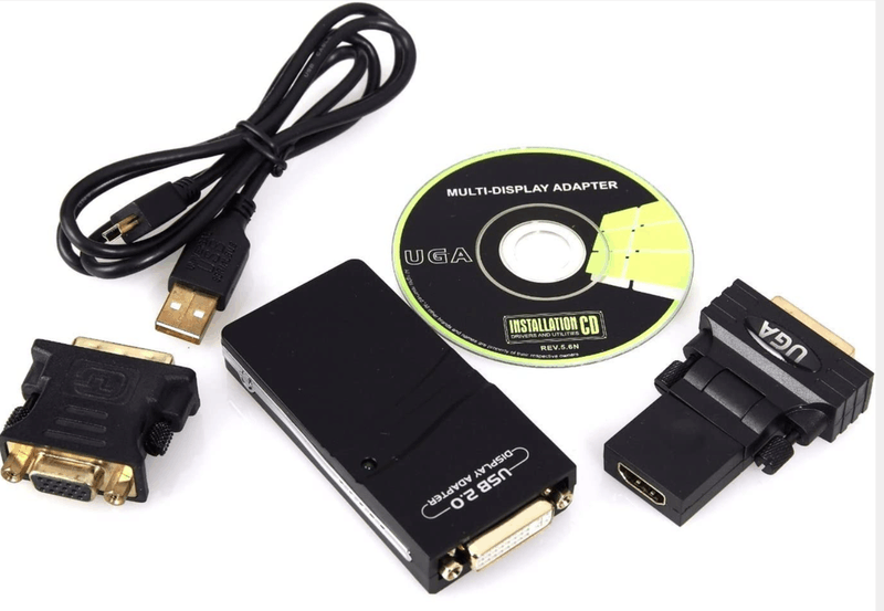

Een familielid van me heeft deze en zegt tevreden te zijn:
https://www.bol.com/nl/nl...tu9B8g.2_6.7.ProductTitle
En deze?
https://www.kabelshop.nl/...-A-naar-HDMI-p238892.html
Met deze heb ik geen ervaring.
Ik heb deze, prima, maar niet meer te koop, mss een look-alike met USB3?
Deze was ook een paar tientjes.
https://www.amazon.de/gp/...47251_71850271_em_1p_0_ti
En deze?

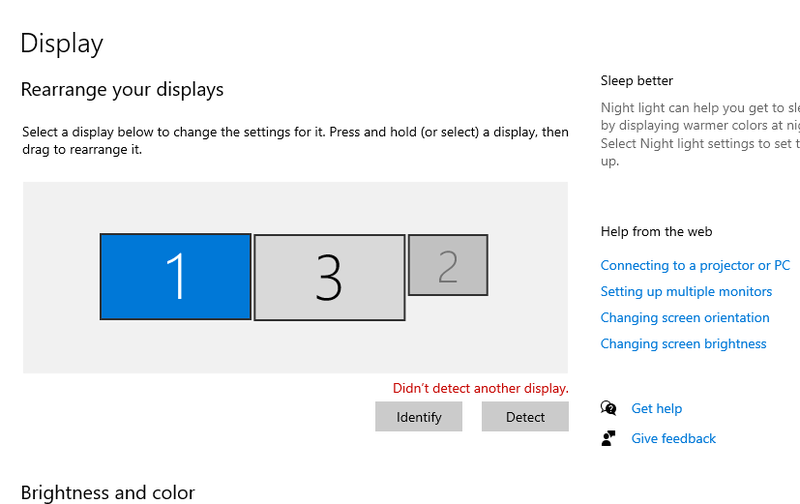

ik ben recent van werkgever veranderd. Ik heb thuis een HP USB-C G5 Essential dockingstation in gebruik om te kunnen werken met 2 monitoren + mijn laptopscherm. Aanvakelijk nooit geen problemen mee gehad. Nu met de nieuwe laptop van het werk krijg ik enkel en alleen het 2de scherm aan de praat die ik rechtstreeks in mij HDMIpoort van de laptop inplug. Het scherm dat in mijn HDMI poort van de dock zit, krijg ik niet aan de praat. Nochtans muis & toetsenbord die ik inplug in het dock werken wel gewoon zoals het hoort.
Het lijkt me ook dat ie ergens wel een 2e monitor vindt, maar deze kan niet gebruikt worden? als ik de HDMi kabel unplug uit het doc, dan verdwijnt ook klein schermpje met nr2. Ik heb trouwens 2 identieke schermen
van Samsung die voorheen nooit geen problemen gaven bij verscheidene laptops. Iemand een idee waaraan dit kan liggen?

Dock aan de juiste USB-C aangesloten met DP ondersteuning? Vaak te herkennen aan het symbool
