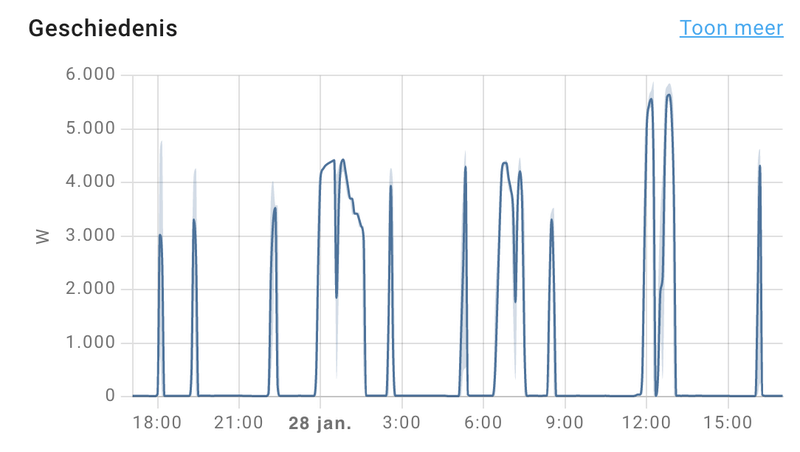

Ik heb er eentje staan op de buitenunit. Nu met het capaciteitstarief in België kost die inefficiëntie me nog meer dan vroeger.
Afbeeldingslocatie: https://tweakers.net/i/EtmnT0w42stvQN3YgU0HF4W7SpM=/800x/filters:strip_exif()/f/image/8bHP2q9ghgSKTiCbnjoAyyeT.png?f=fotoalbum_large

Dat ziet er vrij beroerd uit, inderdaad.
Als je een linkje naar de installatiehandleiding geeft, kunnen we meekijken naar wat goede instellingen kunnen zijn.

@Sam___D 4 kW+, dat is niet alleen de compressor...
Na het opschrijven van de huidige settings zou ik volgens 6.15 (pg 32) de stooklijn instellen op iets van 35°C bij -10 en 25°C bij 17°C.
Als alternatief kun je ook op een vaste waarde daartussen instellen en het zelf micromanagen, daarbij opschrijvend wat de buitentemperatuur was.
Als het binnen comfortabel op temperatuur blijft is het mooi, en dan kan je in de kWh-log zien of je ook runs langer dan drie kwartier krijgt :)

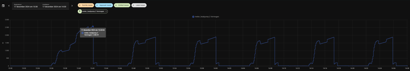

Dag iedereen, ik wil graag een extra reactie toeveogen aan deze post aangezien ik met dezelfde setup zit en ik heb ook gelijkaardige problemen.
We zitten in een nieuwbouw met EPC A maar de warmtepomp is totaal niet afgesteld. De installateur snapt er precies ook niks van als ik vragen stel. Alles gaat toch automatisch is het antwoord. Ik ben zelf geen hvac'er en ben op zoek op het internet naar mensen die me willen helpen om het verbruik van de WP onder controle te krijgen.
Ik het het installateurspaswoord, handleiding en parameterlijst. https://drive.google.com/...joNzH3xNCnZAm?usp=sharing
De situatie: nieuwbouw, vloerverwarming, 5 zonnepanelen (te weinig I know :p), Collector met 10 lussen.
De volgende instellingen zijn reeds gewijzigd:
Afbeeldingslocatie: https://tweakers.net/i/LnhNJugajtmuT9LV3QTYiWyDQZg=/fit-in/4000x4000/filters:no_upscale():strip_exif()/f/image/94Sh1sB1D3OFjDlp8W679Nzb.png?f=user_large
Daarnaast zie ik het volgende tijdens de momenten dat er DHW wordt gemaakt, en dat lijkt me niet de bedoeling?
Afbeeldingslocatie: https://tweakers.net/i/YNFPYstBD_prYrLZeSEEYSPMzhc=/800x/filters:strip_exif()/f/image/MODMJB75QuKvpoyJLZFQq3r2.png?f=fotoalbum_large
Is er iemand die mij kan / wil helpen?
