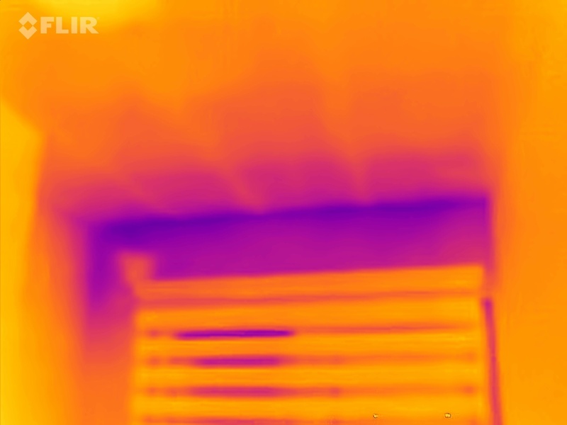

Bij mijn woning uit 1970 is in 2019 spouwmuurisolatie aangebracht (Supafil). Nu blijkt dat het bovenaan de spouw nog behoorlijk leeg is. Gezien er ventilatie-openingen zijn aan de buitenzijde van de gevel waait er veel koude lucht door het lege gedeelte. Met een warmtebeeldcamera is dan ook een groot temperatuurverschil te zien op de binnenmuur:
Afbeeldingslocatie: https://tweakers.net/i/QFEcZAnceOVjblxbVnt7vpssOJg=/800x/filters:strip_icc():strip_exif()/f/image/95anPuAAMqp1419u9ibsA3Be.jpg?f=fotoalbum_large
Nu blijkt verder dat de bovenkant van de spouw open is. Ik heb namelijk via een gat in mijn gipsplaat plafond (houten verdiepingsvloer) gewoon een endoscoopcamera in de spouw kunnen duwen.
Hierdoor komt er koude luchtstroom in mijn houten verdiepingsvloer, wat de temperatuur in huis niet ten goede komt. Bij mijn buren is precies hetzelfde gaande.
Wij willen graag de situatie verhelpen, maar we zitten een beetje te worstelen met de juiste aanpak.
We denken zelf aan:
- Bovenkant spouw dichtmaken (plankje? pur? iets anders? Beter om te doen vanaf buiten door wat dakpannen en planken te verwijderen, of vanaf binnen door een plafondplaat te verwijderen?)
- Spouw verder (laten) opvullen met isolatie
- Ventilatiegaten buitenwand dichtmaken (en aansluiting met dak controleren zodat de lucht niet alsnog binnenkomt)
Lijkt dat een oké plan? Of komt er zo risico op vochtproblemen in de spouw, de verdiepingsvloer, of het dak?
In de woning zelf is voldoende ventilatie aanwezig via raamroosters.
Alvast bedankt!
