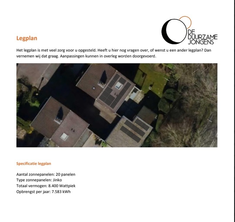

Afbeeldingslocatie: https://tweakers.net/i/8tOisHgboN5TeQjzl2xnyLIy7K8=/800x/filters:strip_icc():strip_exif()/f/image/IVmMSu3MgiMPviTbOp3JSJP1.jpg?f=fotoalbum_large
Wat vinden jullie van deze opstelling en kosten? Beter alternatief mogelijk of ook nog verder kijken bij ander bedrijf omdat de prijs vrij hoog is?

Dat is 1,63/Wp als ik het goed bereken? Al beter dan iemand een paar posts terug.
sorry dat was niet in dit topic, maar die zat op 1,93/Wp

Dat is niet heel onredelijk voor een Enphase systeem, alleen heb je dat wel nodig? Zo te zien heb je niet tot nauwelijks last van schaduw (maar dat weet je zelf vast beter). Met een stringomvormer heb je dan een veel betere deal voor zo'n 30% minder.
All-electric.
