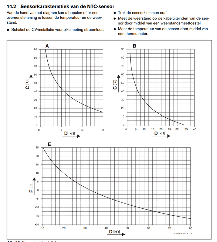

Ik heb ergens een buderus curve gevonden, en als ik die vergelijk met de waardes van de 3988K ntc, komen deze mij toch vrij goed overeen. (bv -10° = 5.533 voor een 1K ntc)
Afbeeldingslocatie: https://tweakers.net/i/SMyVEaITtb4gJI77FSJ4nMKHYPg=/x800/filters:strip_exif()/f/image/b8TQ2bblyV8earoGqaYVOP5A.png?f=fotoalbum_large
Afbeeldingslocatie: https://tweakers.net/i/Tp1zhyN8qvSZdYpn4FR39S0qLBE=/x800/filters:strip_exif()/f/image/7PtUdpaufeQPlvI2zB4lWAv0.png?f=fotoalbum_large
I'm not a geek! I'm a lvl 12 Paladin!
