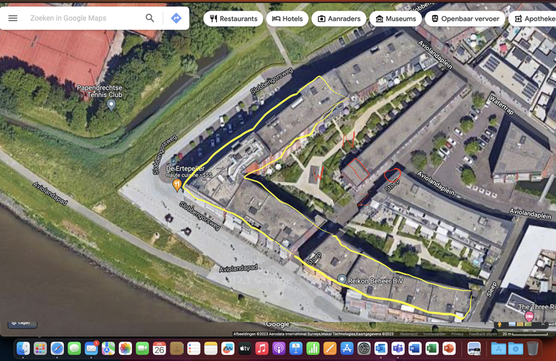

Foto + dakaanzicht en omgeving/schaduw
Afbeeldingslocatie: https://tweakers.net/i/0a69uW3sYaTxGskEFRsbOSWgaHc=/800x/filters:strip_exif()/f/image/EveMXcvrfOvVT4qoDeSbUXqQ.png?f=fotoalbum_large
bijgevoegd een tekening van het dak + de omgeving.
het dak is rood gemarkeerd en +/- 40 m2 (plat dak)
geel gemarkeerd zijn appartementen aan de zuid en west kan van de woning, deze zijn 8 etages hoog en zullen zeker in de winter maar ook in het voor/na jaar met wat lagere zon deels voor schaduw zorgen.
jaarverbruik is nu rond de 2400 KW maar gaat i.v.m. gezinsuitbreiding stijgen en de huidige electriciteitsaansluiting betreft 1 fase.
Offerte 1 gaat uit van een ZW positionering
Offerte 2 van een ZO positionering
I.v.m. de ZW gelegen appartementen en bijbehorende schaduw twijfel ik over welke opstelling de juiste is.

  • AUijtdehaag
Niet vanwege de schaduw maar vanwege de bereikbaarheid zou ik hier voor enphase gaan.
Bij schaduw met zulke hoge gebouwen is het gewoon aan/uit
Daar maakt een optimizer of micro omvormer ook geen zon van.
Dus als de enphase keuze al goedkoper is per WP tov de stringomvormer dan voor enphase gaan. Dan heb je inzicht per paneel wat bij lastige bereikbaarheid een voordeel is.
En ja IQ7+ gaat aftoppen in de betere maanden en dagen. Maar overall gezien het hele jaar valt dat ook mee.
Qua ligging op een platdak maakt het ook weinig uit.
Ik zou ze tegen elkaar leggen in dakjes als je dan meer panelen kwijt kan.
[ Voor 19% gewijzigd door AUijtdehaag op 26-01-2023 08:14 ]

Bedankt! Duidelijk verhaal. Wanneer 10 panelen (naar verwachting) voldoende opwekken voor dagelijks gebruik, is dakjes leggen dan nog steeds slim?

  • AUijtdehaag
DBLH1 schreef op donderdag 26 januari 2023 @ 09:02:
Vandaag alweer een debat over het voortbestaan van salderen.
Winter wek je te weinig op voor direkt verbruik
Zomer teveel.
Naar dagelijks jaarlijks verbruik kijken is niet meer van deze tijd. Gewoon volleggen.
De hoeveelheidpanelen hangt ook af van je aansluiting 1 of 3 fase.
En wat de toekomstplannen zijn met EV en all electric. Een airco doet het ook goed op de zonnestroom in de zomer.
