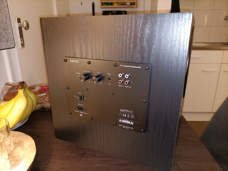

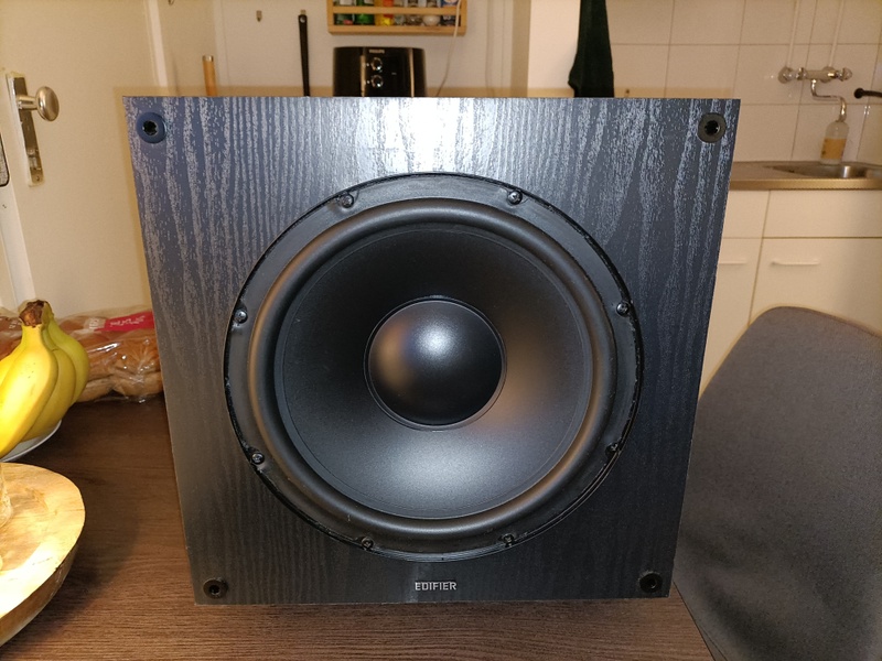

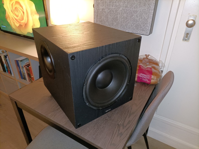

De subwoofer is af, en ben ontzettend blij met het resultaat (uiterlijk en geluid, zie foto). Ik had Logitech ook hoger staan, maar de foamrand van die had ik beschadigd.
Fenton is inderdaad een merk waarvan ik een beetje zie dat het goedkoper is, maar ik zag goede reviews over de 8" model van de 10" die ik gekocht heb (Fenton WPP25 10").
Wat betreft parameters heb ik me hier niet heel erg in verdiept. De speaker specs van de Fenton kwamen nagenoeg overeen met de Logitech sub, en het resultaat is helemaal naar mijn liking. Ben eigenlijk wel benieuwd, ik heb er eerder wel wat van gehoord, maar wat houdt die parameter precies in?
In ieder geval bedankt voor de hulp!
