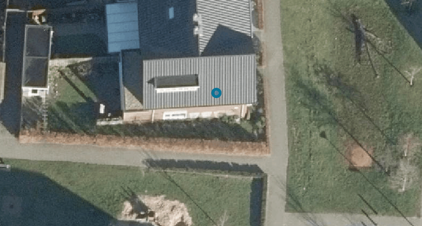

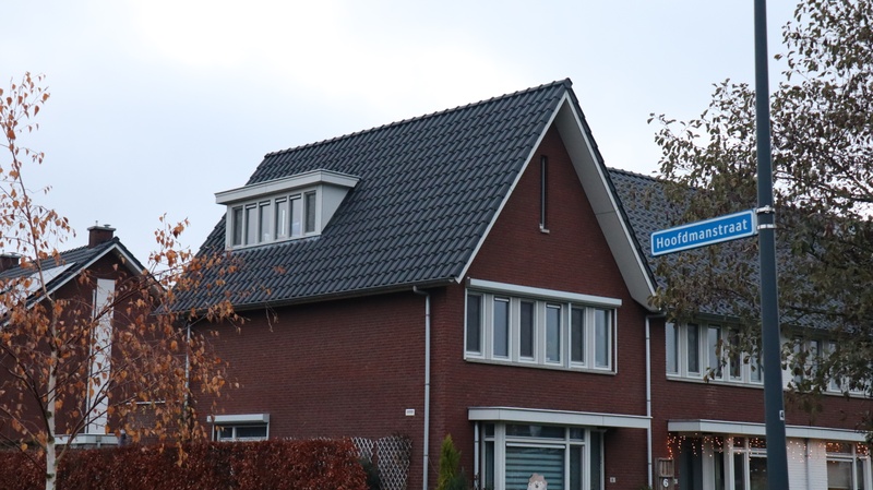

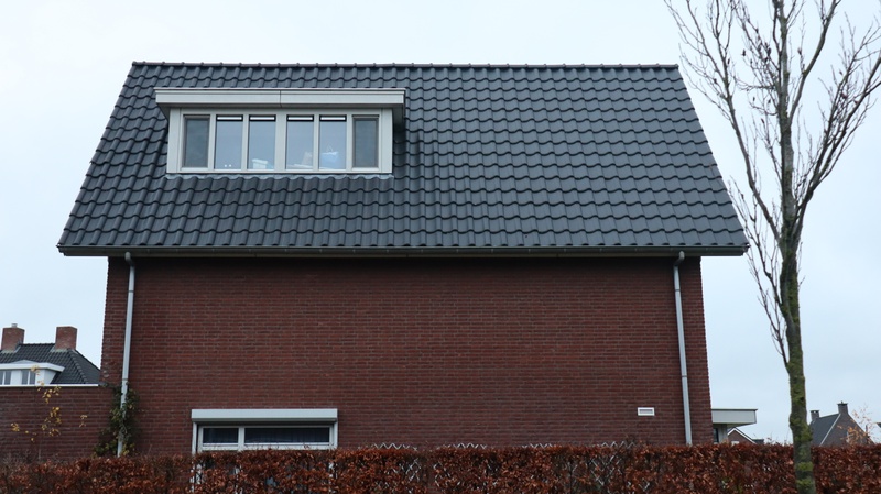

Oriëntatie: Zuid
Dakhelling: Volgens 3DBag zou het 55 graden zijn. Een bedrijf dat een (vlugge) schouw gedaan heeft zegt dat het 61 graden is.
Beschikbare (dak)ruimte
Ik heb een aantal pannen gemeten, en kom tot de volgende maten: dekbreedte dakpan 25,7cm. Deklengte is 36,0cm.
Ik tel 21 pannen rechts langs de dakkapel, en 15 in de hoogte. De totale dak is 42 dakpannen breed.
Hiermee schat ik dus het dak een oppervlakte van 10,80m breed en 5,40m hoog. Het vlak rechts van de dakkapel zou dus 5,40m breed zijn en 5,40m hoog.
Obstakels: Dakkapel die in de avonduren voor schaduw zorgt.
Schaduw
Behalve de dakkapel zijn er geen objecten (bomen, andere huizen o.i.d.) die voor schaduw kunnen zorgen.

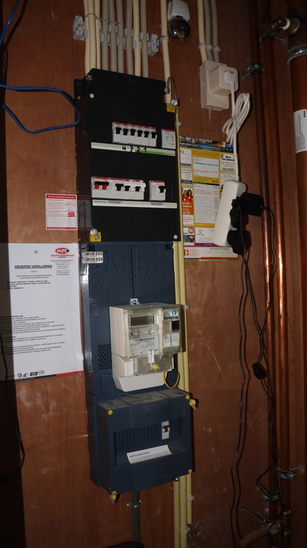

Huidige elektriciteitsaansluiting
De huidige aansluiting betreft een 1x 40 ampère aansluiting.

- Hoe denken jullie over de meterkast aanpassing? Is het raadzaam om over te gaan naar 3x25 ampère i.p.v. 1x40 ampère?
