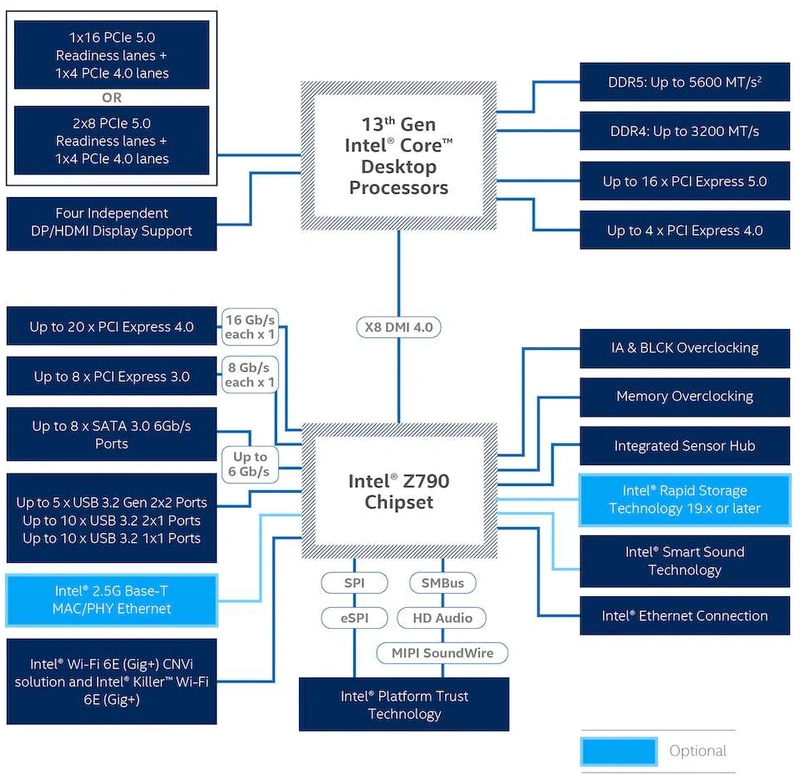

Hero of Time schreef op zaterdag 21 januari 2023 @ 17:40:
Je processor moet ook genoeg lanes ondersteunen. De enige CPU waarvan ik weet dat het een berg PCIe lanes heeft, is een AMD Threadripper. Consumenten processoren zijn erg beperkt, zelfs de AMD 7000 serie heeft maar 24 lanes, waarbij er al 16 voor de GPU zijn gereserveerd en ik meen 4 voor de chipset. Dan blijven er maar 4 over voor andere zaken, die vaak opgaan aan connectiviteit zoals USB en een M.2 slot (overige slots gaan via de chipset).
Intel processoren hebben ook een beperkte hoeveelheid lanes (weet zo uit m'n hoofd niet hoeveel), dus als je verwacht dat er minimaal 32 aanwezig zijn, 16 voor de videokaart en 16 voor je M.2, kom je eerder van een koude kermis thuis.
Ze zitten ook in de chipset,bij bv intel wel en ook in de cpu.Dus met een 12 of 13 gen intel zit je ook al prima.
Je bent geen Threadripper daar voor nodig.
Maar als je zoveel m2's wilt die je ook op volle snelheid wilt gebruiken dan wel een nieuw platform
Zie bv raptor lake:
Afbeeldingslocatie: https://tweakers.net/i/2lNJxLX3C29UtzR-D6FMFqFxIFo=/800x/filters:strip_exif()/f/image/hdGNqEn71rXzoMCTMubO8rqm.webp?f=fotoalbum_large
Zeker 16 pcie 5 lanes in de cpu
En dus zeker 20 pcie 4.0 express lanes in de chipset.
Dus genoeg voor zeker 5x m2 nvme op volle snelheid

freaky35 schreef op zaterdag 21 januari 2023 @ 17:43:
Zie bv raptor lake:
Daarom zei ik ook dat ik van Intel het niet uit m'n hoofd weet. De chipset is ook beperkt in aantal lanes dat het kan aanbieden. Mijn moederbord heeft 1 M.2 dat PCIe 5.0 is vanuit de processor, de andere 4 slots gaan via de chipset.
Threadripper noem ik alleen omdat die uit de processor al een hoop heeft en je een betere kans hebt dat je genoeg lanes hebt, want, zoals gezegd, chipset is ook beperkt.
Oh, enne, TS zit op een Z390 platform, geen 690/790. ;)
Commandline FTW
  • freaky35
  • Laatst online: 19:40
20x 4.0 lanes voor z790 meer dan genoeg dus.
Weet ik dat de TS z390 heeft, vandaar dat ik zei dat de TS beter dan voor een nieuw platfrom kan gaan. :)
Nu is het wat halfgebakken met een wat ouder platform,je loopt tegen de limieten aan van wat toen ondersteund werd ect .
Zeker als je zoveel m2's wilt,dan zou ik echt een nieuw platform kiezen
[ Voor 126% gewijzigd door freaky35 op 21-01-2023 18:13 ]

Een reguliere desktop-cpu (socket AM5 of socket 1700 en verder) heeft meestal maar 20/24 pci-e-lanes voor de sloten vanaf de cpu. Daarvan worden er 4 of 8 gebruikt voor m2-sloten.
En als je dus een gpu wilt gebruiken, dan heb je dus
1) slot 1 in gebruik voor je gpu (16 lanes)
2) je gpu in slot 2, met 8 lanes, waardoor je er nog maar 8 hebt in je 1e slot, waar je dus maar 2 m2-ssd’s aan kunt hangen.
Alleen als je een slot met 16x hebt waarbij alle lanes daadwerkelijk door middel van bifurcation naar 4x4 kunnen worden omgezet heb je er baat bij.
In combinatie met een regulier desktopbord waar je ook een gpu op hebt, heb je dus niets aan de mogelijkheid van 4 m2-sloten op je kaart, want je bord kan dat niet leveren.
