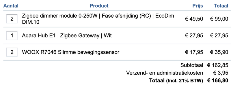

Een zigbee hub is noodzakelijk, ben ik inmiddels achter.
Zoiets als dit, zijn dit goede keuzes qua hardware?
Afbeeldingslocatie: https://tweakers.net/i/IEhebUa619WzQlKYDAlq3jAbBrs=/800x/filters:strip_exif()/f/image/QVV6q3QAqS2NoaUXAjko3H3Z.png?f=fotoalbum_large
Voor de dimmers heb ik weinig ruimte; dit zou eigenlijk achter een bestaande wandschakelaar moeten komen; er is geen aparte ruimte voor, en verder in de muur frezen zou ik bij voorkeur vermijden.
Dan vwb instellen van de logica; is dit in ZigBee2MQTT te doen, IFTTT, Home Assistant? Wat is aan te raden?

Als je Zigbee2MQTT hebt zou ik persoonlijk niet met een Aqara hub gaan werken. Dan ben je namelijk beperkt tot Aqara producten en kan je later niet iets van bijv de Lidl of IKEA toevoegen. Ik zou dan iets aanschaffen als een Conbee II of Sonoff Zigbee stick.
Verder is Zigbee2MQTT meer voor de aansturing. Ik weet niet in hoeverre je hier automatiseringen in kan maken, maar normaliter heb je daar een losse toepassing voor, iets als Home Assistant of NodeRED bijvoorbeeld.

Ik heb geen specifieke voorkeur voor een bepaalde hub. Ik had die Aqara juist gekozen ivm compatibiliteit:
Voor het bedienen van de Aqara Hub E1 kunt u ook gebruikmaken van een geschikte voice assistant, zoals Google Assistant en Amazon Alexa. Daarnaast is de hub compatibel met Apple HomeKit en IFTTT.
Maar zo'n andere stick is wat mij betreft ook prima.
Moet ik Zigbee2MQTT zien als een alternatief voor HA of NodeRED, of zit het anders?

Nee je moet Zigbee2MQTT (icm met een Zigbee controller) meer als alternatief zien voor je Hub. MQTT is een IOT protocol en daarmee kan hij als hub fungeren tussen Home Assistant of NodeRED en je Zigbee devices.

Zigbee2MQTT is precies dat, het zorgt er alleen voor dat Zigbee te benaderen is via MQTT. Voor slimmigheid zal je dat moeten koppelen aan Home Assistant, NodeRed, Domotics, eigen script etc. Grote voordeel van een oplossing als Z2M is dat het volledig merkonafhankelijk is.
Als je voor de route met een gateway/hub gaat lees je dan in, de meeste gateways hebben zelf geen smart en vertrouwen volledig op een cloud systeem. Daarnaast ondersteunen lang niet alle gateways producten van een andere fabrikant. Kan dus mooi doolhof zijn.

Hieruit begrijp ik dat ik er met een zigbee bridge/gateway/hub nog niet ben; om de logica (van Home Assistant) op te draaien is een raspberry pi of andere server nodig... ik dacht dat dit door de hub zelf gecontroleerd zou kunnen worden. Voor het aansturen van twee lampen wordt is dit m.i. nodeloos veel hardware die ik weer ergens kwijt moet en van stroom voorzien. Kan dit niet simpeler?

Naamgeving hier is door marketing wat irritant. Puur gezien is een Zigbee bridge/gateway niets anders anders dan een apparaat dat Zigbee beschikbaar maakt op een andere manier bijvoorbeeld Ethernet.
Maar veel zetten die vertaling gelijk door naar hun cloud controller waar je dan automations kan maken. Bijvoorbeeld dus licht aan bij beweging. Nadeel daarvan is dat je dan afhankelijk bent dat je die partij kunt benaderen (dus geen storing of geen internet) en dat die partij überhaupt blijft bestaan.
Maar er zijn er ook die zelf al een controller draaien, misschien is daar de term Zigbee hub beter voor. Bijvoorbeeld bij Hue en Ikea draait alles op de hub en werkt het dus ook zonder internet.
Maar probleem daar is dat deze hubs vaak maar beperkt ondersteuning hebben voor devices van andere fabrikanten. Lekker mengen zit er dan niet bij.
Dat gaat het beste als je een open Zigbee gateway gaat gebruiken en hier dus je eigen controller (HA, NodeRed, Domoticz, eigen script etc) aan hangt. Maar dan neemt de complexiteit wel snel toe. Of je dus de home automation rabbit hole in wilt moet je zelf weten.
De gelinkte hun lijkt me erg kostbaar als het niets anders doet dan Zigbee beschikbaar maken aan HA... Daar heb je ook USB sticks van 3 tientjes voor....

Ok, een zigbee hub die ook als controller dienst doet lijkt me wel prettig. Dan is het dus zaak om een inbouwdimmer (en sensor) te vinden die compatible is het Hue. Een snelle zoektocht leert dat mijn scenario (scene) in Hue mogelijk moet zijn - en aangezien ik al een aantal andere Hue lampen heb, gaat hier dan mijn voorkeur naar uit.
