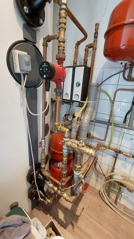

Wij wonen nu ca 5 jaar in ons (koop)huis, waarin al een CV houtkachel aanwezig was en aangesloten op een buffervat van ca. 1000l? Ook ligt er al vloerverwarming in de keuken en woonkamer (aparte ruimtes). Er is verder weinig bekend over de installatie en de vloerverwarming (ligging, lengte etc).

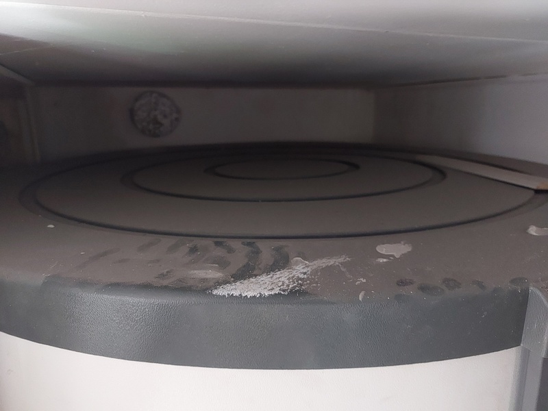

Nu willen wij gaan verduurzamen en is het idee om een warmtepomp aan te sluiten op het bestaande buffervat icm de CV houtkachel. Mijn vraag is of dit buffervat hier geschikt voor is. Het lukt mij niet te achterhalen wat voor buffervat het is en wat voor spiralen erin zitten.
Kan iemand met ervaring met buffervaten hiermee op weg helpen? Het idee is om de warmtepomp het werk van de CV houtkachel over te laten nemen als deze niet brand. De WP houdt het buffervat dus warm en we kunnen bijspringen met de houtkachel.
zie foto's onderaan, ook voor locatie WP direct naast de gevel waar het buffervat achter staat. Lijkt deze locatie geschikt?

Eigenlijk dient je buffervat enkel voor het pendelen van je warmtepomp met radiatoren en bij defrosten dat er geen koud water naar je radiatoren gaat.
Ik zie ook niet als je ingangen over hebt op je buffervat. Misschien met 't stukken oplossen. Je hoeft toch niet op het spiraal van het buffervat aan te sluiten

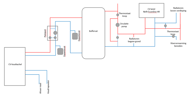

Eens met bovenstaand, een warmtepomp en houtkachel bijten elkaar een beetje: een houtkachel moet heet zijn om creosoot tegen te gaan, en een warmtepomp wil je niet warmer dan de vloerverwarming hebben.
Als je dit leidingwerk met menggroepen en bypasses en laadpompen en retourverhogers (en een CV ketel) een beetje in kaart hebt in een overzichtelijk schema wordt het wat makkelijker praten :)
Wordt de aanvoertemperatuur al weersafhankelijk geregeld?
Waarschijnlijk wordt het het meest eenvoudig en efficiënt om een monoblock direct op de vloerverwarming te zetten (fotootje van de verdeler helpt).
Een R290 unit gaat denk ik niet schrikken van de hogere temperaturen die je met de houtkachel gaat zien als je dat beperkt tot een graad of 65/70.

Ik heb inmiddels een schema gemaakt van de installatie en ben er achter dat het waarschijnlijk om een Stiebel Eltron SBP 1000 buffervat gaat (heb nog vraag uitstaan bij vorige bewoners).
https://www.stiebel-eltro...sbp-1000-e/downloads.html
De circulatiepomp bij het buffervat wordt nu uitgeschakeld als het buffervat onder een bepaalde temp komt (in te stellen met draaiknop) en met een thermostaatknop kan de watertemp worden ingesteld, verder geen regeling vanuit het buffervat.. dit wil ik uiteraard gaan aanpassen.
De vloerverwarming verdeler betreft nu nog een type therminon 5000 dus ook nog met pomp, dit wil ook aanpassen naar een open verdeler.
Mijn idee is om het buffervat te gebruiken om de warmtepomp alleen op gunstige uren te laten draaien, bv wanneer de stroomprijs laag is bij een dynamisch contract. Bij koude temperaturen zou het buffervat een periode kunnen overbruggen zodat de warmtepomp niet teveel hoeft te draaien bij lage COP.
